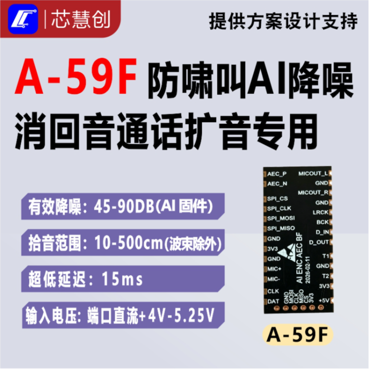

--- 产品参数 ---
- 输入电压 直流+4V~+5.25V
- 工作电流: 65mA-70mA
- 回音消除指标: 100db
- 扩音防啸叫模式延迟时 15mS
- 有效降噪指标 45dB-90dB

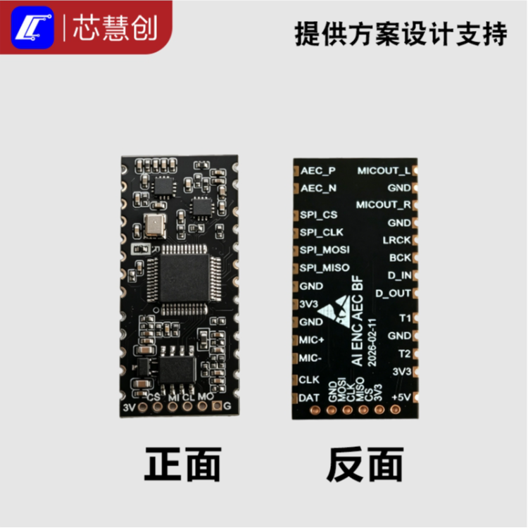

A-59F 是一款重新设计和全面升级的语音处理模组。具有更优异的性能更简单的应用。
A-59F 可接入所有目前所有全双工通话设备,无论是模拟输入输出的设备,还是只有数
字音频端口的设备,A-59F 都可以方便的接入和发挥效果。
A-59F 新增加了本地扩音防啸叫功能,可以极低的延迟时间,并保证回音啸叫的完全抑
制,适用于会议扩音,喊话器,教育培训,导游喊话等等场合。
A-59F 同时具有强劲的拾音降噪功能(AI ENC),可以对除人声之外的所有声音进行压制,
比如风扇声,空调声,拍打敲击声,汽车鸣笛声,金属器件掉落声,甚至拍打麦克风本身,
风对着麦克风直接吹等等,这些噪音都可以在拾取时压制消除,只保留人声语音部分。
A-59F 在超强降噪的同时,还具有非常优异的全双工通话消回音(AEC)功能,可以消除
高达 100DB 的喇叭回音,能很好的解决以往喇叭和麦克风靠的太近,喇叭音量很大而回音无
法消除的问题,并保持非常好的全双工流畅度。
A-59F 具有模拟麦克风和数字麦克风双模式可选(不同固件),在双数字麦克风模式下,
可以作为双麦双波束拾音(BF)双通道输出功能使用,即 2 个数字麦克风可以设置 2 个不同的
定向拾音方向,并 2 个声道独立输出。
A-59F 具有模拟输入和输出音频端口,另外还有 I2S 数字音频输入输出端口,以及 T1,T2
组合工作参数选择端口,考虑到有客户需更改工作参数的要求,还预留了 SPI 控制端口,极
大方便客户的产品设计和性能调试。

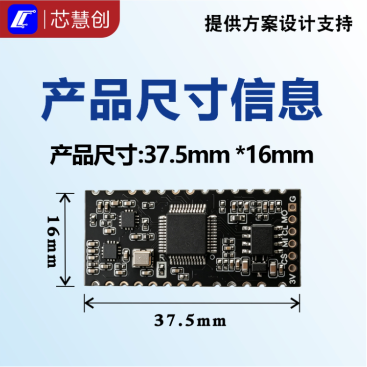

A-59F 采用邮票半孔方式,体积小巧(长 37.5mm,宽 16mm)。在已成型的产品中,可采
用 SMT 方式嵌入到主板上,利同时借助 A-59F 的 DAC 和 ADC 功能,可极大简化音频电路
设计,解决诸多噪音,杂音,回音,定向拾音等等问题,简洁高效,功能足够强大。
