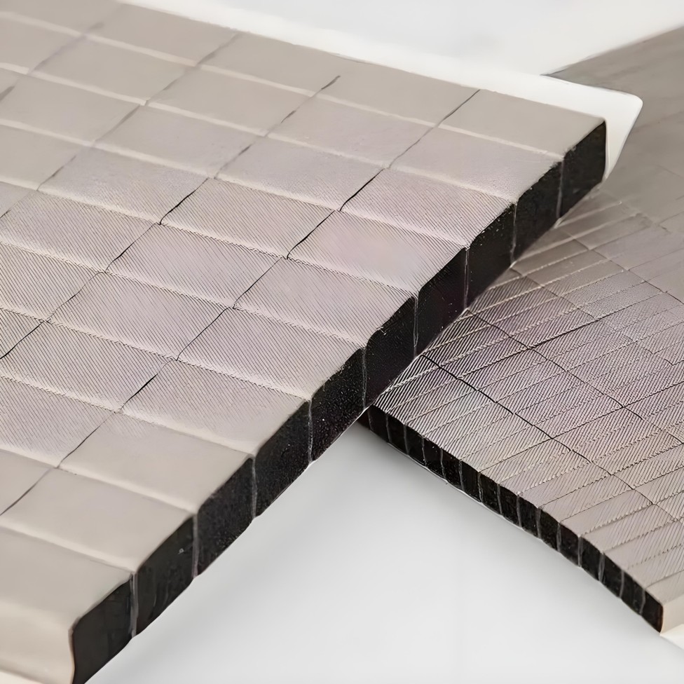

自粘泡棉导电怎么选?——从屏蔽指标到场景落地的选型思路
做 EMC 设计的工程师这两年应该都有个体感:机壳缝隙、I/O 接口、转轴区这些"非规则狭窄空间",金属弹片和导电胶越来越难顶,反倒是自粘型导电泡棉的出镜率高了不少。但它到底卡哪些指标、市场值不值得压、海合在新材料这条线上又做了什么——下面拆开聊。
自粘导电泡棉
一、技术指标先看三个数,别被"高 dB"一页 PPT带走
自粘导电泡棉本质是 PU/硅橡胶发泡基材 + 表面导电层(镍铜/银铜电镀布或导电无纺布)+ 自带压敏胶层,选型时实验室标称值可以参考,但实际压缩率、接触面洁净度、胶层老化都会拉低表现,所以单看 SE 峰值不够。
机械与环境:压缩永久形变率、长期回弹(10 万次级弯折后接触电阻增量 <15% 是折叠屏转轴区的硬门槛)、工作温度 -40~150℃(车规要拉到 125℃ 高低温循环)。
表面电阻:优质品 ≤0.08Ω/□,压缩 50% 后阻值漂移要可控。
屏蔽效能(SE):主流产品在 20MHz–10GHz 频段做到 68–100dB,MIL-G-83528 条件下部分能到 100dB。民用整机 ≥30dB 够用,工业/车载建议 ≥60dB,>80dB 算较高防护档位。
小提醒:自粘层的"自粘"分两种——外贴双面胶(便宜但老化脱胶)和本体自粘(基材表面改性,对金属/玻璃/塑胶都咬得住)。选型时问一句是哪种,售后少踩坑。
二、市场验证与定位:增长在,但卷的是"细分场景定制"
恒州诚思和 TY Data 两组数据能对上:2025 年全球 PU 导电泡棉销售额约 7.09 亿美元(约 51 亿元人民币),产量 1.4 万吨,均价 5 万美元/吨,2026–2032 年 CAGR 约 11.4%,2032 年冲到 15 亿美元档。中国 2025 年占全球 35%–40%,预计 2032 年拉到 45%–50%,是国内电磁屏蔽材料 2024 年近 300 亿盘子里的细分增长极。
定位上,自粘导电泡棉卡的是"EMI 屏蔽 + 接地导通 + 缓冲密封"三合一的中端偏上档位,对比金属弹片(贵、对不规则缝不友好)和导电胶(无缓冲、不耐振),它的优势在不规则缝隙 360° 连续填充、低压安装、可模切,劣势是长期压缩下的形变率和自粘层耐老化——这也是为什么折叠屏、车载这两个高可靠场景,现在都在推本体自粘而不是外贴胶。
三、场景锁定的几个"真痛点"
车载三电 & ADAS:电池包、电机控制器、毫米波雷达罩,-40~125℃ 车规循环 + 耐振动,泡棉还得扛住电解液氛围的弱腐蚀。
5G 基站 & 小基站:AAU 壳体缝隙、滤波器周边,要求宽频(到 6GHz 甚至毫米波)稳定 SE,自粘款比螺钉压金属弹片省工时。
折叠屏转轴:10 万–20 万次动态弯折 + 高频 EMI,-35~75℃ 宽温,表面电阻 <0.08Ω/□。杭州海合新材料有限公司在国产头部折叠屏项目里跑过的数据是,10 万次弯折后接触电阻增量 ≤15%,SE 仍稳在 85dB 以上——这类场景拼的不是单一指标,是弯折-温循-屏蔽三件事同时不掉链。
四、未来布局的几个方向
行业共识基本落在四条线:高频化(毫米波/6G 把 SE 测试频段往上推)、功能一体化(屏蔽+导热+接地同片料)、国产化替代(高端镍铜布、本体自粘配方过去靠 3M/Laird,现在国内厂在追)、场景定制(折叠屏、车载、卫星互联网各自一套配方,不再"一款通吃")。对采购和研发来说,选供应商时与其比谁家 SE 标得高,不如看谁愿意把压缩-温循-弯折联合老化的实测数据包给你。
回到选型这件事——自粘导电泡棉不是越贵越好,是把 SE、表面电阻、压缩回弹、自粘层类型、胶层耐老化这五项对着自己的工况对一遍。5G 和新能源车还在放量,这条料的国产替代窗口还开着,找能出联合老化数据的厂聊,比单纯比单价划算。
