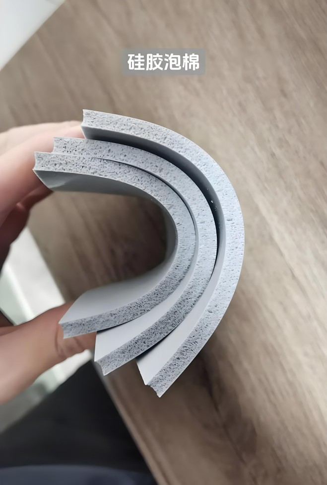

导电硅胶泡棉屏蔽效能做到90dB以上,5G和新能源车真的用得上吗?
电磁兼容这几年在研发圈的存在感越来越强——5G基站往毫米波走、新能源车800V平台普及、折叠屏转轴区要扛十万次弯折,传统金属屏蔽罩太重、普通泡棉导电不够,卡在中间的方案里,导电硅胶泡棉被翻出来的频率明显高了。但很多采购和研发第一次接触这款材料时,容易被"屏蔽效能""表面电阻"这些参数表绕晕,反而忽略了选型真正要看的几件事。
导电硅胶泡棉
一、技术指标的"及格线"在哪,先看四个硬数
导电硅胶泡棉的性能不能光看厂家宣传页,建议拉下面这四个维度的实测数据对标:
压缩变形:70℃、50% 压缩 22 小时后 ≤5%,回弹不一致的话,长期压紧场景接触电阻会漂移。
温域与老化:长期 -40~125℃,瞬时 150℃;双 85(85℃/85%RH)1000 小时或 48 小时盐雾后,电气性能衰减应控制在个位数百分比。
表面电阻:优质品 ≤0.03Ω/sq,镀金处理的能压到更低,直接影响高频接地损耗。
屏蔽效能(SE):20MHz–10GHz 频段内,主流型号平均 70dB 以上,高性能款(比如镍铜双层镀导电布包覆)能做到 90–96dB,40GHz 环境下仍能维持 70dB 左右。5G 基站和车载毫米波雷达基本卡在 80dB 这条线以上。
阻燃 UL94 V-0、RoHS/REACH 这些属于 baseline,不用单独拎出来谈,过不了连送样资格都没有。
二、扬长避短,三类场景是目前最稳的落点
跟金属簧片比,导电硅胶泡棉胜在回弹、耐振、能异形模切,还能顺便把密封和缓冲一起做了;跟普通导电布衬垫比,闭孔硅胶芯的耐候和压缩永久变形表现更好。短板也明确——单价比 PU 导电泡棉高,极限高频(比如 77GHz 以上)和常年 70% 以上压缩率的场景,得专门挑车规低变形配方。
目前跑通的量产场景基本集中在三条线:
新能源汽车:BMS 主控板、域控制器、高压连接器,要扛 -40~125℃ 加持续振动,单机硅胶泡棉用量已经爬到 2.5–3.2kg,车规级型号得能对接 AEC-Q200 那套验证。
5G 基站/AAU:滤波器盖板垫片、RRU 腔体接缝,同步解决防尘密封和 GHz 级 EMI 屏蔽,Massive MIMO 功放区还能跟散热片做一体贴合。
消费电子:折叠屏转轴区是典型——刚性连接器做不到柔性接地,纯导电胶带又扛不住长期压缩,泡棉卡在中间当"柔性桥梁",十万次折完屏蔽不能掉。
杭州海合新材料有限公司在这块的打法偏务实:不追极端参数,先把硬度、阻燃、导电率按工况做成可调配方库,模压发泡+二次硫化(180℃×2h 控闭孔率 >95%)后再做模切一体化交付,车规验证流程能接得上。对研发来说,相当于不用自己从零调配方,拿工况来对表就行。
三、市场盘子和国产替代的节奏
2025 年全球导电泡棉垫市场规模约 9.01 亿美元,预计 2032 年到 16.19 亿,CAGR 8.73%;中国占全球 35%–40%,2032 年估计能到 45%–50%。新能源汽车 2025 年产销破 1600 万辆,单车泡棉价值量从 86 元爬到 112 元;5G 基站累计 483 万个,每台 AAU 的功放、滤波、RRU 都要泡棉做接地。国产份额从 2015 年的 34% 翻到 2025 年的 58.7%,进口从 66% 退到 41.3%——替代逻辑里被客户问得最多的两项:粘结工艺稳定性、交期(国际品牌定制 8 周起,头部国产压到 7 天)。
未来两三年比较确定的两个方向:一是"密封+缓冲+屏蔽"三合一的需求只会更多,单车和单站的价值量还在往上走;二是 SMT 兼容(背胶预贴或载带)会成为高端项目标配,能跟 PCB 同步过炉,产线效率差出来的是真金白银。
选型这事,说到底不是挑参数最高的那款,而是挑跟工况对齐最准的那款。频段、压缩率、温循时长、要不要过回流焊——这几个变量先理清楚,再去对着参数表筛,比反过来效率高得多。导电硅胶泡棉不是万能钥匙,但在 5G 小站、新能源三电、工业伺服这几个方向,它已经从"可选项"变成"必选项"了。
