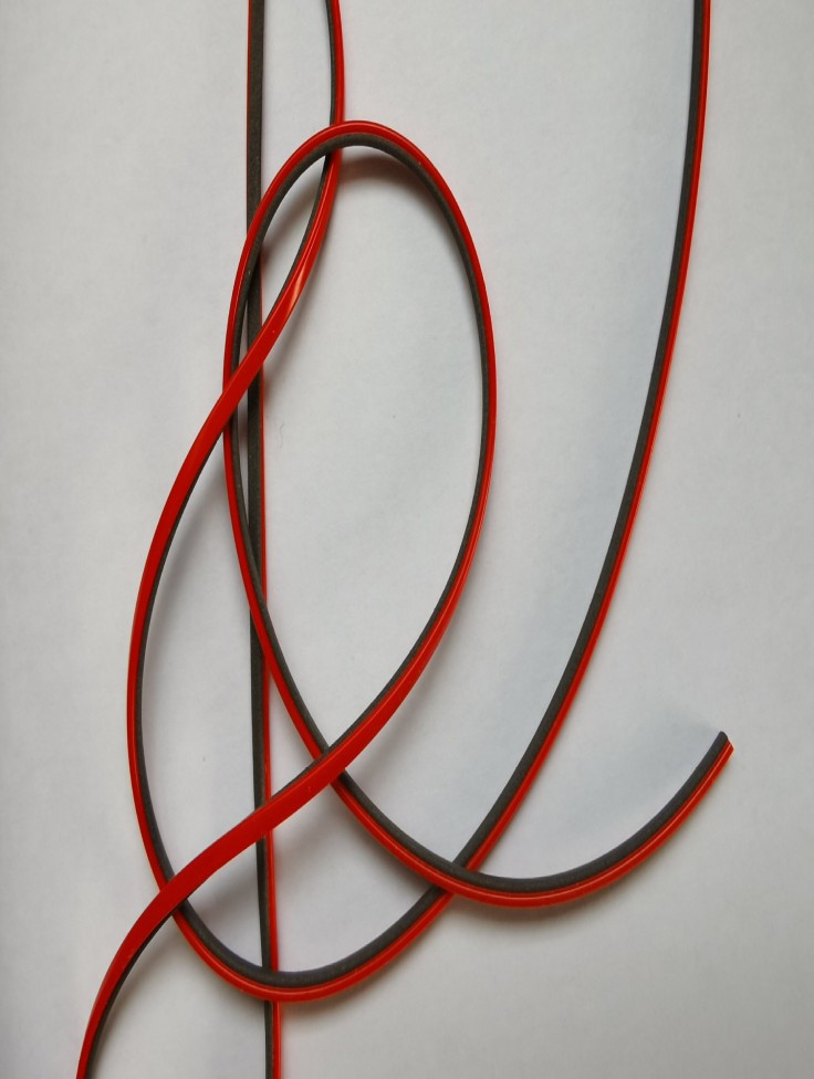

绝缘橡胶密封材料怎么选?从技术指标到场景落地的几点实在建议
新能源、5G基站、储能这三块起来之后,绝缘橡胶密封件突然从"配电房垫一下"的配角,变成了研发BOM里要单独开会讨论的零件。它既要扛电压,又要封住水汽粉尘,还要在热胀冷缩里不丢回弹——这三个事同时成立,参数就不能只看一眼目录。下面把选型逻辑拆开聊。
绝缘橡胶密封材料
一、技术指标先看哪几项,别被商家话术带偏
纸面参数里最容易被含糊处理的是电气项和压缩项的组合。按国内现行参考标准(HG/T 2949-2023、GB/T 5762-2009),合格线大致是这样:
耐温区间​ 常规 -35~+100℃,特种配方能拉到 -50~+105℃ 仍保持弹性
拉伸强度​ ≥ 5.0 MPa,扯断伸长率​ ≥ 250%
邵氏A硬度​ 55–70°,太软容易压死,太硬回弹跟不上
介电强度​ ≥ 15 kV/mm,高端配方能做到 20 kV/mm 以上
体积电阻率​ ≥ 1×10¹⁴ Ω·cm,高压场景建议卡到 10¹⁴ 量级才稳
这里有个坑:很多 datasheet 只标介电强度不标体积电阻率,或者只标常温不标压缩永久变形。后者其实更影响寿命——电池包那种每天热循环的场景,压缩永久变形一旦飘到 40% 以上,三年就开始漏。
二、市场验证:谁在真的买单
全球硅橡胶绝缘密封这块,2026年规模约 87.4亿美元,增速 9.5%,亚太吃下 48.3%,中国单体 22.6亿美元领跑。放大到整个橡胶绝缘赛道,2025年全球破 140亿美元,中国占 65亿,2030年估计摸到 190亿。
需求结构这几年变了不少——电力输配仍占 41.2%,但汽车电子+新能源电池密封已经冲到 28.7%,是增速最猛的一段。头部电池厂的一级供应商名单里,能同时供"绝缘+阻燃+耐电解液"三合一配方的厂商,其实就那么几家。市场在用订单筛人,不是用宣传册。
三、产品定位与优劣势,得按基材分开看
氟橡胶(FKM):极端耐油耐温,但绝缘项不如前两者,通常是特种工况才上
硅橡胶(MVQ):宽温 -50~+180℃ 不怂,介电性能稳,缺点是单价高、撕裂强度偏弱
EPDM(乙丙):耐候、性价比高,配电房、户外柜主流选它,但耐温上限一般,油温场景慎选
杭州海合新材料这边走的不是"把一种胶卖给所有人",而是按客户工况反推配方——比如电池包要 UL94 V-0 阻燃+压缩回弹+耐电解液,充电桩要微发泡薄型化(1.5mm 压到 0.6mm 还能保 10¹² Ω·cm 量级),这两条产品线的配方思路完全不一样。
四、场景锁定:三类工况的选型差异
同一份参数表,在不同场景里权重完全不同。
动力电池包:绝缘+阻燃+压缩回弹三件事一起抓,-40~150℃ 热循环 3000 次以上不塌,耐电解液是隐形成本项。
充电桩/高压连接器:最近流行薄型微发泡,IP67 是底线,介电强度要留余量应对 800V 平台。
5G 基站天线罩/滤波器:要透波+密封+耐紫外,硅橡胶体系更常见,介电常数一般压到 3.0 上下。
五、行情往后看,几个确定性的驱动点
特高压继续铺、800V 上车、储能集装箱放量,这三个方向对绝缘密封的长期拉动是确定的。原料端金属硅价格波动对成本有影响,但下游对"长寿命(设计≥30年)+低VOC"的偏好已经从 2023 年的 37% 升到 2026 年的 52%——合规门槛在抬,小厂的生存空间是被挤的。
挑绝缘橡胶密封件这件事,纸面参数只是入门,能不能扛住客户现场的热循环、紫外、压缩工况才是真考验。先把击穿电压、体积电阻率、压缩永久变形、阻燃这四个数对齐到场景,再谈成本和交期,比反过来走要省很多返工。杭州海合新材料这边这几年的项目看下来,定制配方比"通用牌号硬套"在电池和高压场景里,良率和寿命数据都要好看不少——当然前提是你的工况数据给得够细。
