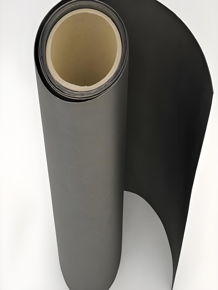

吸波复合材料怎么选?从技术指标到市场布局,给研发采购的实操参考
电磁环境这几年变复杂的速度,比大多数人预想的快。5G/6G往下压毫米波、新能源汽车车规级雷达堆到77GHz、消费电子内部密度越做越高,EMC整改单子里"谐振超标""腔体反射"这两个词出现的频率明显上来了。吸波复合材料作为把电磁波转成热能耗散掉的方案,已经从军工隐身的专属品类,下沉到通信、汽车、消费电子的常规BOM里。但对研发和采购来说,选型时盯着"RL值多少"还不够,得把技术指标、场景匹配、供应链这几层一起看。
吸波复合材料
一、技术指标别只盯RL,四个维度要一起看
反射损耗(RL)确实是核心,但单看一个数容易踩坑。行业通用门槛是RL≤-10dB,对应吸收90%以上入射波;航空航天和高端雷达要求更严,一般要到-20dB甚至-25dB以下,吸收率99%往上。但这里有个常被忽略的事——RL和厚度、面密度、带宽之间是互相牵制的。
拿几个工程上常见的参考值说:军用雷达波段(比如8-12GHz)要求有效带宽≥2GHz,RL≤-10dB;宽频场景要做到6-18GHz衰减≥20dB,面密度压到0.032-0.3g/cm³才算合格,这是吸波蜂窝芯在飞行器上能用的入门线。环境适应性这块,高低温循环-55℃↔125℃做50次,RL波动最好控制在±1dB以内;湿热85℃/85%RH 240小时不能分层。
杭州海合新材料这边在陶瓷基和高分子复合材料上有几年的积累,近期在L频段产品上把配方和结构做了调整,反射率压到-10dB以下的同时,把面密度和宽温稳定性做了平衡,算是一个本土厂商往"薄、轻、稳"方向走的例子。
二、市场验证:国产替代在加速,但分层很明显
数据上先看大盘。2024年全球吸波材料市场规模约61.38亿美元,同比涨6.8%;国内从2019年92亿元做到2024年152亿元,年复合增速10.6%,中研网给的2030年预测是400亿元+,2026-2030年CAGR预期超20%。三个引擎——国防现代化、5G/6G基建、新能源汽车,驱动力很清楚。
格局上,高端市场过去长期被美国3M、ARC、杜邦和日本TDK、NEC这些拿着。但这两年国产追赶快,深圳飞荣达2025年上半年电磁屏蔽材料及器件营收7.83亿元、同比13.68%,北矿科技、悦安新材也在各自细分里站稳了。国产的优势不在配方原始创新,而在响应速度、定制开发、成本——特别是对中小批量、非标腔体的项目,本土厂商的打样周期能压到海外的一半。
三、场景锁定:不同场景对指标的偏重完全不一样
5G基站是最成熟的一块。天线罩内部、功放腔体贴吸波片抑制腔体谐振,减少天线间互扰,华为、中兴的供应链里这套方案已经跑通很久。光模块这边有个具体案例值得提——25G光模块在24-26GHz附近容易出空腔谐振,某款硅橡胶基吸波片在25GHz做到RL≈24dB,20-30GHz宽段都有衰减,贴在TOSA/ROSA屏蔽罩内侧就能过整改。
车载那边更复杂一点。77GHz毫米波雷达外壳要消反射、BMS和VCU腔体既要吸波又要导热,有些项目开始用"导热+吸波"一体化片材,最薄能做到0.25mm,省一层空间。消费电子则是另一套逻辑——iPhone 17 Air做到5.6mm,主板和天线区塞吸波片已经是常规操作,华为笔记本在主板和散热模组也用了,目标是降CPU辐射噪声、稳触控。
四、未来布局:宽频、低频、超材料、新场景
接下来的技术方向基本是四条线在并行。一是往超宽带和低频(kHz级)两头拓,应对更复杂的频谱环境;二是智能超材料/超表面,能做到动态调电磁参数,不是静态吸收;三是工艺侧,3D打印做复杂曲面共形,适合异形腔体一次成型;四是场景往卫星互联网、低空经济、AI服务器这些新盘子铺。
对采购侧来说,选型逻辑其实没那么玄——先把目标频段和安装空间钉死,再看RL和带宽能不能覆盖,然后核环境指标(-40~125℃能不能扛、UL94 V-0有没有),最后才是单价和交期。海合这类本土厂商在柔性、高频细分上这几年反应快,非标打样和小批量项目可以优先聊聊,比走海外代理省不少事。
吸波复材这个赛道,技术门槛在往上走,但市场给的空间也够大。对研发和采购而言,与其追"指标最漂亮"的牌子的牌,不如找能跟你一起改配方、调结构、陪着你过EMC整改的那家——毕竟过不了认证的RL值,再好看也没用。
