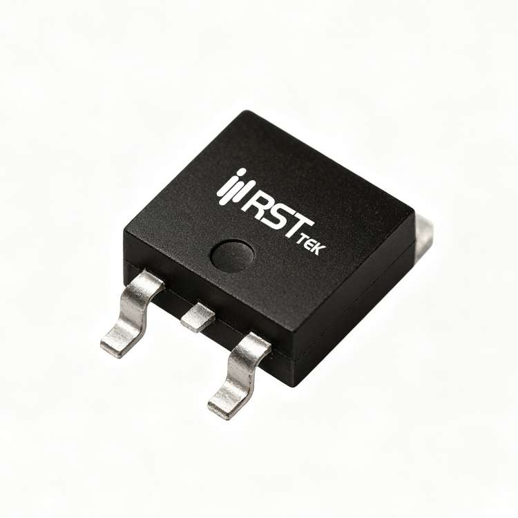

瑞斯特(RST) TIP42C PNP型平面功率三极管技术解析与应用
型号: TIP42C
品牌: (瑞斯特)
--- 数据手册 ---
--- 产品详情 ---
瑞斯特(RST) TIP42C是一款采用PNP平面工艺制造的中功率三极管,采用标准TO-220封装,专为高电压、快速开关及低饱和压降应用设计。该器件具有高击穿电压、快速开关速度和低饱和电压的技术特点,其核心电气参数包括:集电极-基极击穿电压VCBO为-100V,集电极-发射极击穿电压VCEO为-100V,发射极-基极击穿电压VEBO为-5V,连续集电极电流IC为-6A,基极电流IB为-2A。在热性能方面,壳温25℃时集电极功耗PC为65W,工作结温与存储温度范围为-65℃至+150℃,适用于较宽的温度环境。引脚配置为1:基极(B)、2:集电极(C)、3:发射极(E),符合标准TO-220封装规范,集电极通过金属散热片与外壳相连,便于安装散热器进行热管理。
在直流特性方面,瑞斯特(RST) TIP42C的直流电流增益hFE在VCE=-4V、IC=-300mA条件下最小值为30;在VCE=-4V、IC=-3A条件下最小值为15,典型值可达75,体现了功率晶体管在大电流下增益衰减的典型特性。集电极-发射极饱和压降VCE(SAT)在IC=-6A、IB=-600mA条件下最大值为-1.5V,低饱和压降特性有助于降低开关应用中的导通损耗。基极-发射极导通电压VBE(ON)在IC=-6A、VCE=-4V条件下最大值为-2.0V。截止特性方面,集电极截止电流ICEO在VCE=-60V、IB=0条件下最大值为-0.7mA,集电极截止电流ICES在VCE=-100V、VEB=0条件下最大值为-400μA,发射极截止电流IEBO在VEB=-5V、IC=0条件下最大值为-1mA。动态特性上,电流增益带宽积fT在VCE=-10V、IC=-500mA、f=1MHz条件下典型值为3MHz,这一指标决定了器件在中频功率应用中的带宽边界。
从典型特性曲线与热管理来看,瑞斯特(RST) TIP42C的直流电流增益曲线显示,在VCE=-2V条件下,hFE在IC=-0.1A时约70,IC=-0.3A时达峰值约100,IC=-3A时降至约50,IC=-5A时约20,体现了中等电流区增益最优的特性。饱和电压曲线显示,在IC/IB=10条件下,VCE(SAT)在IC=-0.1A时约-0.1V,IC=-1A时约-0.3V,IC=-3A时约-0.8V,IC=-6A时约-1.5V;VBE(SAT)在IC=-0.1A时约-0.6V,IC=-1A时约-0.7V,IC=-3A时约-0.9V,IC=-6A时约-1.4V。功率降额曲线显示,TO-220封装在壳温25℃时PC为65W,50℃时约55W,100℃时约25W,150℃时降至0W,设计时需据此进行热管理并确保结温不超过150℃。安全工作区(SOA)曲线显示,直流条件下IC在VCE=-10V时约6A,VCE=-30V时约3A,VCE=-100V时约1A;脉冲条件下(100μs脉宽)IC在VCE=-100V时约3A,设计时需确保工作点始终位于SOA边界以内。
在产品应用场景方面,瑞斯特(RST) TIP42C主要定位于高电压功率开关与功率放大领域,作为TIP41C的互补对管广泛应用于推挽电路。典型应用包括:电视机与CRT显示器的水平偏转输出级、开关电源的功率开关管、音频功率放大器的驱动级与输出级(常与NPN型TIP41C配对使用构成互补对称电路)、DC-DC变换器的功率调整管、电机驱动控制中的H桥高端开关、继电器与电磁阀的驱动控制、逆变器的功率输出级、以及各类通用功率放大电路。其-100V的VCEO和-6A的IC能力使其能够承受整流后的直流母线电压并驱动中等功率负载,3MHz的fT保证了音频及较低开关频率应用中的信号完整性。在音频放大器中,与TIP41C配对可实现甲乙类推挽功率输出,降低交越失真;在电机驱动中,作为H桥的高端开关管可实现双向电机控制。设计选型时,建议根据实际电流与散热条件选择合适的散热器,确保壳温在允许范围内,并预留适当的电压与电流裕量,以实现长期可靠运行。
