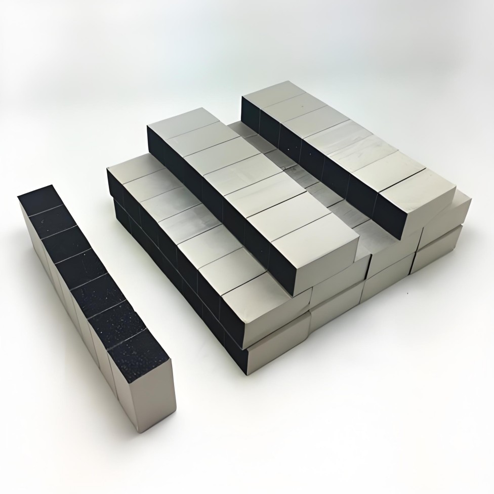

PU导电泡棉怎么选?——从技术指标到场景落地的选型逻辑
做电子产品结构设计或EMC整改的人,大多都跟导电泡棉打过交道。它看起来不起眼——一小条灰黑色的弹性衬垫,贴在壳体接缝、屏蔽盖边缘或PCB接地点上——但很多时候,整机辐射摸底能不能过、静电打上去会不会死机,就卡在这几克材料上。尤其这两年消费电子越做越薄、车载电子可靠性和寿命要求又拉高了一个量级,PU导电泡棉的角色从"凑合用的辅料"变成了需要认真选型的功能件。下面把几个工程师最关心的维度拆开来聊。
PU导电泡棉
一、技术指标别只看宣传册上的最大值,盯住三个"会衰减的项"
PU导电泡棉的结构本质上不复杂:聚氨酯泡棉做芯材,外面裹一层镀铜/镀镍的导电织物(也有直接电镀成型的工艺路线),靠压缩后导电层与金属壳体或接地面的紧密贴合,同时实现低阻抗接地路径 + 缝隙电磁密封 + 缓冲承压三个功能合一。
选型时真正值得逐条核对的核心参数,大致是这几项:
耐温与阻燃:PU芯材的常规工作窗口大约到 120℃,如果是产品要过 SMT 回流焊(峰值接近 260℃),PU路线本身扛不住,得换硅胶芯方案。阻燃一般走 UL94 V-0 或 HF-1,看终端认证要求。
压缩回弹与压缩永久形变:这是很多早期失效的根源。长期受压后泡棉如果"塌了",缝隙就会出现微间隙,屏蔽和接地同步劣化。业内常把压缩永久形变率 <10%(即回弹率 >90%)作为一个可靠性分水岭;消费电子里至少也要盯住回弹率 ≥85% 这条线。
屏蔽效能(SE):在 30MHz~3GHz 这个最常用的考核频段里,成熟产品能做到 60~85dB 的范围是比较典型的区间,意味着干扰信号被压制到百万分之一量级以下。但要注意,这个数字高度依赖测试标准、夹具条件和实际安装压缩量,规格书写 90dB 不一定是假的,但要问清楚是在什么工况下测的。
表面电阻 / 垂直电阻:行业里比较通用的门槛是表面电阻 ≤0.05Ω/□(部分高要求场景压到 ≤0.03Ω/inch 量级)。这个值决定了接地导通的质量——电阻偏高时,高频下的接触阻抗并不只是"多耗一点电"那么简单,它会直接影响缝隙处的屏蔽完整性。
给个务实的建议:拿样做压缩老化 + 湿热/盐雾后的电阻漂移比只看出厂报告更有意义,因为真正的风险不在第一天装上去,而在第 18 个月之后。
二、场景锁定:它在哪些地方最划算,哪些地方别硬上
PU导电泡棉真正的竞争力在于性价比和多功能集成——同一个零件既做屏蔽衬垫又做缓冲密封,省空间、省工序、单价也容易控制。目前跑量最大的还是消费电子(手机屏蔽盖接地、摄像头/显示模组周边 EMI 隔离)和通信机箱机柜接缝密封;车载方向虽然增速快,但对材料等级的要求明显上了一个台阶。
但反过来,有几种情况我不建议把它当万能解:
长寿命户外设备:如果接缝处存在持续的风吹振动 + 温差循环 + 湿气侵入三重叠加,导电布的镀层耐磨和电化学腐蚀问题需要提前做验证,不能只赌初始阻抗漂亮。
极窄缝隙 + 超高屏蔽要求(比如某些毫米波雷达腔体):泡棉压缩后的厚度一致性受泡棉密度和裁切公差影响,极限工况下有可能要考虑金属簧片或实心导电弹性体。
需要反复经历高温回流的贴片工艺位:PU芯耐不了 260℃,这里要么改结构避开,要么换硅胶芯 SMT 导电垫片。
三、眼下市场格局:需求在往上走,但供应链分化也在加剧
几个公开的市场研究口径给出的趋势比较一致:导电泡棉类材料的市场增量主要来自两条主线——5G/高速通信设备的 EMC 精细化要求,以及新能源汽车三电系统和 ADAS 域控制器的规模化上车。有机构测算全球 PU 导电泡棉赛道目前体量在数亿美元级,年增速落在两位数区间,中国市场由于整机组装和新能源产能集中,占比还在持续抬升。
这也带来一个现实变化:以前很多厂商的方案思路是"买进口泡棉卷料回来模切",现在越来越多终端会追问你——镀层工艺稳不稳定?批次间阻抗漂移多大?有无第三方 SE 数据和可靠性报告?能不能配合做结构优化而不是只给标准品?​ 供应链能力正在从"有没有货"转向"数据能不能兜住"。
回到落地层面,选 PU 导电泡棉本质上不是选一种"神奇材料",而是选一套参数边界 + 安装结构 + 寿命验证的组合答案。像我们这类在新材料端做工业化供应的——杭州海合新材料有限公司这边也是围绕工业陶瓷、EMI 屏蔽材料和精密注塑件这几条线交叉配合——更深的体会是:客户真正省成本的节点,往往不在单件压价,而在前期把指标谈实、把工况测准、把模切和结构公差一次对齐。材料本身不复杂,但让它三年五年不出幺蛾子,需要的是工程细节上的较真。
