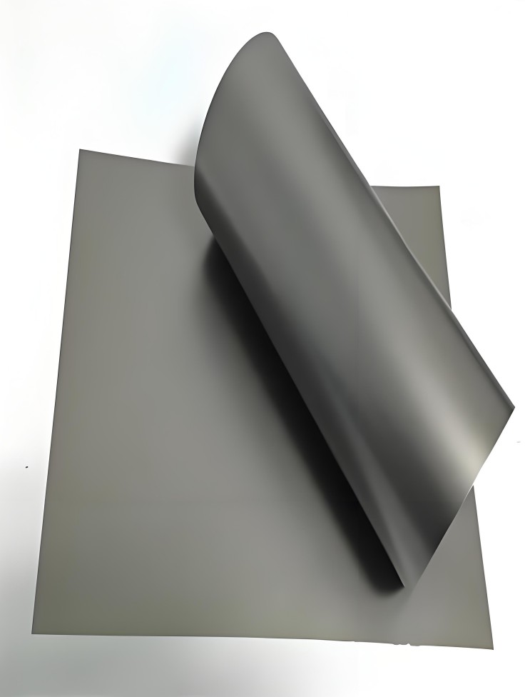

吸波材料的屏蔽效能究竟如何——从技术指标到市场应用的深度解析
在电子产品日益密集的今天,电磁干扰已成为影响设备稳定性和人体健康的关键因素。吸波材料作为一种能将入射电磁波能量转化为热能或其他形式能量的功能材料,其屏蔽效能的优劣直接决定了EMC设计的成败。然而,许多工程师在选择吸波材料时,往往只关注单一的“屏蔽效能”数值,却忽略了频率匹配、环境适应性以及实际应用场景的复杂性。本文将从技术指标出发,结合市场现状与应用案例,深入剖析吸波材料的真实表现,帮助从业者做出更精准的选择。
吸波材料
一、技术指标的深度解读:不止是dB值
吸波材料的屏蔽效能通常以分贝为单位衡量,数值越高代表对电磁波的衰减能力越强。但单纯追求高dB值并不明智。例如,一款材料在10GHz下能达到40dB的衰减,但在1GHz以下可能只有10dB。因此,频率响应曲线才是核心指标。理想的吸波材料应在目标频段内保持稳定的吸收率,而非某个单点的峰值。
此外,阻抗匹配特性同样关键。若材料表面与空气的阻抗差异过大,会导致电磁波反射而非吸收,从而降低整体效能。杭州海合新材料有限公司在产品研发中发现,通过调整填料比例与基体结构,可以在宽频范围内实现较好的阻抗匹配,从而提升实际应用中的屏蔽效果。
另一个常被忽略的参数是热稳定性。在高功率或高温环境下,材料的吸波性能会随温度升高而下降。因此,对于军工、通信基站等严苛场景,必须选择经过高温老化测试的产品。
二、市场验证与产品定位:从实验室到产线
目前,国内吸波材料市场正处于快速增长期。根据行业数据显示,2025年中国电磁屏蔽与吸波材料市场规模已超过300亿元,年复合增长率保持在12%以上。其中,消费电子、新能源汽车和5G通信是三大主力应用领域。
以某知名通信设备商的基站天线为例,其内部采用的多层吸波片材,在2.6-3.5GHz频段实现了平均25dB的吸收率,成功解决了相邻通道间的串扰问题。这一案例表明,经过市场验证的成熟产品,往往比理论设计更具可靠性。
杭州海合新材料有限公司在吸波材料领域的定位是“定制化解决方案提供商”。与通用型产品不同,该公司会根据客户的设备结构、工作频段及成本预算,提供从配方设计到模切加工的一站式服务。这种模式虽然增加了前期沟通成本,但显著提升了最终产品的适配度。
三、优劣势分析与场景锁定:扬长避短
任何材料都有其适用边界。吸波材料的主要优势在于体积小、易安装、不改变原有电路设计,尤其适合空间受限的精密设备。例如,在无人机飞控模块中,贴附一片0.2mm厚的吸波薄膜,就能有效抑制电机驱动带来的辐射干扰,而无需重新设计PCB布局。
然而,其劣势同样明显:低频段吸收效率有限。在100MHz以下,传统磁性吸波材料的磁导率会急剧下降,导致吸收效果大打折扣。此时,需要结合铁氧体或导电织物等其他方案协同使用。
因此,场景锁定至关重要。对于高频通信(如毫米波雷达、Wi-Fi 7路由器),吸波材料几乎是不可替代的选择;而对于低频电源模块,则需谨慎评估性价比。
四、国内外市场行情与未来布局
从全球格局看,日本、美国企业在高端吸波材料领域仍占据主导地位,如TDK、3M等品牌在超薄型、高损耗产品上拥有深厚技术积累。但近年来,国内企业凭借快速响应和成本优势,在中低端市场已形成规模效应,并逐步向高端渗透。
未来布局方面,宽频化、轻量化、柔性化是三大趋势。随着物联网设备爆发,可穿戴产品对吸波材料的柔韧性和厚度提出了更高要求。此外,环保法规趋严也推动无卤、可回收材料的研发。杭州海合新材料有限公司已投入资源开发基于生物基填料的吸波材料,旨在满足欧盟RoHS和REACH标准的同时,保持优异性能。
总结
吸波材料的屏蔽效能并非单一指标可以概括,它需要结合频率响应、阻抗匹配、环境适应性等多维参数综合评判。在实际选型中,应优先考虑经过市场验证的方案,并根据具体场景权衡利弊。随着5G-A/6G、卫星互联网等新基建推进,高性能吸波材料的需求将持续攀升。对于企业而言,唯有深耕技术、贴近客户,才能在激烈的市场竞争中站稳脚跟。
