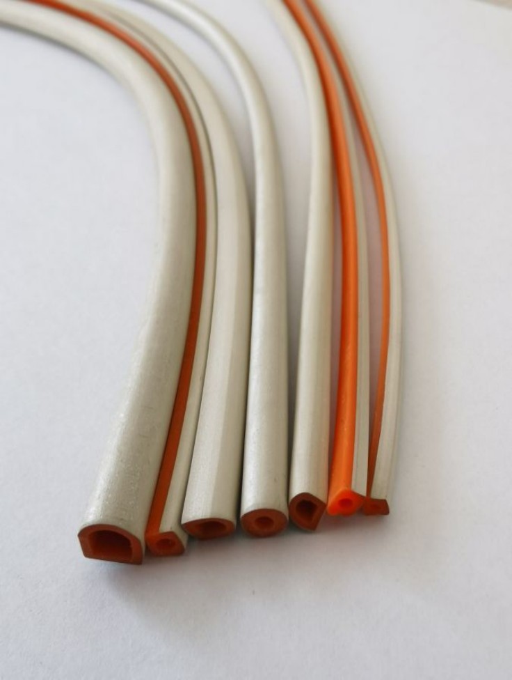

导电硅胶条:封水气又挡EMI——选型该盯哪几个硬指标?
做电子设备结构设计的人大多遇到过同一个尴尬:机箱本体明明做了充分的屏蔽处理,一到EMI测试却发现泄漏点全在盖板接缝、连接器周边和门框间隙——恰恰是那些"需要拆装、需要密封"的地方。金属簧片、铍铜指形簧片当然能用,但如果你的设备还要过IP等级(防尘防水)、还要扛温度循环和振动,单一功能方案很快就不够用了。导电硅胶条本质上就是在解决这个交叉需求:让一条弹性衬垫同时承担"电气导通/电磁屏蔽"和"环境密封"两项任务,而不是让两套零件各管一头。
导电硅胶条
一、先看数据:真正决定性能的就这几个参数
选型时最容易犯的错是把导电硅胶条当成普通橡胶条去买——只问截面形状和硬度,忽略了导电侧的核心指标。
体积电阻率是第一道门槛。它取决于导电填料的种类和分散均匀性:银系填料通常能把体积电阻率压到0.002~0.008 Ω·cm量级,对应美军标MIL-DTL-83528的高要求档;镍/碳体系则往往在0.05~0.1 Ω·cm区间,成本友好,但在更高频段的屏蔽效能会拉开差距。屏蔽效能(SE)才是最终判据——在100MHz~2GHz范围内,合格品的屏蔽值普遍应在60~100dB以上,具体取决于填料体系、截面形态(实心/D形/空心/U形)以及安装压缩量。实际工程中建议要求供应商给出至少三个频点的SE曲线(如100MHz、1GHz、10GHz),光看一个"某某dB"的数字意义不大。
机械与环境项同样不能省:邵氏A硬度多在65±5的范围(软了密封好但易蠕变,硬了回弹好但界面平整度要求更高);长期耐热方面,硅橡胶基体的连续工作温度一般按-55~+160°C评估;压缩永久变形建议重点盯——70h/100°C条件下,做得好的批次可控制在30%~45%以内,这直接决定了密封条在设备服役若干年后还"顶不顶得住"。
二、它擅长什么、不擅长什么——先把边界搞清楚
导电硅胶条最大的价值在于功能集成:一道衬垫同时解决EMI泄漏和IP密封,减少零件数量、降低装配不确定度。硅橡胶本身耐老化、耐臭氧、耐温范围宽,户外和半户外场景相对放心。
但它也有明确的边界。第一,导电性永远达不到实体金属的水平,如果你的泄露路径电流很大、或者设计上本可以用连续金属搭接解决,就不该用它来"补窟窿"。第二,对安装面有要求——配合面粗糙度、平整度、镀层完整性会直接影响接触电阻和长期稳定性;表面脏污、氧化层、非导电阳极氧化都会吃掉屏蔽效果。第三,填料成本差异巨大:银系性能最好但也最贵,镍碳性价比路线更常见,选型时要拿"所需衰减余量"倒推,而不是盲目追最低电阻率。

杭州海合新材料有限公司在服务这类客户时,体会最深的一点是:很多"性能不够"的案例,根子不在材料牌号,而在截面形态和压缩量的匹配没做透——同一条D形实心条,压缩量给到12%和给到25%,接触稳定性和长期蠕变表现完全是两个故事。所以更务实的做法是先定工况(频段威胁窗口、环境温度范围、IP等级、拆装频次),再反推选填料体系和截面形式,最后用样品跑一批压缩-电阻稳定性测试和老化前后对比,把风险前移。
