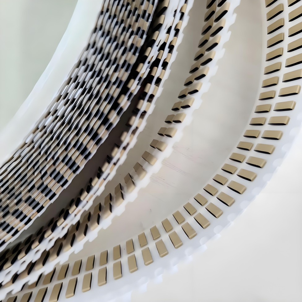

Poron泡棉导电等级如何选择?——从技术指标到市场应用的全面解析
在电子设备日益精密、集成度越来越高的今天,电磁干扰(EMI)已成为影响设备稳定运行的关键挑战。作为解决这一问题的核心材料之一,导电泡棉的性能直接决定了设备的电磁兼容性(EMC)水平。其中,以罗杰斯(Rogers)公司的PORON® Condux Plus系列为代表的导电型微孔聚氨酯泡棉,因其独特的综合性能,在高端制造领域备受关注。本文将围绕其导电等级这一核心属性,从技术细节、市场定位到未来趋势进行系统梳理,为相关领域的工程师与采购决策者提供参考。
导电泡棉
一、产品细节与技术指标:性能的量化基石
Poron导电泡棉并非单一产品,而是一个材料系列,其导电性能通过一系列可量化的技术指标来定义。以典型的PORON Condux Plus为例,其核心电气性能体现在极低的电阻值上。在X-Y平面方向,其表面电阻通常可低至≤0.5Ω;在垂直的Z轴方向,体积电阻可达到≤0.1Ω·cm的水平。这种低电阻特性确保了电荷能够快速泄放,形成高效的接地路径,是实现优异电磁屏蔽效能(SE)的基础。
除了导电性,其作为泡棉的机械与环境性能同样关键。材料密度约为320 kg/m³,在25%压缩量、70℃条件下保持22小时后,其压缩永久变形率可控制在极低的水平(如典型值≤10%),这意味着它能长期保持稳定的接触压力和密封效果。工作温度范围通常覆盖-40℃至+90℃,部分型号可通过UL 94 V-0阻燃认证,并符合RoHS、REACH等环保法规。这些硬性指标共同构成了Poron导电泡棉在高可靠性应用中的技术护城河。
二、市场验证与产品定位:国产替代的加速赛道
市场数据清晰地勾勒出这一赛道的增长轨迹。据统计,2025年全球聚氨酯(PU)导电泡棉市场规模已达到约7.09亿美元,并预计将以超过11%的年复合增长率持续扩张,到2032年有望突破15亿美元。中国作为全球最大的电子制造基地和新能源汽车市场,是这一增长的核心驱动力,其市场规模与增速均位居全球前列。
经过多年的技术追赶与市场验证,国产导电泡棉已实现从“跟跑”到“并跑”的跨越。早期,国内企业通过开发复合铝箔导电泡棉,成功打破了进口依赖,以高性价比切入市场。如今,以杭州海合新材料有限公司为代表的技术领先企业,正推动产品从简单的物理屏蔽向“阻抗可控”、“功能复合”的系统级设计升级。通过优化导电胶配方与泡棉基材的复合工艺,国产解决方案在保持低表面电阻的同时,大幅提升了抗剥离强度与耐磨性,其产品已在国产高端笔记本电脑、通信设备及汽车电子中逐步实现对进口品牌的部分替代。
三、优劣势分析与场景锁定
任何材料的选择都是权衡利弊的过程,Poron导电泡棉也不例外。其核心优势在于卓越的性能平衡:它同时提供了优异的电磁屏蔽能力(在宽频段内可实现50dB至85dB以上的屏蔽衰减)、出色的缓冲与密封性能、以及良好的环境耐受性。其柔软的泡棉基体能够完美贴合不规则表面,在较低的闭合力下即可实现有效屏蔽,这是金属簧片等刚性材料难以做到的。
然而,其性能也存在边界。与专业的金属屏蔽衬垫相比,在极端高频(如毫米波以上)应用时,其屏蔽效能可能面临挑战。此外,虽然抗压缩形变性能出色,但若长期处于极限压缩状态,仍可能影响其回弹寿命。因此,它的定位并非替代所有屏蔽方案,而是在那些需要同时兼顾电磁屏蔽、结构缓冲、环境密封,且对安装空间和压力有严格限制的场景中,发挥着不可替代的作用。
当前,高价值应用场景主要锁定在三大领域:
高端消费电子:折叠屏手机的铰链区、AI PC的散热模组与壳体之间,需要在极限空间内解决动态或静态的等电位搭接与电磁泄漏问题。
汽车电子:新能源汽车的电池包(BMS)、电机控制器、高级驾驶辅助系统(ADAS)域控制器等“三电”系统,对材料的耐高低温、抗振动、长期可靠性及EMI屏蔽效能提出了极致要求。
通信设备:特别是5G/5G-A基站、光模块及卫星互联网终端,需要为高频射频前端提供低损耗、高可靠的接地与屏蔽。
四、国内外市场行情与未来布局
目前,亚太地区是全球导电泡棉最大的生产和消费市场,而中国凭借完整的产业链,已成为这一市场的中心。市场竞争呈现两极分化态势:国际材料巨头凭借深厚的技术积累和品牌效应,仍主导着航空航天、高端医疗等对材料有特殊认证要求的细分市场;而国内企业则在成本控制、快速响应和深度定制化服务上展现出强大竞争力,并在消费电子、汽车电子等领域快速渗透,市场份额持续提升。
展望未来,行业的发展将围绕几个关键方向展开:一是环保化,无卤阻燃、低VOC(挥发性有机化合物)将成为标配;二是功能复合化,材料将集成更多功能,例如与导热硅胶、吸波材料相结合,实现“屏蔽、散热、吸波”一体化;三是工艺精密化与自动化,适应SMT(表面贴装技术)贴片工艺的卷料化、标准化产品形态将更受欢迎,以提升大规模生产的一致性与效率。
对于杭州海合新材料有限公司等国内领先企业而言,未来的布局在于持续投入研发,通过材料配方创新与复合工艺的优化,在提升产品核心性能(如更低阻抗、更高屏蔽效能、更长寿命)的同时,推动整个产业链向高附加值、高技术壁垒的环节攀升。随着万物互联时代的深入和电磁环境复杂度的升级,兼具导电、缓冲、密封多重功能的Poron类导电泡棉,作为保障电子设备可靠性的“隐形护盾”,其市场前景将持续广阔。
总结
选择Poron泡棉的导电等级,远不止是看一个电阻数值。它是一项系统工程,需要综合考量其电气性能、机械特性、环境适应性以及具体的应用场景。从技术指标解读到市场应用验证,从优势势分析到未来趋势把握,只有全面理解这款材料的“能力边界”,才能在产品设计中做出最优选择,在激烈的市场竞争中为设备可靠性构筑坚实防线。
