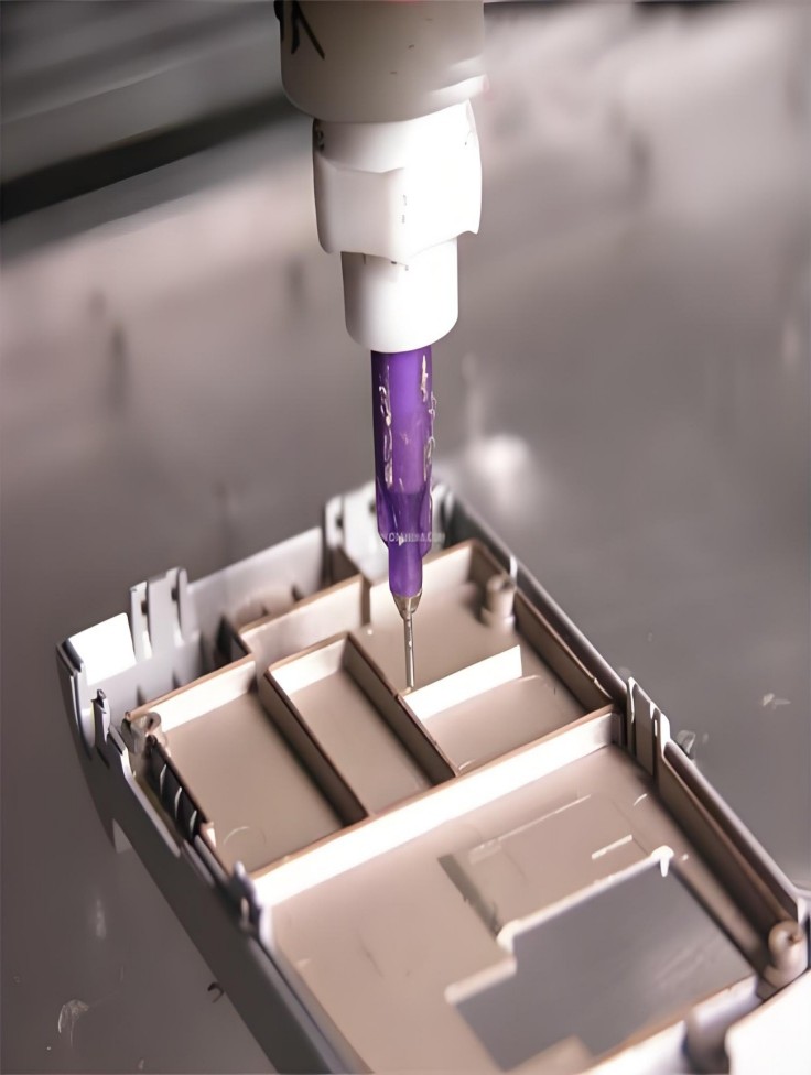

铜粉导电胶水值得上产线吗?——从实测指标到选型逻辑的一次梳理
做电子组装或电力器件工艺的人,大多都遇到过一个尴尬场景:地方太窄焊枪伸不进去,或者基板不耐高温,锡焊根本没法用,这时候导电胶才会被认真拿出来讨论。而在导电胶的填料体系里,银粉性能当然好,但价格摆在那里——不少项目最终会把目光落到铜粉体系上。问题也随之而来:铜粉导电胶到底能不能扛住量产环境?它的指标该怎么看、怎么选?
铜粉导电胶水
一、先把关键指标拆开看,别只看商家宣传页上的"导电"二字
铜粉导电胶通常以改性环氧树脂为主料,铜粉(片状或球形混合)为导电填料,双组份为主,混合后涂抹、加压、固化。行业内典型的参考水平大致是这样:
固化条件:室温固化型方便但性能一般;加热阶梯固化(如80℃→120℃→更高段)能显著改善导电通路致密性和界面粘结,适合稍有点产量的产线。
工作温度:常规环氧铜粉体系长期工作一般在120℃以内,经过改性的高温型可以到180℃,少数特殊配方(酚醛-环氧杂化路线)标称可到350℃短时工况。这里建议按"实际使用温度+30℃的安全余量"去选档位,而不是追最高标称值。
剪切强度:常见范围在10~15 MPa,拉伸强度在11~12 MPa左右。要注意的是,铜粉加得越多越导电,但树脂的粘接桥接作用会被稀释——导电性和粘接强度本质上是一对需要平衡的矛盾,不存在单方面拉满的配方。
体积电阻率:做到10⁻³~10⁻⁴ Ω·cm区间才算真正"进入实用级",对应粘接点电阻通常在毫欧级。低于10⁻⁴更好,但往往意味着铜粉填充量已经逼近体系的渗流阈值上限,此时粘接强度会开始往下掉。
另外提醒一个容易被忽略的点:铜粉最大的材料性格就是容易氧化。氧化层一旦起来,接触电阻会漂移,长期可靠性就悬了。所以评估一款铜粉导电胶,不能只看刚固化完的电阻,最好问供应商要热老化/湿热循环后的阻值变化趋势——这才是能否上产线的分水岭。
