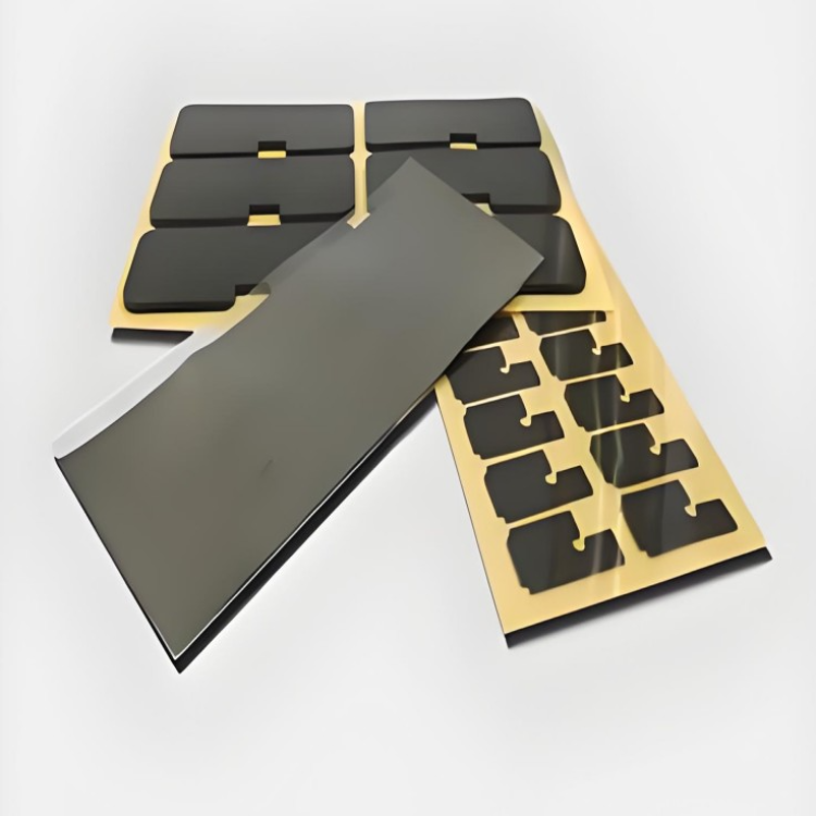

在现代社会,从智能手机、新能源汽车到5G基站,电子设备无处不在,随之而来的电磁干扰问题也日益凸显。电磁兼容性已成为产品设计中的关键挑战,而吸波材料作为一种能够有效吸收并衰减杂散电磁波的功能性材料,正从专业的军工、航空航天领域,快速渗透至广阔的民用市场,成为保障各类电子系统稳定、可靠运行的基石。
吸波材料
一、技术指标:性能参数背后的工程逻辑
评价一款吸波材料,离不开一系列关键的技术指标。首先是频率范围,它决定了材料能有效工作的频谱宽度。目前,高性能吸波材料的工作频段已能覆盖从110KHz到100GHz的广阔范围,以满足从低频电源噪声到高频毫米波通信的不同需求。其次是吸收效能,通常以分贝(dB)为单位衡量,表示材料对电磁波的衰减能力。例如,在特定频段,优质材料的反射损耗可达-15dB甚至更低,意味着能吸收超过95%的入射电磁波能量。
此外,材料的物理与化学特性同样重要。例如,使用温度范围需满足设备在极端环境下的工作需求,常见标准为-40℃至125℃甚至更高。环保与安全也是硬性指标,无毒、无卤素、符合RoHS标准已成为行业共识。在形态上,材料需具备良好的柔韧性、附着力以及抗老化、抗腐蚀性能,以适应复杂的安装环境和长期使用的可靠性要求。
