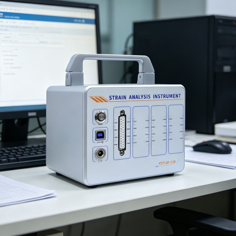

YST120-32A系列8通道动态应力应变测试仪
产品概述
YST120-32A系列应力应变测试仪是广州宇华测控面向电子制造、工程检测等领域自主研发的精密测量设备。该设备内置高精度传感器,依托24位Σ-Δ模数转换技术,可实时捕捉材料受力产生的微应变并转化为可分析的电信号,支持8/16/24/32通道灵活配置,能适配不同规模的测试需求。其广泛应用于PCBA制程监控、结构可靠性分析、环境适应性测试等场景,是开展材料性能评估与质量管控工作的核心精密仪器。

- 高精度测量:搭载24位模数转换模块,拥有±60000με宽量程,可精准覆盖材料从弹性到塑性变形的全阶段,精准捕捉微应变信号。
- 多通道同步:单通道采样率可达10kHz,支持多通道同步采样,可实时同步显示应变波形与数值,便于直观分析不同通道的应变差异。
- 数据管理:支持连续采集、触发采集两种模式,采集的数据可直接导出存储,满足长期数据追溯与深度分析的需求。
- 校准配置:具备一键多点校准、自动调零功能,测试参数可保存为常用模板,大幅提升重复性测试的效率。

技术参数
- 通道数目:8
- 采样频率:1 ~ 10KHz
- 测量范围:±60000με
- 测量精度:≤ 0.3%
- 采样模式:多通道同步采样
- 模数转换器:24位AD
- 滤波器:Delta-Sigma型,抗混叠滤波
- 数字滤波器:高通/低通/均值
- 系统漂移:零漂:±5με / 2h;温漂:±1με / ℃
- 非线性:±0.1%FS或以内
- 标度系数:3.5062nV/V/LSB
- 应变计灵敏度系数:1.0 ~ 3.0
- 支持应变片类型:120Ω
- 仪器接口:USB2.0口
- 额定电压:AC220V
- 额定功率:8W
- 工作环境:温度:-20℃ ~ +60℃;湿度:10%RH ~ 85%RH
- 尺寸:130x110x100(mm)
- 重量:1kg

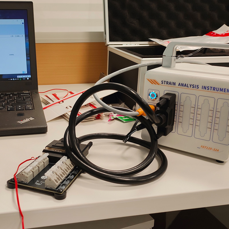

标准配置清单
- 应力应变测试仪
- 采集分析软件
- 电源适配器
- USB通信线
- 应变片接线板
- DB25连接线
- 工具箱
- 应变片(需另购)
