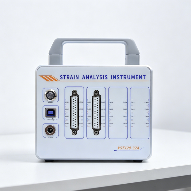

YST120-32A系列16通道动态应力应变测试仪
产品概述
YST120-32A系列应力应变测试仪是广州宇华测控面向电子制造、工程检测等领域自主研发的精密测量设备。该设备内置高精度传感器,依托24位Σ-Δ模数转换技术,可实时捕捉材料受力产生的微应变并转化为可分析的电信号,支持8/16/24/32通道灵活配置,能适配不同规模的测试需求。其广泛应用于PCBA制程监控、结构可靠性分析、环境适应性测试等场景,是开展材料性能评估与质量管控工作的核心精密仪器。
核心优势
- 高性价比 采用自研工厂直营模式,有效控制成本,设备测量精度≤0.3%,在市场定价上具备明显优势,实现了高性能与经济性的双重兼顾。
- 智能便捷 可一键生成符合IPC-9704标准的报表,模块化设计支持8-32通道灵活配置,配套电脑软件界面简洁易懂,操作高效且易上手。
- 耐用便携 机身选用铝合金材质,具备抗压防摔、抗电磁干扰的特性,搭配手提式设计,既适用于实验室固定测试,也能满足现场移动检测的需求。
- 定制服务 可提供通道调整、软件优化等二次开发服务,能够适配多样化场景下的个性化测试需求。
产品功能
- 高精度测量:搭载24位模数转换模块,拥有±60000με宽量程,可精准覆盖材料从弹性到塑性变形的全阶段,精准捕捉微应变信号。
- 多通道同步:单通道采样率可达10kHz,支持多通道同步采样,可实时同步显示应变波形与数值,便于直观分析不同通道的应变差异。
- 数据管理:支持连续采集、触发采集两种模式,采集的数据可直接导出存储,满足长期数据追溯与深度分析的需求。
- 校准配置:具备一键多点校准、自动调零功能,测试参数可保存为常用模板,大幅提升重复性测试的效率。
适用场景
- 电子制造:在SMT贴片、焊接、分板、组装等工序中,实时监测电路板微应变,助力修正工艺环节中的缺陷问题。
- 设计验证:模拟弯折、振动等实际工况,为优化电路板抗变形能力与结构可靠性提供数据支撑。
- 环境测试:在复杂环境下评估材料稳定性,为产品设计改进提供科学的指导依据。
- 高可靠性领域:针对航空航天、汽车电子组件等严苛工况下的形变进行监测,提前预警结构疲劳风险。
技术参数
- 通道数目:16
- 采样频率:1 ~ 10KHz
- 测量范围:±60000με
- 测量精度:≤ 0.3%
- 采样模式:多通道同步采样
- 模数转换器:24位AD
- 滤波器:Delta-Sigma型,抗混叠滤波
- 数字滤波器:高通/低通/均值
- 系统漂移:零漂:±5με / 2h;温漂:±1με / ℃
- 非线性:±0.1%FS或以内
- 标度系数:3.5062nV/V/LSB
- 应变计灵敏度系数:1.0 ~ 3.0
- 支持应变片类型:120Ω
- 仪器接口:USB2.0口
- 额定电压:AC220V
- 额定功率:8W
- 工作环境:温度:-20℃ ~ +60℃;湿度:10%RH ~ 85%RH
- 尺寸:130x110x100(mm)
- 重量:1kg
软件功能
- 智能配置:支持应变片参数设置与模板保存,通过一键校准功能保障采集数据的精准性与可靠性。
- 实时显示:实现多通道同步采样,动态展示应变波形曲线,可自动检测峰值、谷值及应变速率等关键数据。
- 数据分析:内置IPC/JEDEC-9704标准模板,可一键生成Excel格式分析报告,支持历史数据统计与趋势分析。
- 预警功能:支持自定义应变值、应变速率阈值,当数据超出阈值时自动触发预警提醒。
标准配置清单
- 应力应变测试仪
- 采集分析软件
- 电源适配器
- USB通信线
- 应变片接线板
- DB25连接线
- 工具箱
- 应变片(需另购)
技术支持与售后服务
- 免费服务:提供7×24小时在线咨询、远程协助诊断软件问题,且可长期免费享受软件迭代升级服务。
- 付费服务:支持定制化二次开发,可安排专业工程师赴现场进行技术对接。
- 保修政策:整机提供1年保修服务,每年可享受1次免费返厂校准检测服务。
