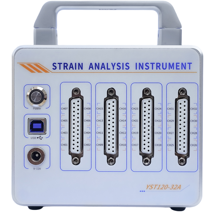

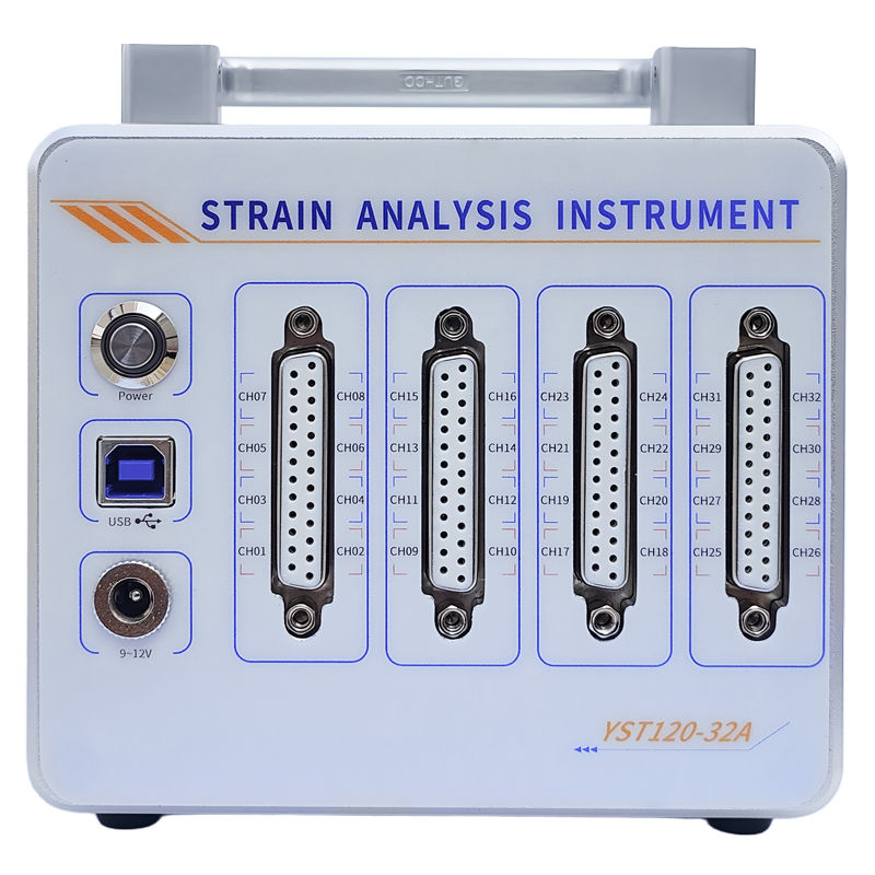

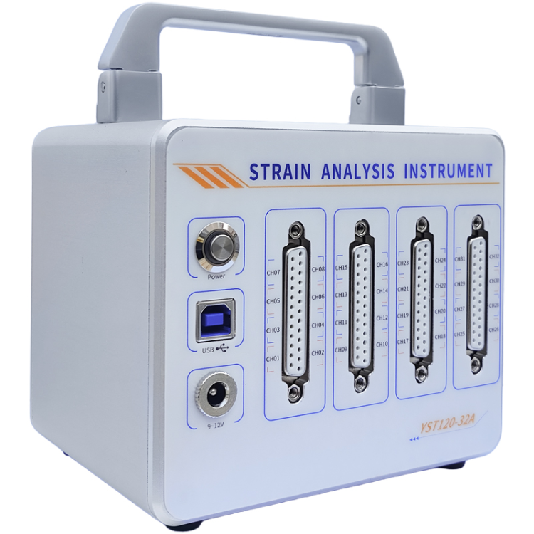

YST120-32A系列32通道动态应力应变测试仪
产品概述
YST120-32A系列应力应变测试仪是广州宇华测控专为电子制造、工程检测等领域研发的精密测量设备。设备搭载高精度传感器,依托24位Σ-Δ模数转换技术,实时捕捉材料受力微应变并转化为可分析电信号,支持8/16/24/32通道灵活配置,适配多规模测试需求。广泛应用于PCBA制程监控、结构可靠性分析、环境适应性测试等场景,是材料性能评估与质量管控的核心精密仪器。
核心优势
- 高性价比 源头厂家直供,成本可控,测量精度≤0.3%,价格低于同类产品,兼顾高性能与经济性。
- 智能便捷 支持一键生成IPC-9704标准报表,模块化设计可灵活配置8-32通道,配套电脑软件界面简洁,操作高效易上手。
- 耐用便携 铝合金机身,抗压防摔、抗电磁干扰,手提式设计,兼顾实验室固定测试与现场移动检测。
- 定制服务 支持通道调整、软件优化等二次开发,可适配多样化场景的个性化测试需求。
产品功能
- 高精度测量:24位模数转换,±60000με宽量程,精准覆盖弹性至塑性变形,捕捉微应变信号。
- 多通道同步:单通道高达10kHz采样率,多通道同步采样,实时同步显示波形与数值,直观分析应变差异。
- 数据管理:支持连续/触发采集模式,数据可直接导出存储,满足长期追溯与深度分析需求。
- 校准配置:一键多点校准、自动调零,参数可保存为常用模板,大幅提升重复性测试效率。
适用场景
- 电子制造:SMT贴片、焊接、分板、组装等工序实时监测电路板微应变,修正工艺缺陷。
- 设计验证:模拟弯折、振动工况,优化电路板抗变形能力与结构可靠性。
- 环境测试:复杂环境下评估材料稳定性,指导产品设计改进。
- 高可靠性领域:航空航天、汽车电子组件严苛工况形变监测,预警结构疲劳风险。
技术参数
- 通道数目:32
- 采样频率:1 ~ 10KHz
- 测量范围:±60000με
- 测量精度:≤ 0.3%
- 采样模式:多通道同步采样
- 模数转换器:24位AD
- 滤波器:Delta-Sigma型,抗混叠滤波
- 数字滤波器:高通/低通/均值
- 系统漂移:零漂:±5με / 2h;温漂:±1με / ℃
- 非线性:±0.1%FS或以内
- 标度系数:3.5062nV/V/LSB
- 应变计灵敏度系数:1.0 ~ 3.0
- 支持应变片类型:120Ω
- 仪器接口:USB2.0口
- 额定电压:AC220V
- 额定功率:8W
- 工作环境:温度:-20℃ ~ +60℃;湿度:10%RH ~ 85%RH
- 尺寸:130x110x100(mm)
- 重量:1kg

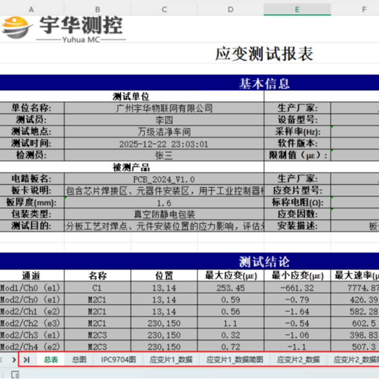

软件功能
- 智能配置:支持应变片参数设置与模板保存,一键校准保障数据精准可靠。
- 实时显示:多通道同步采样,动态展示波形曲线,自动检测峰值/谷值及应变速率。
- 数据分析:内置IPC/JEDEC-9704标准模板,一键生成Excel报告,支持历史数据统计与趋势分析。
- 预警功能:自定义应变值/应变速率阈值,超阈值自动触发预警。

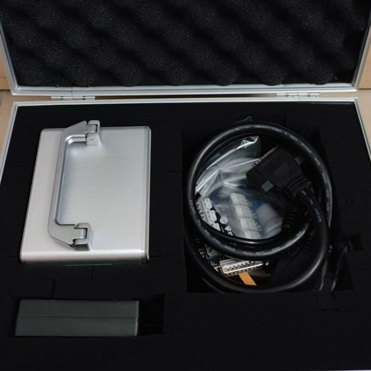

标准配置清单
- 应力应变测试仪
- 采集分析软件
- 电源适配器
- USB通信线
- 应变片接线板
- DB25连接线
- 工具箱
- 应变片(需另购)
技术支持与售后服务
- 免费服务:7×24小时在线咨询、远程协助诊断软件问题、终身免费软件更新。
- 付费服务:支持定制化二次开发、工程师现场上门服务。
- 保修政策:整机保修1年,每年提供1次免费返厂校准检测服务。
