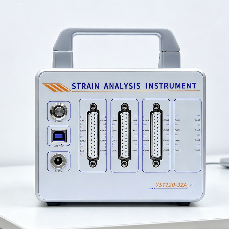

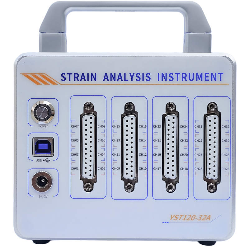

YST120-32A系列32通道动态应力应变测试仪
产品概述
YST120-32A系列应力应变测试仪是广州宇华测控面向电子制造、工程检测等领域自主研发的精密测量设备。该设备内置高精度传感器,依托24位Σ-Δ模数转换技术,可实时捕捉材料受力产生的微应变并转化为可分析的电信号,支持8/16/24/32通道灵活配置,能适配不同规模的测试需求。其广泛应用于PCBA制程监控、结构可靠性分析、环境适应性测试等场景,是开展材料性能评估与质量管控工作的核心精密仪器。
