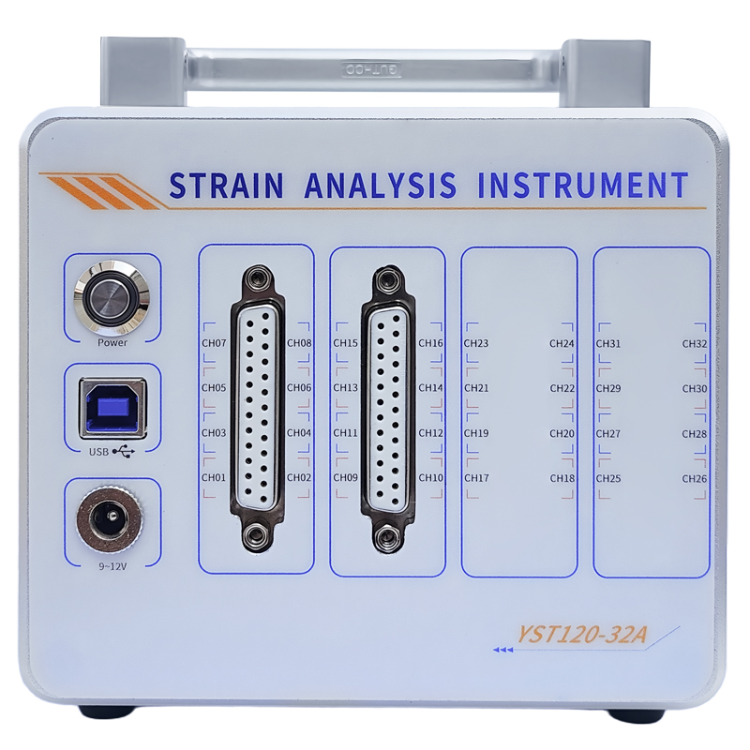

YST120-32A系列16通道动态应力应变测试仪
产品概述
YST120-32A系列应力应变测试仪是广州宇华测控专为电子制造、工程检测等领域研发的精密测量设备。设备搭载高精度传感器,依托24位Σ-Δ模数转换技术,实时捕捉材料受力微应变并转化为可分析电信号,支持8/16/24/32通道灵活配置,适配多规模测试需求。广泛应用于PCBA制程监控、结构可靠性分析、环境适应性测试等场景,是材料性能评估与质量管控的核心精密仪器。

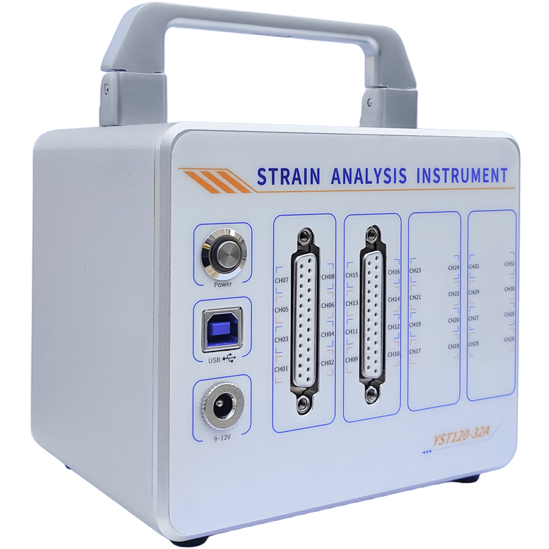

- 耐用便携 铝合金机身,抗压防摔、抗电磁干扰,手提式设计,兼顾实验室固定测试与现场移动检测。

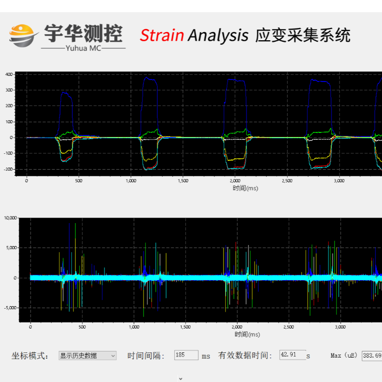

- 多通道同步:单通道高达10kHz采样率,多通道同步采样,实时同步显示波形与数值,直观分析应变差异。

- 仪器接口:USB2.0口
- 额定电压:AC220V
- 额定功率:8W
- 工作环境:温度:-20℃ ~ +60℃;湿度:10%RH ~ 85%RH
- 尺寸:130x110x100(mm)
- 重量:1kg

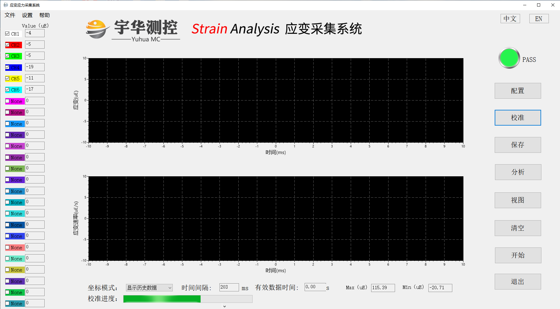

软件功能
- 智能配置:支持应变片参数设置与模板保存,一键校准保障数据精准可靠。
- 实时显示:多通道同步采样,动态展示波形曲线,自动检测峰值/谷值及应变速率。

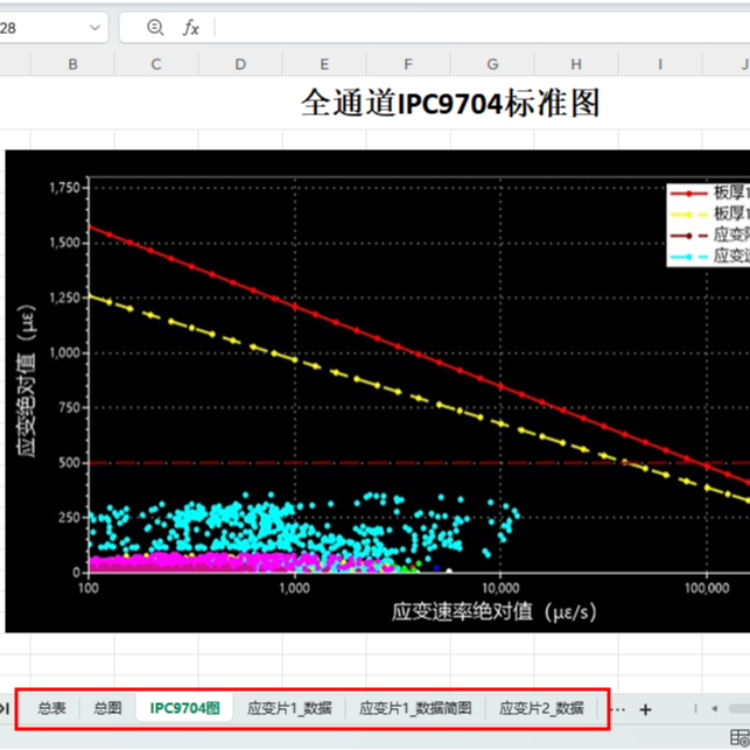

- 数据分析:内置IPC/JEDEC-9704标准模板,一键生成Excel报告,支持历史数据统计与趋势分析。
- 预警功能:自定义应变值/应变速率阈值,超阈值自动触发预警。
标准配置清单
- 应力应变测试仪
- 采集分析软件
- 电源适配器
- USB通信线
- 应变片接线板
- DB25连接线
- 工具箱
- 应变片(需另购)
