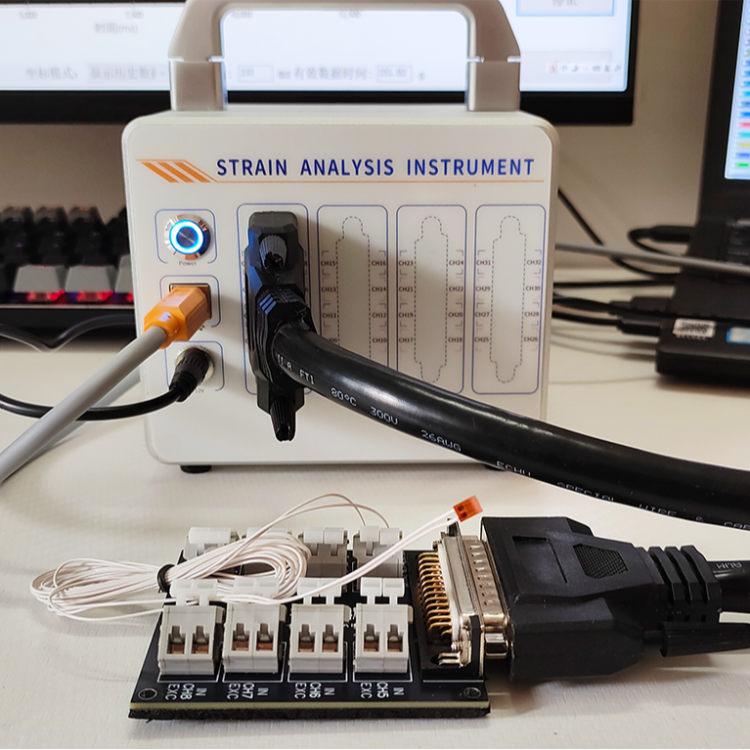

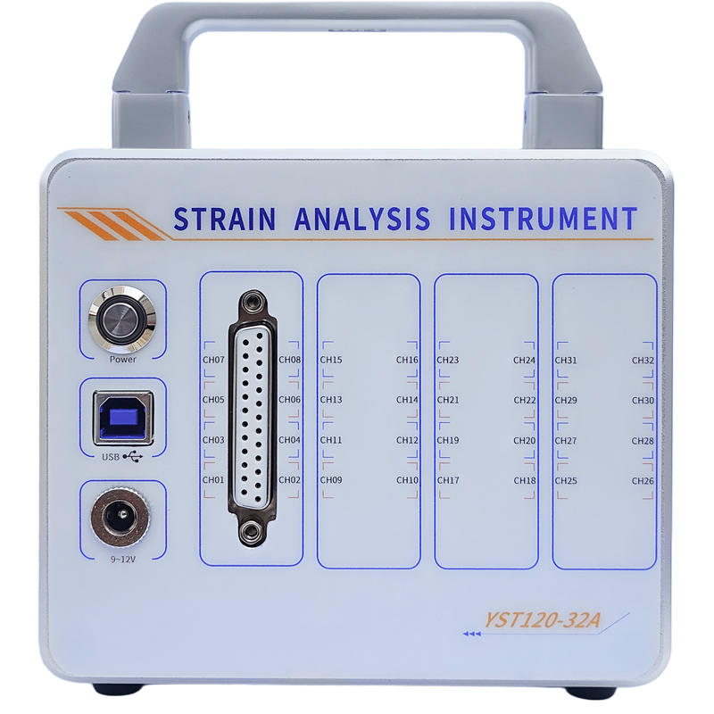

YST120-32A系列8通道动态应力应变测试仪
产品概述
YST120-32A系列应力应变测试仪是广州宇华测控专为电子制造、工程检测等领域研发的精密测量设备。设备搭载高精度传感器,依托24位Σ-Δ模数转换技术,实时捕捉材料受力微应变并转化为可分析电信号,支持8/16/24/32通道灵活配置,适配多规模测试需求。广泛应用于PCBA制程监控、结构可靠性分析、环境适应性测试等场景,是材料性能评估与质量管控的核心精密仪器。

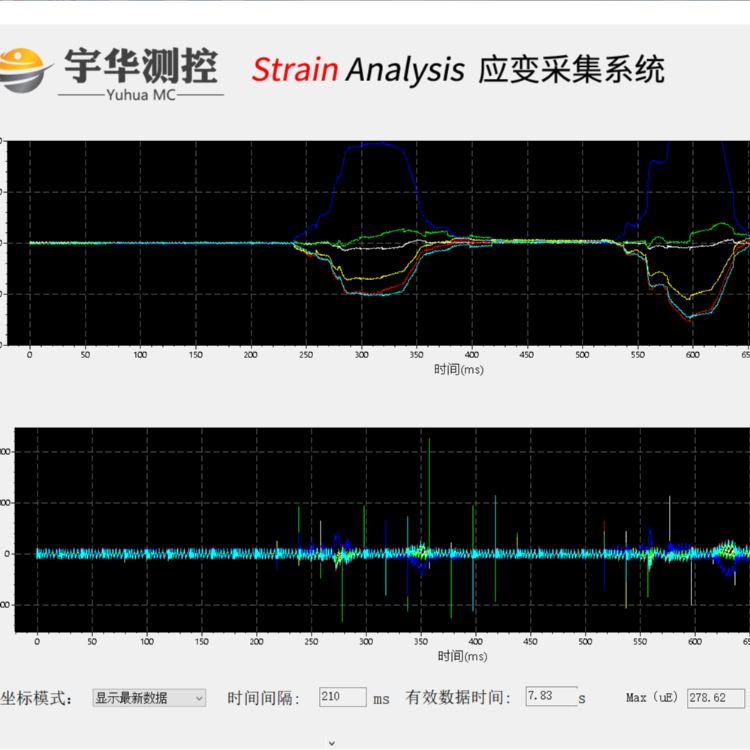

- 实时显示:多通道同步采样,动态展示波形曲线,自动检测峰值/谷值及应变速率。

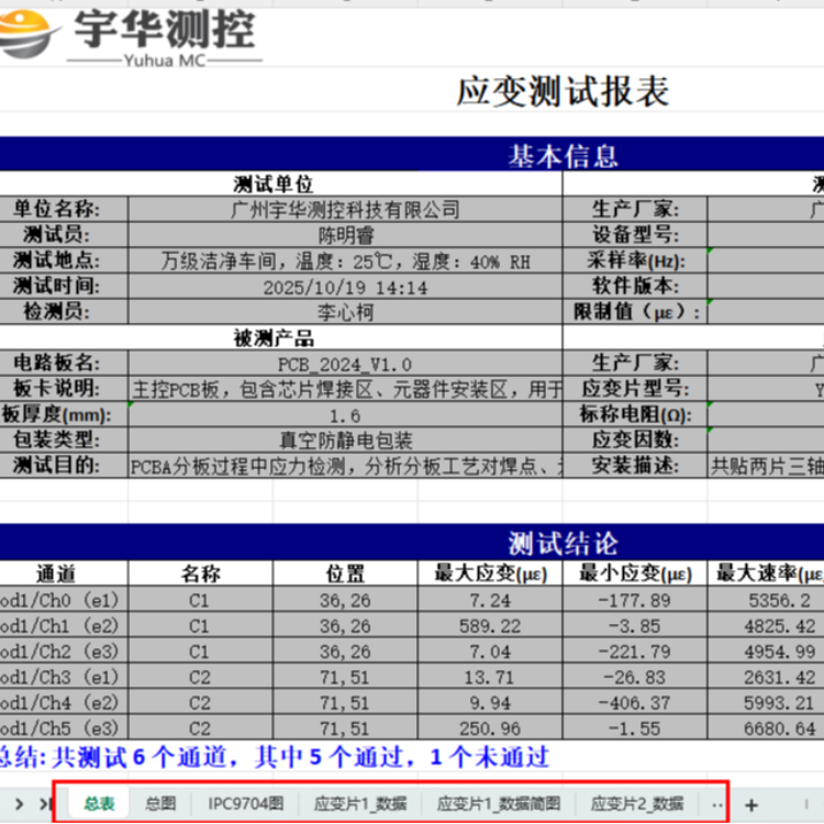

- 数据分析:内置IPC/JEDEC-9704标准模板,一键生成Excel报告,支持历史数据统计与趋势分析。
