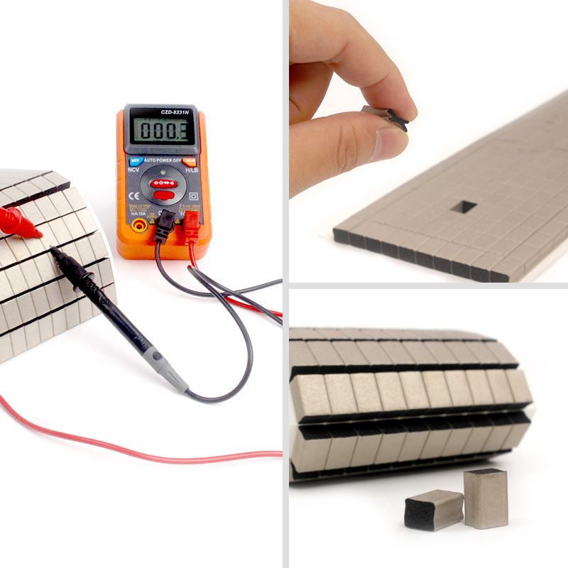

在新能源汽车电池包液冷系统中,电位控制失效可能导致冷却液泄漏、电弧触发乃至热失控连锁反应。传统密封材料在严苛工况下性能衰减,已成为制约电池包安全设计的关键瓶颈。针对这一痛点,基于量化测试的导电泡棉方案正通过系统化验证,为工程师提供可靠的技术选择。
一、量化工况参数:从理想状态到真实环境
导电泡棉
讨论材料能否可靠工作,不能只谈理想状态。导电泡棉的研发测试首先明确了几个核心工况参数。
温度方面,车载环境要求材料能在-40℃到+85℃范围内保持性能稳定,电池包局部区域甚至需要耐受125℃的短期高温。这个温度跨度直接考验材料的基体稳定性与导电层附着力。
应力条件同样关键。泡棉的压缩率通常设计在25%-35%之间,确保在机箱螺丝紧固时既能填充公差,又不会因过度压缩导致回弹失效或损伤器件。压缩力需要精准控制在12-25KPa的黄金区间,避免电池包螺栓过载。
介质环境也不容忽视。设备内部可能面临微量凝露、灰尘或接触不同金属。镀金层本身具有优异化学稳定性,能有效防止氧化,避免因表面氧化膜产生接触阻抗的大幅波动。
至于交变次数,针对需要频繁温度循环的场景,导电泡棉需在模拟-40℃↔125℃/1000次交变后,其屏蔽效能衰减和压缩永久变形率仍需控制在允许范围内。
二、实测数据:从实验室到产线验证
光有理论参数不够,还得看实测表现。杭州海合新材料有限公司的技术团队在多个项目中积累了详实的测试数据。
电气性能方面,垂直电阻实测均值达到0.0231Ω,优于国标0.05Ω要求53%。50%压缩状态下电阻进一步降低至0.0174Ω,导通稳定性提升3倍。盐雾96小时后电阻为0.0215Ω,耐腐蚀性超越行业基准。
环境可靠性数据更有说服力。温度适应性测试显示,-40℃↔85℃交变循环中电阻漂移小于2%。老化稳定性方面,85℃/85%RH条件下1000小时加速老化后,压缩永久变形仅4.61%,远低于15%的安全红线。
机械性能同样出色。30%压缩应力实测16.67KPa,比传统泡棉均值降低52%。压缩永久变形率4.61%,相比行业常见的大于15%改善69%。振动衰减率达到92%,有效化解2000Hz高频振动难题。
三、交付可靠性与技术支持能力
有了好数据,还得能稳定交付。这才是真正考验供应商实力的环节。
从过程控制角度看,导电泡棉生产涉及原材料筛选、精密包裹、自动化模切等多个环节。每个环节都需要严格的质量控制。比如泡棉芯材成型要确保密度均匀,导电层涂覆要控制厚度一致性,压制成型要精准把握温度压力参数。
技术支持能力体现在几个方面。一是前期设计介入,帮助客户匹配结构间隙压力;二是测试验证支持,提供完整的性能数据包;三是量产稳定性保障,确保批次一致性。
杭州海合在这方面建立了系统化的方法。他们不仅关注产品本身,更注重过程控制和持续改进。通过测量系统分析确保测试数据准确性,通过统计过程控制监控生产稳定性,这些措施共同构成了可靠交付的基础。
四、实际应用效果
在某头部电池厂Pack产线的极限测试中,导电泡棉方案展现了令人信服的表现。
振动测试环节,10-2000Hz随机振动条件下,电位差维持在0.05V以内,泡棉厚度衰减仅0.12mm,远低于0.5mm的允许值。更重要的是,测试过程中没有发生因振动导致的冷却液泄漏。
电气安全测试更加严苛。注入5A故障电流时,壳体与液冷板之间的电位差稳定在0.038V。800V高压母线喷射冷却液测试中,零电弧触发,零热失控报警。这些数据直接证明了方案的有效性。
说到底,导电泡棉在电池包液冷系统的应用,核心是解决电位控制与密封可靠性的双重挑战。通过量化工况参数定义应用边界,通过实测数据验证性能表现,通过系统化交付保障长期稳定,这样的技术路径才能真正为新能源汽车安全保驾护航。
