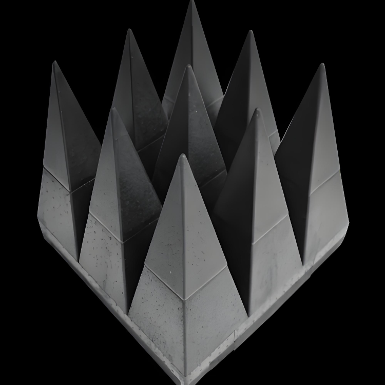

超材料吸波体
超材料吸波体的核心优势在于其高吸收效率和宽频带特性。根据现有研究数据,当前超材料吸波器在特定频段可实现90%以上的吸收率,部分设计甚至能达到99%的近乎完美吸收。在X波段(8.4-13.6 GHz)范围内,已有实验证明超材料吸波器能够实现47.3%的相对吸波带宽,其中10.3-13.1 GHz频段的吸收率高达99%。
更值得关注的是宽带设计的发展。采用渐变电阻膜技术的超材料吸波器,其反射系数低于-10 dB、吸波率超过90%的频率覆盖范围可达1.62-19.16 GHz,相对带宽达到168.8%,完全覆盖了S、C、X和Ku波段,并有效向L和K波段拓展。在厚度控制方面,超材料吸波器同样表现出色,部分设计的厚度仅为最大工作波长的6%,实现了超薄化要求。
