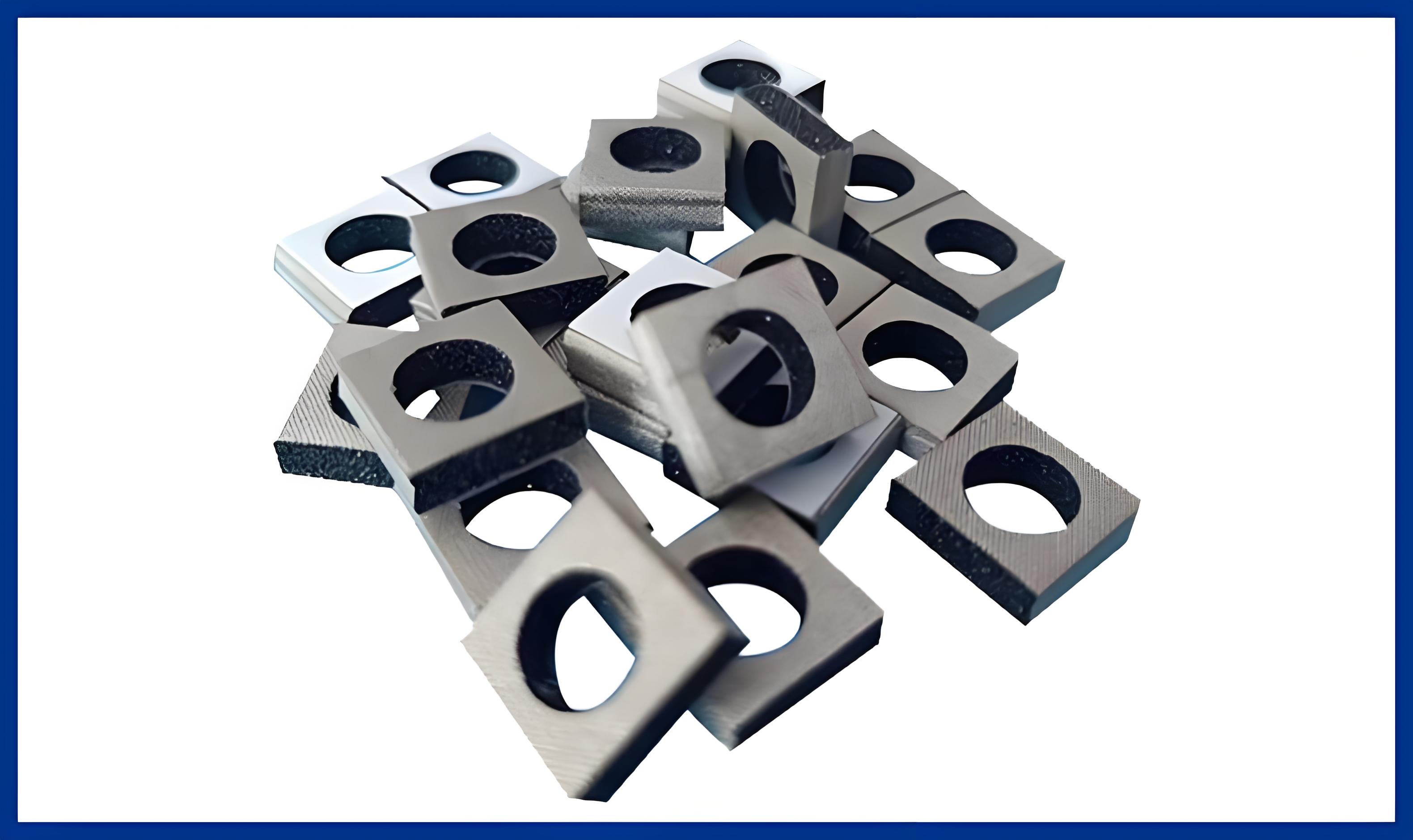

在电子产品日益精密化、高频化的今天,电磁兼容性已成为决定产品性能与可靠性的关键因素。冲孔导电泡棉作为一种关键的电磁屏蔽与接地材料,其作用已从简单的物理填充,升级为影响整机信号完整性、抗干扰能力乃至安全性的功能性组件。本文将深入剖析这一材料的技术内核、市场定位与发展前景。
一、产品细节:从基础参数到性能边界
冲孔导电泡棉
冲孔导电泡棉通常由导电纤维布包裹聚氨酯或硅胶泡棉芯材,经精密模切冲孔而成。其核心性能由几项硬性指标定义。导电性能方面,优质产品的表面电阻率可控制在0.03Ω/sq至0.08Ω/sq之间,确保在宽频范围内提供低阻抗的接地路径。屏蔽效能是另一关键指标,在20MHz至10GHz的宽频范围内,高性能产品能实现60dB到120dB以上的稳定屏蔽,有效隔离外部电磁干扰。
机械性能同样不容忽视。材料的压缩范围通常要求能达到原始厚度的60%以上,同时压缩永久变形率需维持在较低水平,以保证在长期装配压力或振动环境下,仍能保持稳定的接触阻抗与密封效果。对于冲孔工艺,孔与孔、孔与边缘的间距设计需科学合理,一般不建议小于1.5mm,以避免在加工或使用过程中发生材料撕裂。厚度公差则需根据应用场景严控,常规应用控制在±0.1mm以内,高精度场景甚至要求达到±0.05mm。
二、市场验证与清晰的产品定位
市场数据清晰地印证了这一细分领域的增长潜力。据行业调研报告显示,2025年全球导电泡棉垫市场规模约为9.0076亿美元,预计到2026年将增长至9.7507亿美元,年复合增长率达8.73%。到2032年,市场规模有望达到16.1887亿美元。中国作为全球最主要的电子制造基地与消费市场,其增速显著高于全球平均水平。
在此背景下,冲孔导电泡棉的产品定位发生了根本性转变。它已不再是成本导向的通用辅材,而是针对特定高频、高可靠性应用场景的定制化解决方案。其价值核心在于解决精密电子设备在有限空间内,实现稳定接地、有效屏蔽与应力缓冲的多重挑战。
三、优势与挑战并存
冲孔导电泡棉的核心优势在于其良好的柔韧性、高回弹性以及可定制化的形状与孔径。它能很好地适应不平整的安装表面,吸收装配公差,并通过冲孔设计实现轻量化与特定的透气、散热需求。此外,其安装方式灵活,支持背胶、卡扣等多种形式。
然而,其挑战也同样明确。首先是对原材料和工艺的一致性要求极高,任何批次间的性能波动都可能影响终端产品的良率。其次,在极端高低温、长期振动或化学腐蚀环境下,材料的长期可靠性面临考验。最后,随着应用频率向毫米波迈进,对材料在高频下的屏蔽效能与稳定性提出了更苛刻的要求。
