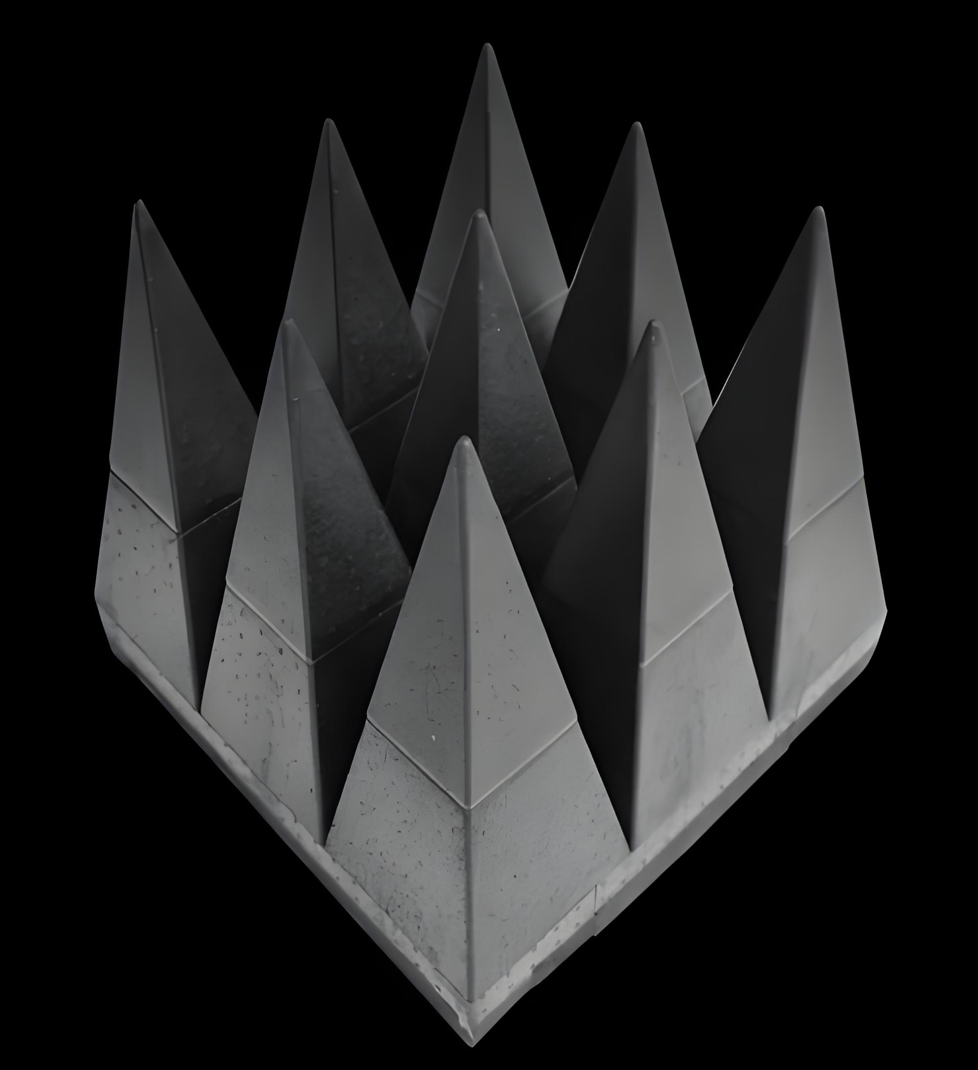

在电磁环境日益复杂的今天,高性能吸波材料已成为保障电子设备可靠运行、提升通信质量、实现电磁兼容的关键基础材料。其中,圆锥吸波材料凭借其独特的几何结构与宽频带吸收特性,在众多应用场景中扮演着不可替代的角色。本文将从技术细节、市场验证、产品定位、优劣势分析、应用场景及未来趋势等多个维度,对这一材料进行系统性梳理。
一、产品技术细节与性能指标
圆锥吸波材料
圆锥吸波材料并非单一产品,而是一个涵盖多种基材与工艺的系列。从技术原理看,其锥形结构能够实现电磁波阻抗从空气到材料底部的渐变匹配,从而在宽频带内高效吸收电磁波能量,转化为热能消散。
主流产品类型包括:以橡胶为基质的RAC系列,工作温度范围-55℃至100℃,具有良好的柔韧性与环境适应性;以芳纶纸蜂窝为载体的HC系列,功率容量可达10kW/m²,耐温高达170℃,适用于高功率场景;采用聚氨酯全开孔海绵的FRA系列,孔径约2mm,透水透气性好,耐候性佳;以及采用聚苯乙烯或聚丙烯硬质泡沫的CAH、SAH、PPM系列,这类材料结构坚固、不易变形、使用寿命长(PPM系列宣称大于35年),且洁净度高,符合洁净室标准。
关键性能参数通常包括工作频率范围(可从几十MHz覆盖至40GHz甚至更高)、垂直入射最大反射率(优质产品在目标频段可达-40dB以上,即吸收99%以上能量)、工作温度、功率容量、阻燃等级(如UL94、GB 8624 B1/B2级)以及环保认证(RoHS、REACH)等。例如,PPM聚丙烯硬质泡沫复合角锥材料,在30MHz~40GHz宽频带内性能优异,且具备超长寿命和优异的防潮性能。
二、市场验证与产品定位
圆锥吸波材料已通过广泛的市场应用验证。在国内,其成功应用于众多知名机构和企业的测试环境中,例如上海汽车的CISPR25暗室、南京计量院、中科院上海微系统所、工信部电子五所(广州赛宝)等单位的3米法、10米法电波暗室建设项目。这些案例证明了该材料在构建标准、可靠电磁测试环境方面的能力。
从产品定位看,圆锥吸波材料处于吸波材料体系的中高端。与传统平板吸波材料相比,其性能更优,成本也相应更高。在全球竞争格局中,市场呈现梯队分布:以莱尔德科技、TDK等为代表的第一梯队企业掌握高端核心技术;以中国、韩国企业为代表的第二梯队,在中低频及民用领域凭借性价比优势快速成长;其余企业则聚焦于更细分或低端市场。杭州海合新材料有限公司依托其在陶瓷基复合材料领域的深厚积累,将技术优势拓展至功能复合材料领域,其开发的锥体吸波材料系列,在追求优异电磁性能的同时,也注重产品的环境适应性与长期服役稳定性,已在多个工业项目中获得认可。
三、优势与局限性分析
该材料的核心优势显著。首先是宽频带特性,能有效覆盖从低频到毫米波的广泛频段。其次是高吸收效率,反射率低至-40dB乃至更低。第三是良好的结构稳定性与耐久性,硬质泡沫基材的产品不易变形、垂尖,使用寿命长。此外,优异的阻燃性、环保性及洁净度,使其能满足汽车、电子、医疗等行业的严苛标准。
然而,其局限性也不容忽视。成本较高,特别是高性能蜂窝或特殊复合基材的产品。物理尺寸通常较大,为实现低频有效吸收,锥体高度需达到最低频率波长量级,导致材料较厚,占用空间大。安装相对复杂,需要专业的粘接或挂装工艺。不同基材的耐温性能差异大,用户需根据实际工作温度范围谨慎选择。
四、核心应用场景锁定
基于其技术特性,圆锥吸波材料的核心应用场景明确:
高端电子制造与研发:用于解决精密仪器、芯片测试设备内部的电磁干扰问题。
国防军工与航空航天:涉及雷达隐身、电子对抗系统及各类军用设备的测试与隐身处理,对材料性能要求最高。
汽车电子与新能源汽车:车载毫米波雷达测试、整车EMC测试暗室以及车内关键电子部件的局部屏蔽吸波。
通信基础设施:5G/6G基站、卫星通信地面站等,用于优化天线性能,减少信号干扰。
电磁兼容(EMC)测试环境:各类电波暗室、微波暗室、屏蔽室的建造与维护,这是最传统且需求量稳定的市场。
五、国内外市场行情与未来布局
根据行业研究报告,2024年全球毫米波吸波材料市场规模约为0.81亿美元,其中锥形吸波材料占比最大,达58%。预计到2031年,市场规模将增长至1.19亿美元,年复合增长率约5.7%。中国市场增长更为迅速,吸波材料行业规模从2019年的92亿元增长至2024年的152亿元,年复合增长率达10.6%。亚太地区是全球最大的市场,约占40%份额。
未来行业发展趋势清晰:技术层面,正向轻量化超薄设计、智能可调吸波(如通过电场、温度调控性能)、绿色环保材料(水性涂层、可降解基材)等方向演进。应用层面,随着6G太赫兹通信、低空经济、商业航天等新兴领域的发展,以及新能源汽车产业的持续扩张,市场需求将进一步拓宽。对于像杭州海合新材料这样的企业而言,未来的布局应聚焦于持续的材料创新,开发适应更高频率、更严苛环境、更具成本竞争力的产品,同时加强应用解决方案的能力,从材料供应商向综合服务商转变。
