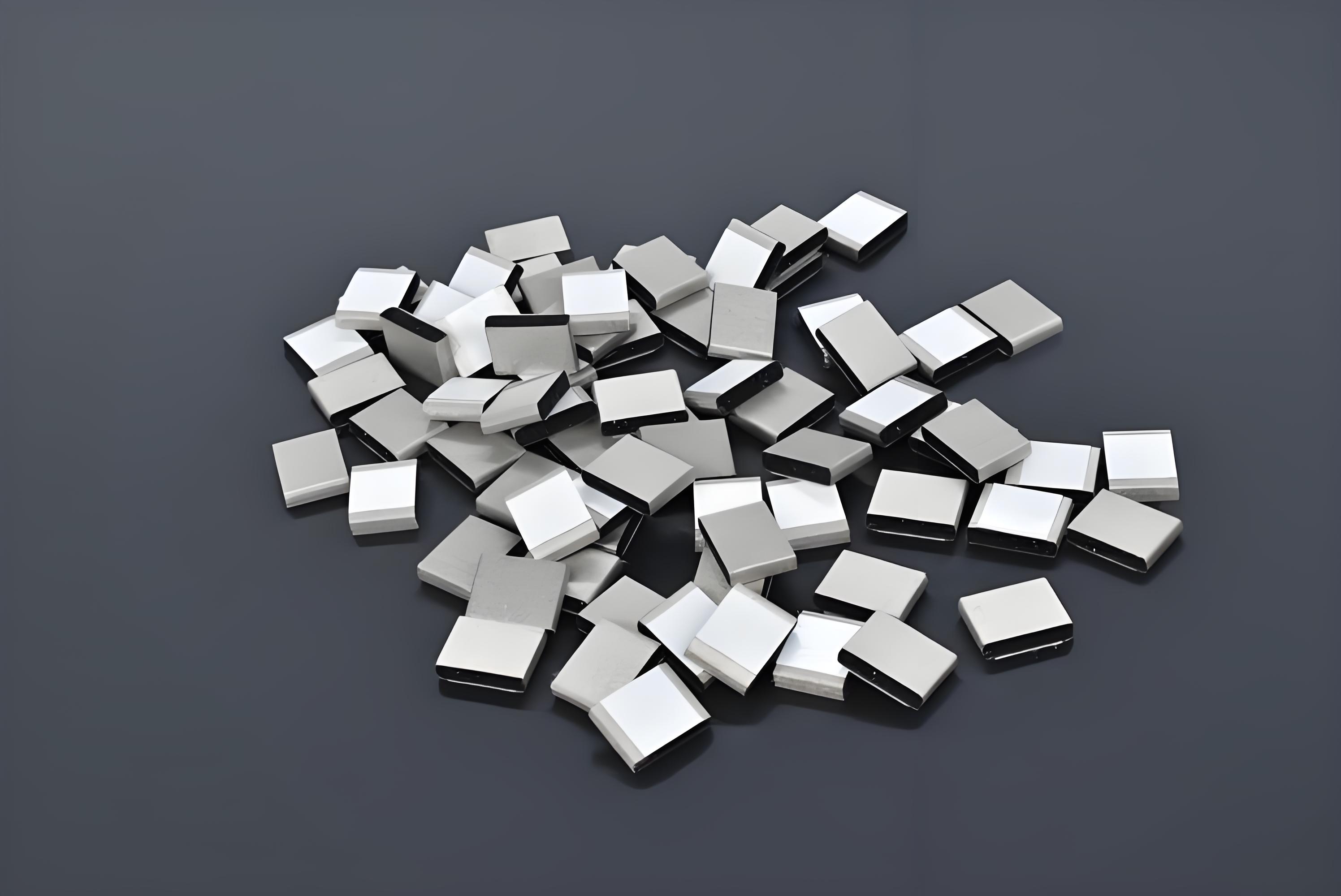

在现代电子设备高频化、集成化的发展趋势下,电磁兼容性已成为产品可靠性的核心挑战。导电泡棉作为关键的缝隙屏蔽材料,其性能直接关系到设备的信号完整性与抗干扰能力。而采用导电热熔胶进行贴合,则进一步提升了这一组合方案的整体可靠性与工艺适应性。本文将从技术指标、市场验证、应用场景等多维度,对这一技术方案进行系统性剖析。
一、产品细节与技术指标:性能的量化基石
导电热熔胶贴合导电泡棉
导电泡棉的核心性能可通过一系列技术指标精确衡量。在电气性能方面,优质产品的表面电阻可低至0.03Ω~0.08Ω,确保高效的电荷泄放路径。其电磁屏蔽效能在20MHz至10GHz的宽频范围内通常能保持在70dB以上,部分高性能产品甚至可达90dB以上,远超许多军用设备标准。
机械与环境可靠性同样关键。EPDM基材赋予了产品卓越的弹性与耐疲劳性,其压缩应力通常小于0.175N/mm,压缩余量范围宽达15%~55%,能充分适应装配公差。经过10,000次压缩循环后,性能衰减微乎其微。工作温度范围覆盖-46℃至70℃,部分耐候型号可扩展至-40℃至120℃,并能通过UL94-V0阻燃认证,满足严苛的安全要求。
二、热熔胶贴合工艺:提升整体可靠性的关键技术
传统贴合方式可能存在粘接强度不足、耐温性差等问题。导电热熔胶贴合技术通过将热熔胶膜置于导电布与导电泡棉之间,实现了三者的稳固结合。这一工艺的优势在于:胶膜厚度最低可达15μm,且通过了UL94-VTM-0最高等级阻燃测试;垂直导电率低于0.03欧姆/平米,处于行业领先水平;常温常压即可贴合,初粘性好,剥离力大,显著提升了生产效率。
更重要的是,这种一体化构造降低了导电泡棉与导电布间的接触电阻值,在降低成本的同时提供了更好的电磁屏蔽效果。随着电子产品设计越来越轻薄,系统内部缝隙越来越小,这种超薄、高可靠的贴合方案为硬件设计在有限结构空间内解决电磁干扰问题提供了更多选择。
三、市场验证与产品定位:国产替代的加速赛道
市场数据清晰地勾勒出这一赛道的增长轨迹。据统计,2024年全球导电泡棉衬垫市场规模约为9.7亿元,预计到2031年将增长至13.3亿元,年复合增长率约4.7%。若以更宽泛的统计口径,预计2032年全球市场规模有望达到16.19亿美元。这一增长主要由消费电子、新能源汽车及5G通信设备的需求所驱动。
从产品定位来看,导电热熔胶贴合导电泡棉并非简单的材料组合,而是针对特定应用场景的工程化解决方案。它定位于对可靠性、工艺一致性要求较高的中高端应用,如汽车电子、通信设备、工业控制等领域,与传统低成本方案形成差异化竞争。
四、优劣势分析与场景锁定
该技术方案的核心优势在于其综合性能的平衡:兼具优异的电磁屏蔽能力、出色的环境耐受性以及良好的压缩回弹和密封性能。其柔性特质使其能完美贴合不规则表面,实现低闭合力下的有效屏蔽与接地,这是许多刚性屏蔽材料难以比拟的。热熔胶贴合进一步提升了粘接可靠性与生产效率。
当然,任何技术都有其适用边界。该方案的成本相对传统胶带贴合略高,对热压设备有一定要求。但在对可靠性要求严苛的场景中,其长期综合成本反而更具优势。
应用场景主要锁定在以下几大领域:一是新能源汽车的三电系统与车载电子,对耐高低温、抗振动要求极高;二是5G通信设备与数据中心,需要在高频环境下保持稳定的屏蔽效能;三是工业控制与医疗设备,对长期可靠性与环境适应性有特殊要求;四是高端消费电子,在轻薄化趋势下需要更精密的屏蔽解决方案。
五、国内外市场行情及未来布局
从全球市场格局看,中国已成为最主要的消费市场之一,且增速高于全球平均水平。国内一批专注于高分子发泡材料研发的企业迅速崛起,在材料配方、生产工艺和产品性能等方面取得了显著突破,逐渐打破了国外厂商的技术垄断。
未来布局应重点关注几个方向:一是材料创新,开发更高屏蔽效能、更宽温度适应性的新型泡棉基材;二是工艺优化,提升热熔胶贴合的自动化程度与一致性;三是应用拓展,向物联网设备、人工智能硬件等新兴领域延伸;四是标准化建设,推动行业技术规范与测试标准的完善。
作为国内领先的新材料企业,海合新材料有限公司持续投入研发,致力于通过材料创新与工艺优化,在提升产品性能的同时,推动整个产业链向高附加值环节攀升。公司不仅提供标准化的导电泡棉产品,更能根据客户具体需求,定制开发导电热熔胶贴合的整体解决方案,为中国高端制造提供坚实可靠的电磁兼容保障。
在电子设备日益复杂的电磁环境中,选择合适的技术方案不仅关乎产品性能,更关系到长期的市场竞争力。导电热熔胶贴合导电泡棉作为一种经过市场验证的成熟方案,正以其卓越的综合性能,成为越来越多工程师在EMI屏蔽设计中的优先选择。
