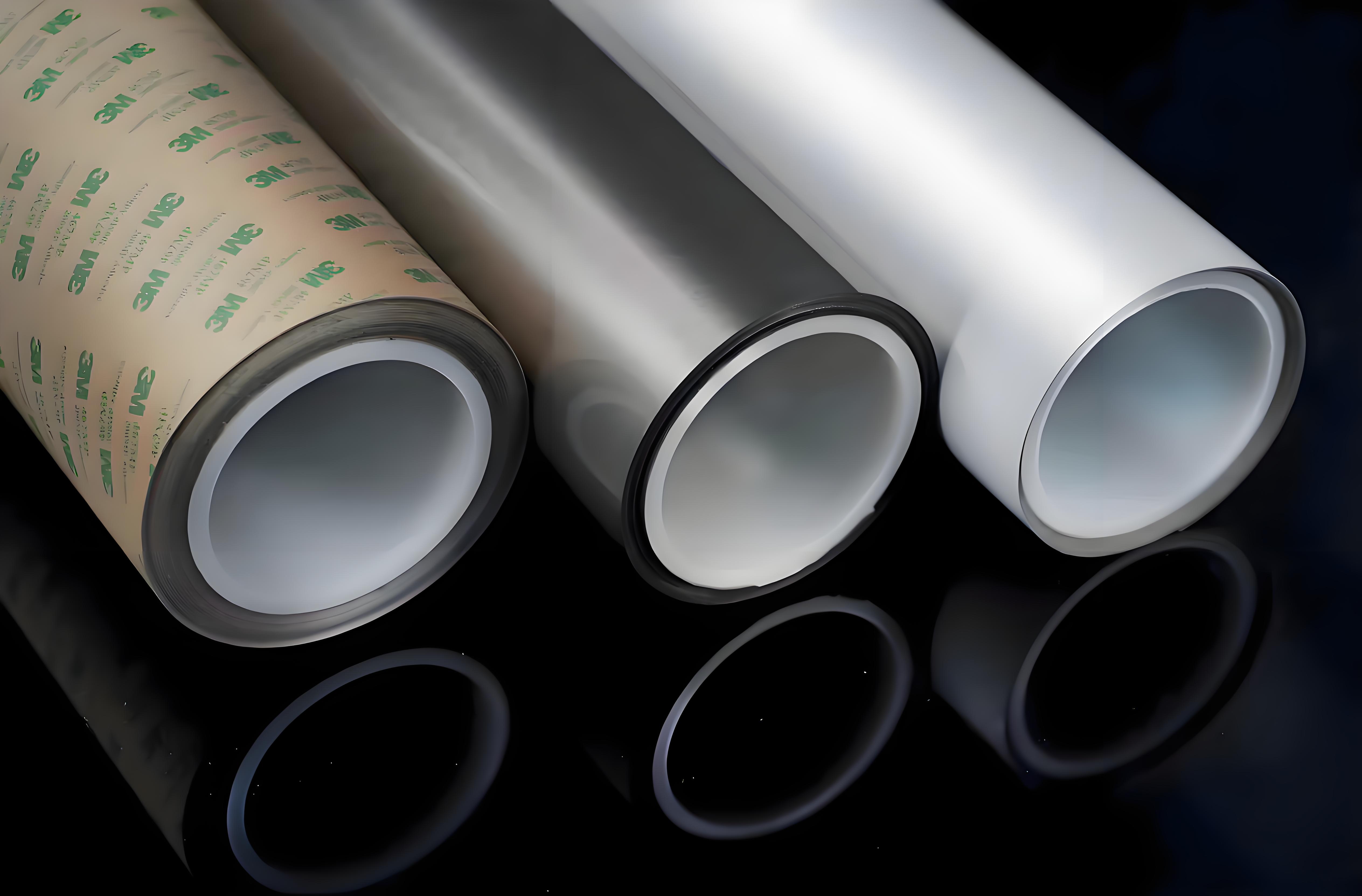

在电子设备高度集成化的今天,电磁干扰已成为影响设备稳定性的关键挑战。铁氧体磁片作为一种基于磁损耗原理的吸波材料,凭借其高效的电磁防护能力,正成为消费电子、通信及汽车电子等领域不可或缺的“降噪”利器。
一、 核心技术指标与产品细节
吸波材料
优质铁氧体磁片的核心在于其材料配方与工艺精度。在技术指标上,产品的磁导率(μ')通常在20至800之间宽幅可调,以满足不同频率下的阻抗匹配;其导磁损耗(μ'')在1MHz条件下典型值为0.5至1.0,直接决定了将电磁波转化为热能的效率。
针对实际应用,建议重点关注以下参数细节:
环境耐受:优质磁片表面电阻率应≥1GΩ/□,工作温度需横跨-40℃至+90℃(甚至高达125℃),确保在复杂工况下性能不衰减。
物理规格:厚度应根据设备内部空间定制,超薄规格可达0.05mm,常结合PET薄膜与背胶,实现柔性贴装。
频率匹配:主流产品覆盖从125KHz低频至8GHz高频,在13.56MHz(NFC/RFID核心频段)需保持高磁导率与低磁损。
二、 市场验证、定位与优劣势分析
目前,铁氧体磁片的有效性已在全球百亿级设备中获验证。在智能手机支付、门禁系统及工业资产盘点中,它解决了金属环境对RFID/NFC信号的无情吞噬;在5G基站与新能源汽车电机电控系统中,它充当了抑制高频噪声的“防火墙”。
从产品定位看,它精准锁定了中低频段、以磁场干扰为主的细分市场。相较于传统金属屏蔽材料(如铜箔)单纯反射电磁波,铁氧体磁片的本质优势在于“吸收损耗”。它通过磁滞、涡流等效应将电磁能量转化为微弱热能,从根源消除了二次反射干扰,且质轻、薄,完美契合现代电子产品小型化需求。其局限性在于超宽带吸收需依赖复杂的多层复合设计,且在极高频段(如毫米波)表现不及低频优异。
三、 场景锁定与选型策略
基于特性,该材料的核心战场已锁定四大板块:
工业与特种应用:变频器噪声抑制及军用设备隐身技术。
汽车电子:新能源车OBC、DC-DC转换器及车载雷达的电磁屏蔽。
高密度消费电子:智能手机/笔电内部摄像头模组、芯片及高速连接器的EMI抑制。
无线通信与识别:NFC天线抗金属干扰、无线充电隔离。
选型时,应用方应摒弃“万能论”,紧盯目标干扰频率、允许安装空间及环境温度,进行定向参数匹配。
四、 市场行情与未来布局
市场数据印证了这条赛道的火热。2019至2024年,中国吸波材料市场规模从92亿元攀升至152亿元,全球市场亦呈现强劲增长态势。过去,高端领域多由美国3M、日本TDK等巨头垄断,但近年来,以海合新材料有限公司为代表的国内企业正强势破局。依托在陶瓷基材料及电磁屏蔽领域的深厚积淀,海合新材不仅实现了高性能铁氧体磁片的国产化替代,更在产品的一致性和严苛环境可靠性上达到了行业顶尖水准。
展望未来,铁氧体磁片将加速向高性能化、宽频化及多功能集成演进。随着6G通信预研、低轨卫星物联网及自动驾驶技术的爆发,电磁环境将空前拥挤。国内材料企业应紧抓窗口期,深化产学研协同,针对不同场景的“电磁痛点”开发定制化解决方案。在这场看不见的电磁攻防战中,技术与洞察的双重深耕,将决定谁能最终在蓝海中锚定未来。
