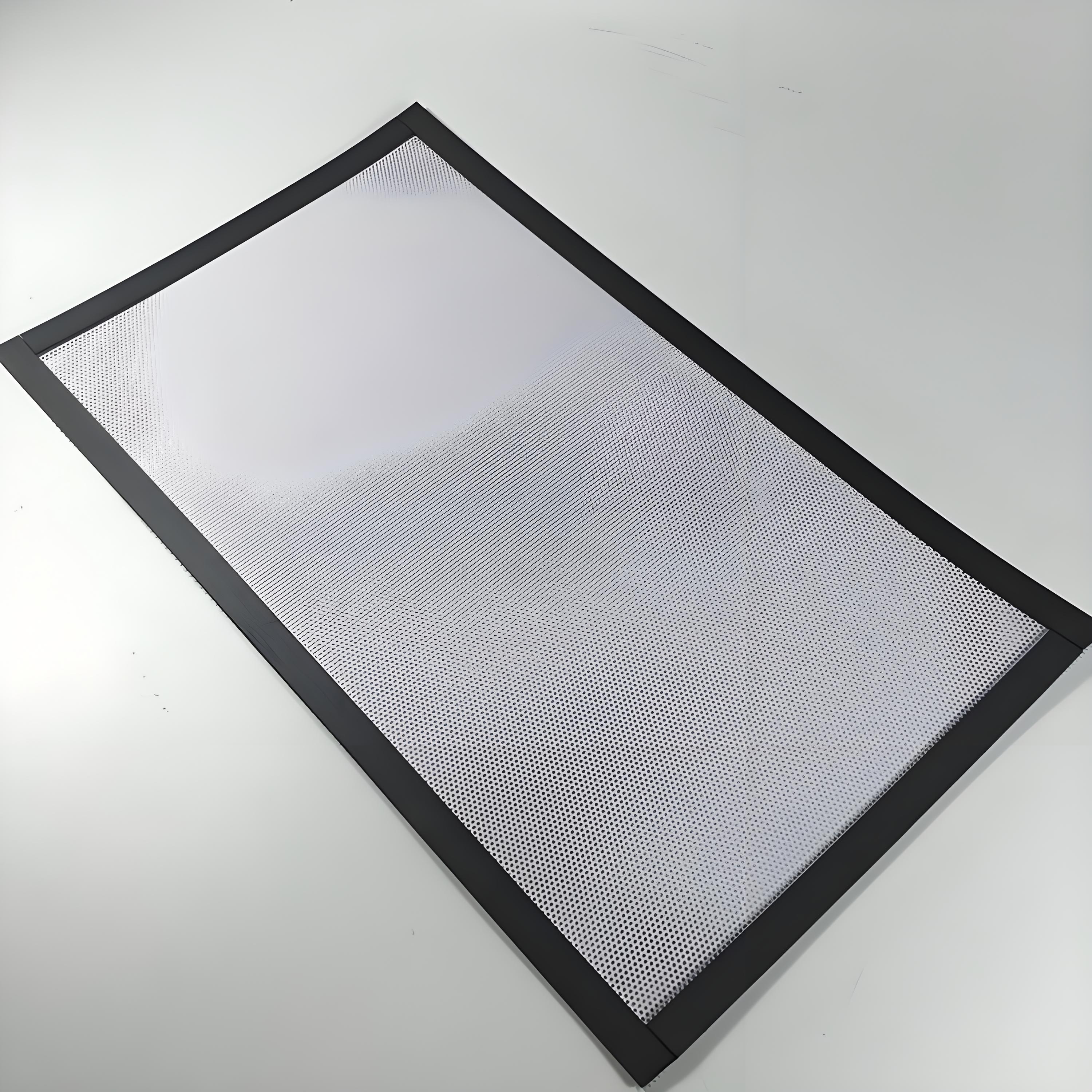

在当今电子设备高频化与集成化的发展趋势下,电磁兼容(EMC)已成为衡量产品可靠性的核心指标。特别是在无线充电、NFC通信及新能源汽车电机控制等低频段(通常低于120MHz)场景中,电磁干扰(EMI)不仅影响设备精度,更可能引发系统故障。低频吸波材料由此应运而生,成为从源头根除低频电磁杂波的关键技术。
一、硬核指标与场景锁定:直击低频痛点
低频吸波材料
评价低频吸波材料性能的核心,在于其在目标频段的电磁损耗能力。优质的材料必须具备高磁导率与高磁通量特性,能够在20Hz至120MHz的低频范围内实现高效吸收,并通过磁滞与涡流损耗机制将电磁能转化为热能耗散。与单纯反射电磁波的传统导电泡棉不同,吸波材料能彻底消除二次反射污染。
目前,该类材料已在多个高附加值场景中完成市场验证。在消费电子领域,它被广泛应用于智能手机和穿戴设备的无线充电模组及NFC天线,有效提升了充电效率与信号灵敏度;在工业与汽车电子中,则多用于电机控制器和地磁系统,以解决复杂的共模电感干扰问题。
二、产品定位与优劣势剖析:定制化突围
从产品形态与定位来看,目前的低频吸波材料主要分为柔性贴片、刚性板材及功能性涂层。其最大的优势在于“治本”——直接从根源吸收并耗散电磁波能量,且能在兼顾吸波性能的同时实现轻量化与薄型化。
然而,行业痛点依然明显:低频段(1GHz以下)的高效吸收往往伴随着材料厚度的增加,且在高温高湿环境下,部分传统材料(如铁氧体)容易出现磁导率衰减。面对这一挑战,国内企业正加速破局。以杭州海合新材料有限公司为例,企业依托在陶瓷基与高分子复合材料领域的深厚积淀,正积极布局高性能吸波赛道。通过将氮化铝、氧化铝等先进陶瓷粉体与高分子基体复合,海合新材料不仅能够调控材料的介电常数与磁导率,还可针对5G通信、车载雷达及医疗设备提供定制化的吸波与导热一体化解决方案,展现了极强的技术延展性与客户响应速度。
三、市场行情与未来布局:黄金发展期降临
全球吸波材料市场正迎来爆发式增长。数据显示,中国作为全球增长最快的市场,国内电磁波吸收材料规模在近年已突破百亿元大关,年复合增长率显著。需求端主要受三大引擎驱动:国防装备的隐身与轻量化需求、5G/6G基站建设,以及新能源汽车电子系统的复杂化。
着眼未来,低频吸波材料的演进将呈现两大趋势:一是材料体系的纳米复合化,通过引入碳纳米管、非晶/纳米晶微粉提升低频宽带吸收能力;二是功能集成化,即在吸波的基础上叠加导热、结构承载乃至智能可调谐属性。
总而言之,低频吸波材料正处于技术迭代与国产替代的黄金交汇点。对于企业而言,谁能率先攻克“宽频高效与轻薄化的矛盾”,并提供贴合下游痛点的定制化服务,谁就能在这场电磁兼容的保卫战中立于不败之地。
