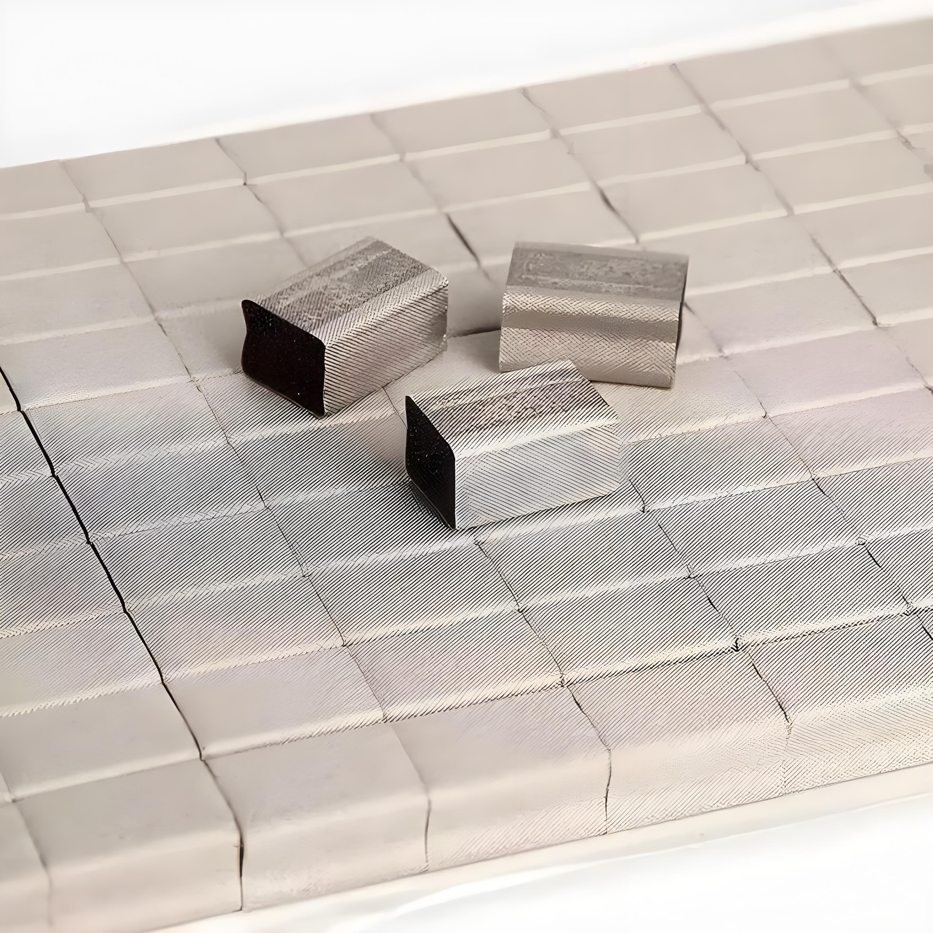

光模块导电泡棉:核心技术、应用场景与选型指南
型号: 光模块导电泡棉
--- 产品详情 ---
在高速发展的光通信时代,光模块作为数据传输的核心部件,其内部电磁兼容性(EMC)直接决定了信号的完整性。导电泡棉作为一种兼具弹性、导电性与电磁屏蔽功能的关键材料,正发挥着不可或缺的“隐形护盾”作用。
一、 核心技术与选型建议
导电泡棉
针对光模块的高频高速特性,选材时需紧盯关键指标。电气性能上,优质导电泡棉的表面电阻应低至0.03Ω~0.1Ω/sq,在10MHz至10GHz宽频范围内的电磁屏蔽效能需达到60dB至100dB。机械与环境可靠性方面,压缩永久变形率(行业领先者小于15%)和工作温度范围(-40℃至120℃)也是衡量长期稳定性的重要标准。
给工程师的针对性建议是:优选表面电阻小、屏蔽效能高且压缩回弹优良的产品。随着自动化生产的普及,支持SMT(表面贴装技术)的导电泡棉因能耐受260℃回流焊且贴装精度高,正成为高端光模块和智能终端的优选方案。
二、 市场验证与精准定位
市场数据印证了该领域的强劲增长。据统计,2024年全球导电泡棉衬垫市场规模约9.7亿元,预计2031年将达13.3亿元,年复合增长率约4.7%。中国作为全球最主要的消费市场,增速尤为亮眼。
导电泡棉的市场定位十分清晰:它并非意在替代所有屏蔽方案,而是在需要同时兼顾电磁屏蔽、环境密封、机械缓冲且对安装压力敏感的场景中,提供极具成本效益和设计灵活性的接地与防干扰方案。
三、 优劣势分析与场景锁定
导电泡棉的核心优势在于其优异的综合性能平衡——不仅能有效抑制电磁干扰,还具备出色的环境耐受性和减震缓冲能力,且重量轻、可定制。其局限性在于,与金属簧片相比,在极端高频(如毫米波以上)下的屏蔽效能可能略逊一筹,且长期极限压缩可能影响回弹。
目前,其高价值应用已锁定三大领域:一是通信设备(5G基站、光模块等);二是汽车电子(“三电”系统及ADAS);三是高端消费电子(智能手机主板接地、折叠屏转轴等)。
四、 行业趋势与本土实践
当前,导电泡棉技术正向高导电稳定性、超低压缩形变及环保化发展。未来布局需紧跟6G研发、智能驾驶和800V高压平台等趋势。在这一背景下,以杭州海合新材料有限公司为代表的国内企业正崭露头角。海合新材料深耕EMI电磁屏蔽与导电泡棉领域,通过持续的材料创新与工艺优化,致力于为通信、汽车及高端消费电子提供定制化、高可靠性的解决方案,有力推动了相关产业链的国产化替代进程。
