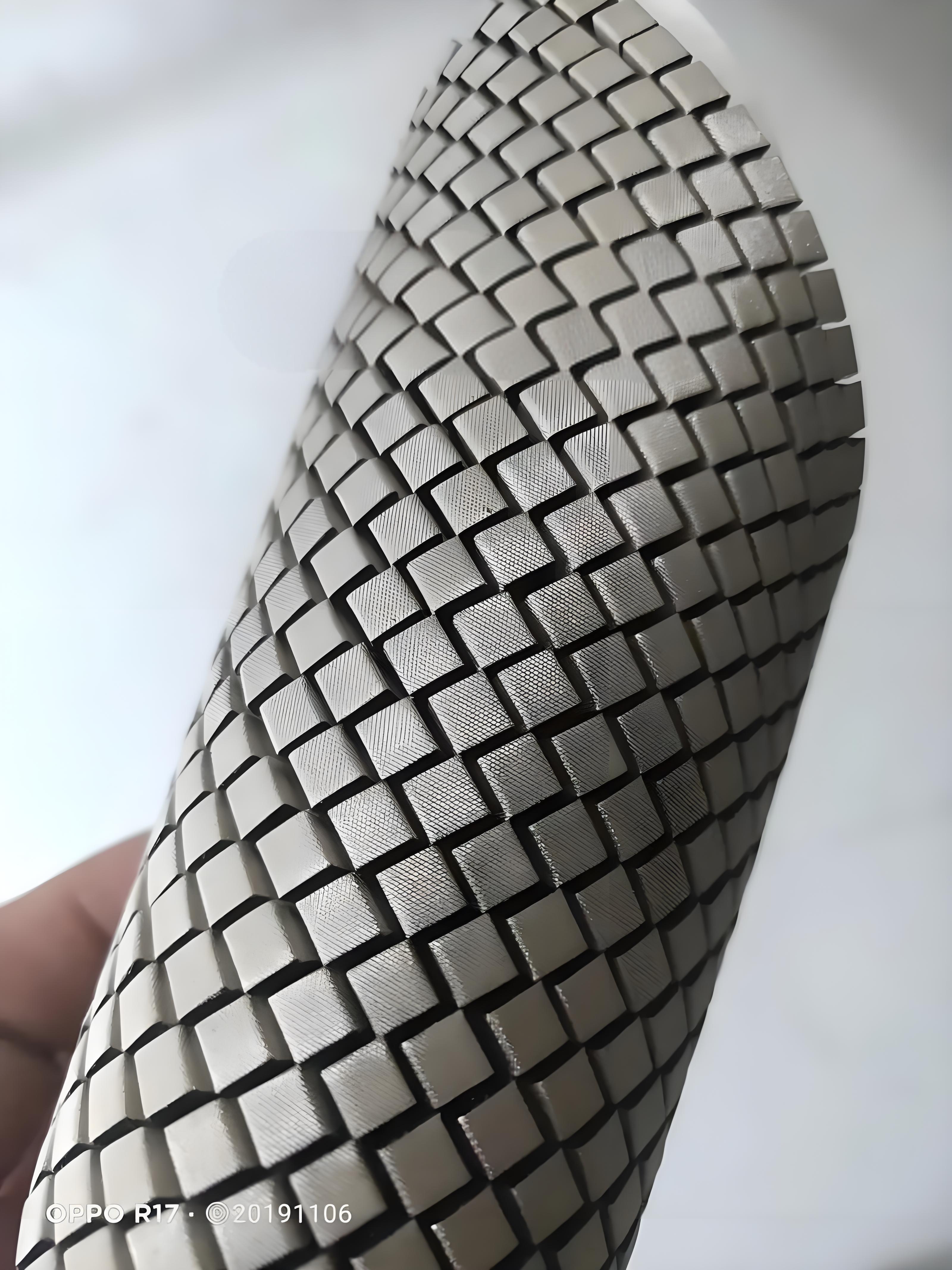

在高速高频信号传输成为主流的今天,导电泡棉作为关键的EMI电磁屏蔽与接地材料,其性能优劣直接影响着电子设备的稳定性。而在众多评估维度中,垂直电阻不仅是衡量导电通路的直观标尺,更是检验材料配方与工艺水平的试金石。作为业内深耕高分子复合材料的企业,海合新材料有限公司深知,唯有将测试标准化、数据精准化,才能在激烈的市场竞争中站稳脚跟。
一、 剥丝抽茧:垂直电阻测试的落地细节与技术指标
导电泡棉
很多工程师在评估导电泡棉时,往往只看一个笼统的阻值,这其实存在极大的误区。垂直电阻的测试,对环境与手法极其敏感。我们强烈建议采用四线制(Kelvin)双探针法进行测试,这样能有效剥离测试线缆自身带来的接触电阻干扰。
在具体指标设定上,首先要明确“压缩率”这一前置条件。泡棉在未压缩和25%压缩量下的垂直电阻可能相差一个数量级。因此,技术指标必须锚定在特定压强下(例如:在70g/cm²压强下,垂直电阻≤0.05Ω)。此外,针对不同的应用,还需细分直流(DC)与交流(AC)阻抗的测试。高频应用下,材料的容抗和感抗会凸显,单纯依赖万用表测量往往会得出片面的结论。建立严格的内控测试SOP,是确保批次稳定性的唯一捷径。
