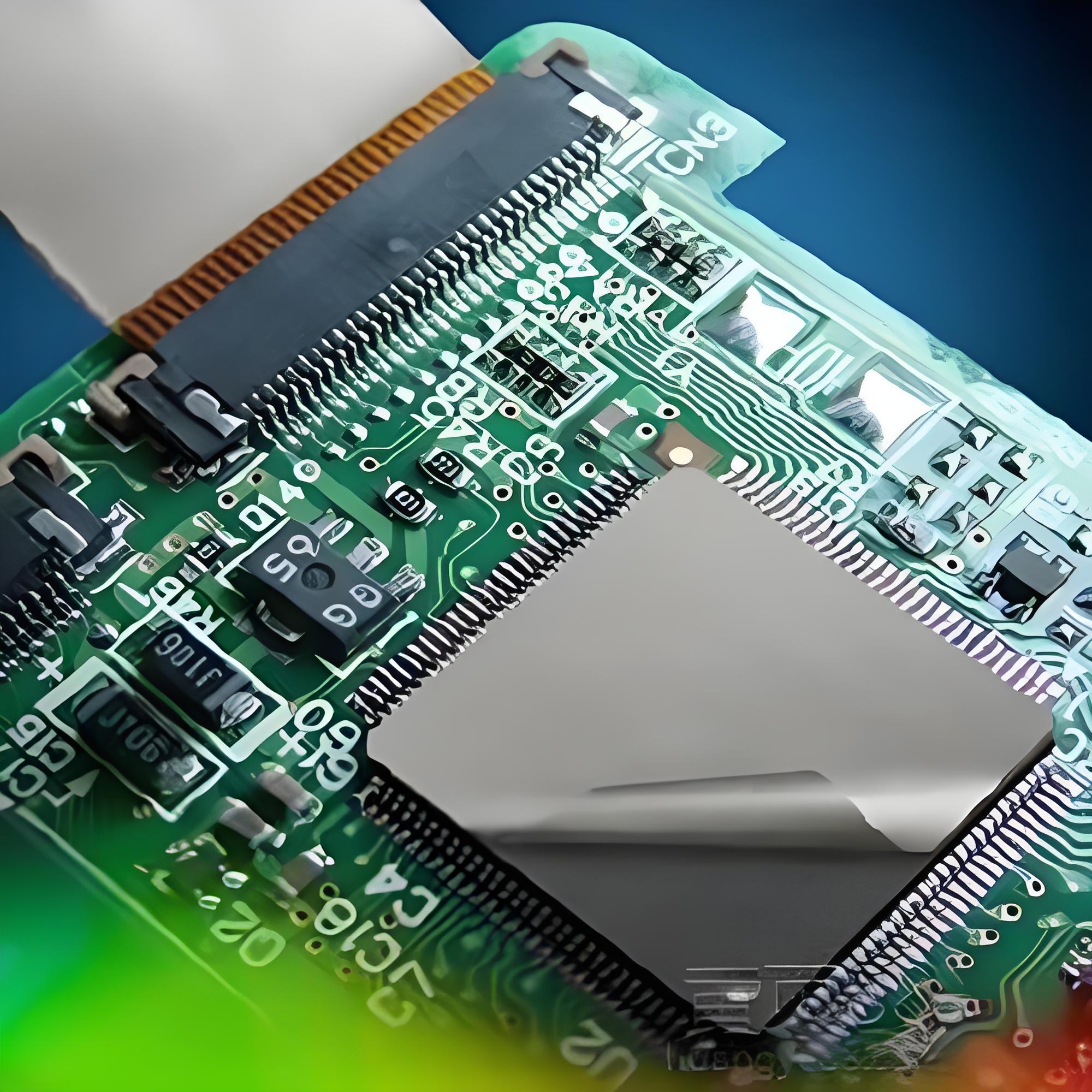

在电子设备高度集成与通信技术高频化的当下,电磁干扰已成为制约产品性能的关键瓶颈。吸波软磁材料通过将电磁波转化为热能耗散,成为解决这一痛点的核心方案。海合新材料有限公司凭借深厚的技术积淀,正在这一领域展现出强劲的市场竞争力。
一、硬核指标与产品定位
吸波软磁材料
评判吸波软磁材料的核心在于初始磁导率与损耗角正切值。海合新材料的产品在保持高磁导率(μ')提供强磁场屏蔽能力的同时,具备优异的磁损耗(μ'')特性,能有效覆盖MHz至GHz的宽频带。产品厚度可定制化控制在0.03mm至3.0mm之间,密度维持在2.5-3.8 g/cm³,兼顾了轻量化与柔韧性。其定位十分明确:不做泛泛的替代用料,而是针对高功率密度、严苛散热环境的“靶向治疗”方案。优势在于宽温域(-40℃至+150℃)下的性能稳定性及出色的绝缘耐压表现;其挑战则在于高频段(如毫米波)应用的配方研发成本高昂,对生产工艺提出极致要求。
二、市场验证与场景落地
市场数据是检验产品的试金石。吸波材料市场正迎来爆发期,这种增长并非虚火,而是源于真实场景的迫切需求。在消费电子领域,海合新材料的产品被广泛应用于智能手机主板与摄像头模组,有效抑制了IC芯片与FPC线路间的串扰。在新能源汽车赛道,其材料贴合在车载雷达与电池管理系统周围,保障了自动驾驶传感信号的纯净度。而在5G基站与RFID标签中,该材料成功解决了金属环境下的信号衰减问题,经受住了户外复杂电磁环境的长期考验。
三、行情洞察与未来谋局
当前,全球吸波材料市场由国外巨头与中国本土领军企业分庭抗礼。面对激烈的竞争,海合新材料采取了差异化布局。短期来看,公司紧贴国内智能安防与3C制造链条,以高性价比和灵活的定制服务抢占市场份额。长远视域下,布局重心已瞄准两个前沿方向:一是材料的功能复合化,研发兼具吸波与高效导热性能的“一材多用”复合材料,迎合高端装备的轻量化与高集成度诉求;二是拥抱环保与生产智能化,通过引入自动化精密成型产线,确保批次间的一致性,并全面转向无卤、低能耗的绿色制备工艺。
