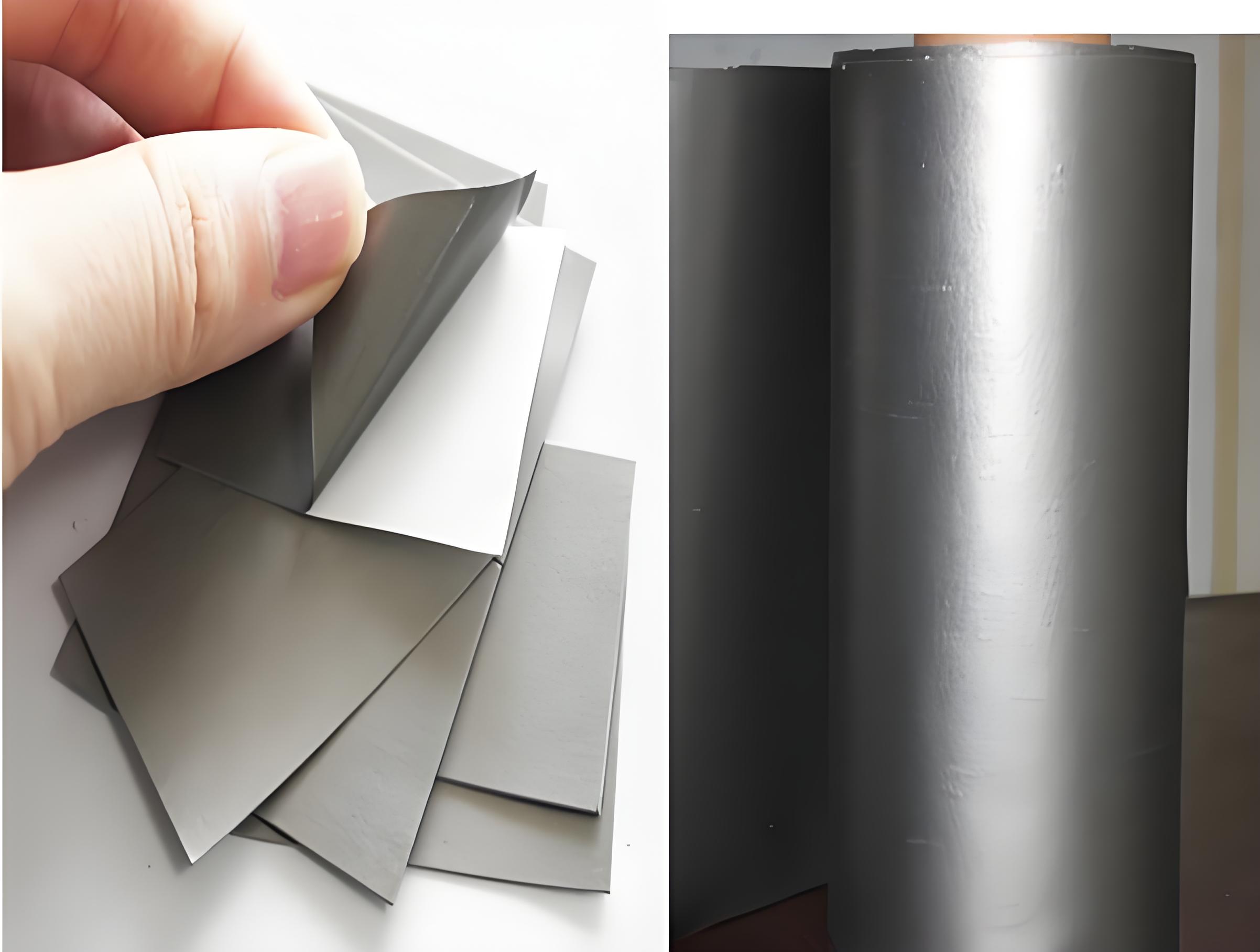

在电子设备高频化、集成化的当下,低频段(kHz至MHz)的电磁干扰正成为工程师们头疼的“隐形杀手”。铁氧体吸波材料凭借其独特的磁损耗机制,依然是低频电磁兼容(EMC)领域不可替代的“基石”。穿透底层逻辑,这一经典材料如何在新时代实现技术迭代与市场卡位?
一、 撕开参数的表象:低频场景的针对性建议
低频铁氧体吸波材料
评价低频铁氧体吸波材料的优劣,不能脱离实际应用场景空谈指标。在低频段,材料的磁导率实部(μ')和虚部(μ'',即损耗因子)是决定吸波效能的核心。针对125kHz、13.56MHz等常见低频段,建议优先考量初始磁导率在200-600之间、损耗角正切值较高的配方体系,这能确保材料在目标频段内实现最佳的阻抗匹配,将电磁波能量最大限度地转化为热能耗散。
此外,实操中的针对性建议是“量体裁衣”:对于空间受限的消费电子产品,可选用0.1mm-0.3mm的超薄柔性贴片,兼顾导热与绝缘(表面电阻≥1GΩ);而对于工控或车载环境,则需锁定耐温-40℃至+125℃的硬性材料。切忌盲目追求宽频,在窄带低频应用中,精准的峰值吸收往往比宽频带更具实战价值。
二、 优劣势的客观审视与场景锁定
铁氧体吸波材料素有“低频王者”之称。其最大优势在于低频段(尤其是1GHz以下)极其出色的磁损耗能力,能有效抑制电磁泄漏和天线失谐。然而,其劣势也同样明显:传统烧结铁氧体密度大、质脆,难以贴合曲面结构;且在高频(如毫米波)段,其吸波效能会大幅衰减。
基于这一特性,其应用场域被精准锁定。目前最成熟且刚需的场景莫过于NFC/RFID抗金属干扰——当电子标签贴近金属机身时,铁氧体贴片是唯一能挽救读写距离的“救命稻草”。此外,在新能源汽车的电池管理系统(BMS)和5G宏基站的射频前端,铁氧体材料也牢牢占据着一席之地。
三、 市场验证与行情:顺势而为的黄金期
市场的真金白银是对产品最好的验证。据统计,2024年全球电磁波吸收材料市场规模已达90.2亿美元,中国市场更是飙升至152亿元人民币,年复合增长率保持在10%以上。这一轮增长的核心引擎,正是5G通信基础设施的全面铺开和新能源汽车产量的爆发式增长。
在这股浪潮中,国产替代进程明显加速。以往高端铁氧体粉体和纳米改性技术被海外巨头垄断,但如今国内企业凭借快速响应和定制化服务能力,正逐步夺回话语权。能够为客户提供从材料选型、仿真测试到小批量验证全流程服务的企业,更受下游大厂青睐。
四、 破局与新生:海合新材料的定位与未来布局
面对这片蓝海,海合新材料有限公司采取了极具前瞻性的差异化定位。依托在陶瓷基与高分子复合材料领域十余年的技术沉淀,海合新材料并未在传统铁氧体红海中盲目厮杀,而是将目光瞄准了“复合化”与“功能集成”。
通过将铁氧体与导热填料、高分子基体进行微观层面的复合,海合新材料成功攻克了传统材料“厚重脆”的痛点,推出了一系列兼具优异低频吸波性能和高效导热(导热系数最高可达4.0W/mK)的轻薄型复合材料。这种“一材多用”的特性,完美契合了现代电子设备小型化与高功率散热的迫切需求。
展望未来,随着6G技术研发的推进和自动驾驶等级的攀升,电磁环境将愈发恶劣。吸波材料必将向“更宽频带、更轻重、更智能”的方向演进。海合新材料将继续深耕材料底层科技,以工程能力解决复杂的现场电磁难题,在隐身技术、智能汽车感知系统等高端赛道上,稳步构建属于自己的技术护城河。
