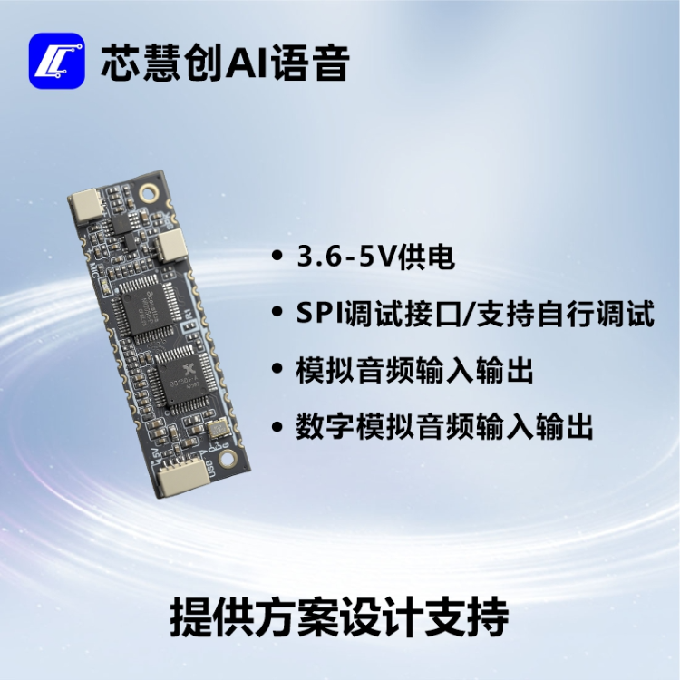

多端口自由组合:支持USB、I2S数字音频、模拟音频三大输入输出路径,内置3W单声道数字功放,可直接驱动4Ω 3W喇叭,省去额外功放电路设计。
单双麦灵活切换:模拟/数字麦克风双模式可选,双数字麦模式下支持波束定向拾音,可设置0°-180°中轴角度与60°拾音范围,精准锁定目标声源。
全系统免驱兼容:USB模式接入Windows、安卓、Linux系统无需安装驱动,SMT贴片或端子插线两种连接方式,适配从单片机到工业主板的各类硬件平台。
