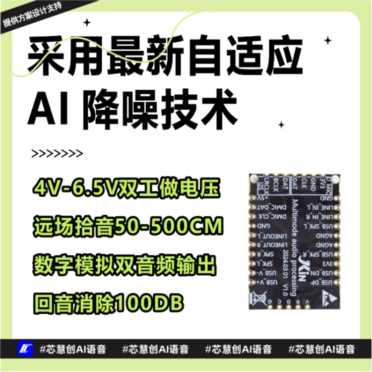

1. 100dB消回音黑科技,近场远场都“干净”
A59U的声学性能堪称“回音克星”:搭载高性能DSP处理芯片,回音消除指标直达100dB,可消除100mS空间延迟的回音干扰。哪怕喇叭音量超100dB、麦克风与喇叭距离仅1cm,也能完全屏蔽喇叭回音,实现纯净人声分离。配合45dB有效降噪能力,车间轰鸣、矿山杂音、马路噪音等复杂干扰都能智能压制,语音识别准确率直接提升60%以上。

3. USB免驱全兼容,工程师调试“省一半时间”
彻底告别复杂驱动与调试流程!A59U集成USB声卡功能,WIN/安卓/大部分LINUX系统(树莓派、Ubuntu等)插线即认,无需额外安装驱动。26/27脚直接连接USB D+/D-,配合10脚5V供电(支持4V-6.5V宽压输入),供电与数据传输一步搞定。模块还支持模拟音频(LINE OUT)与数字音频(I2S)双输出,可按需灵活选用,新品研发或老设备升级都能节省50%以上调试时间。

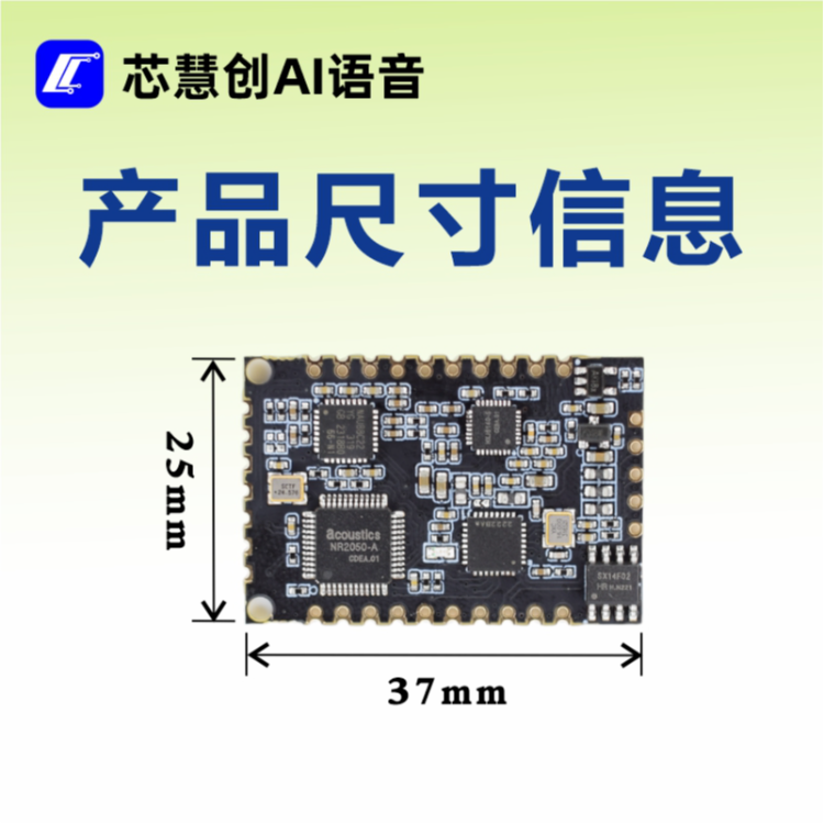

4. 工业级耐造+迷你体积,新旧设备都能装
37mm×25mm的纤薄身材,搭配半孔焊盘设计,1mm宽度半圆焊盘便于精准焊接,不占用设备过多空间。-40℃~85℃宽温工作范围,适配矿山、户外、高温车间等恶劣环境,相对湿度≤90%也能稳定运行。老设备通过转接板即可快速接入,新设备可直接将模块焊接在系统板上,无需大幅改动结构,兼容性拉满。
