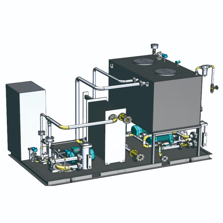

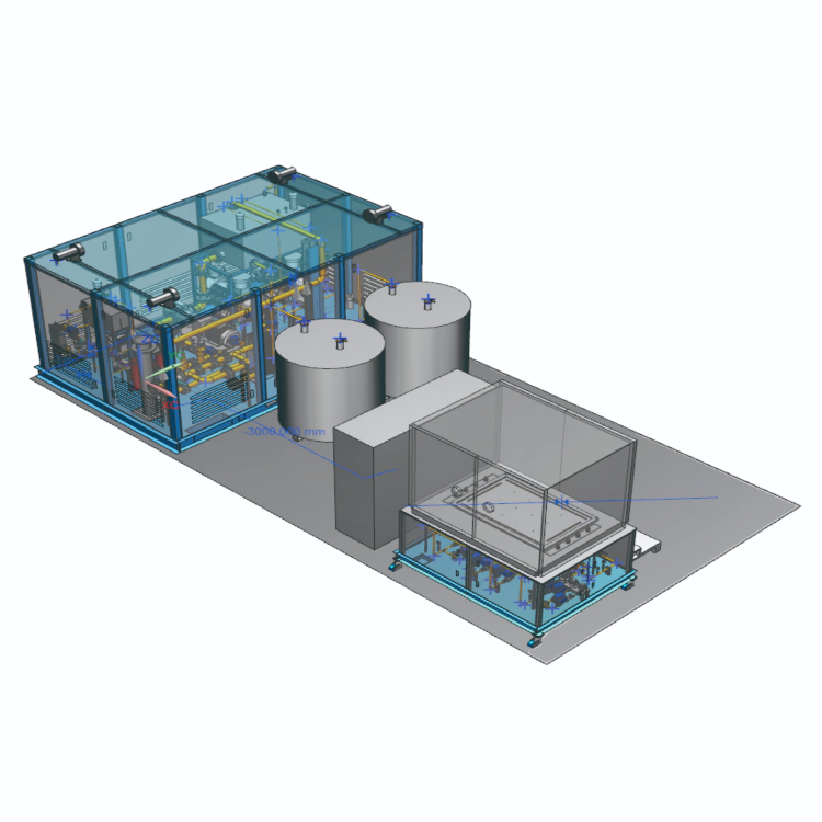

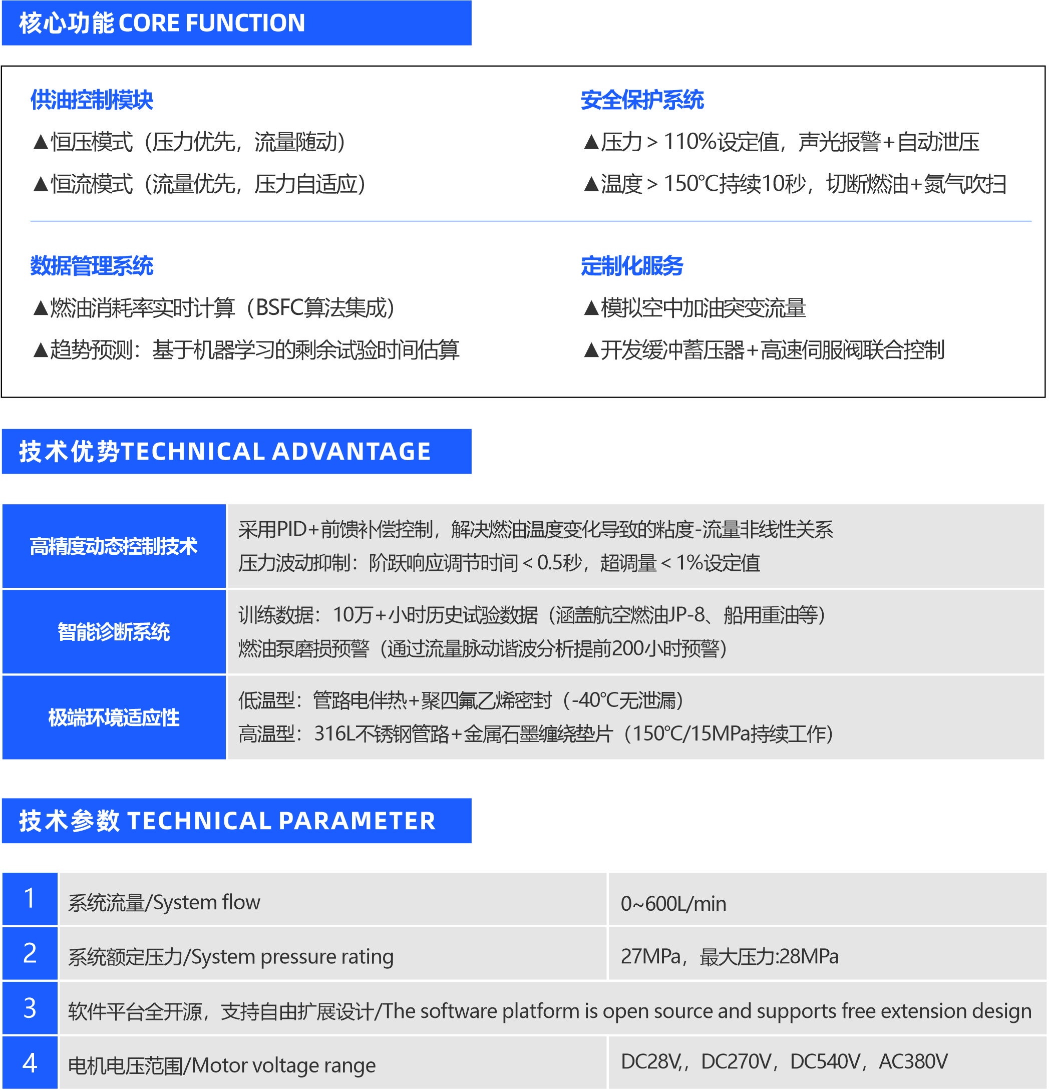

--- 产品参数 ---
系统流量
0~600L/min
系统额定压力
27MPa,最大压力:28MPa
软件平台
软件平台全开源,支持自由扩展设计
电机电压范围
DC28V,,DC270V,DC540V,AC380V
