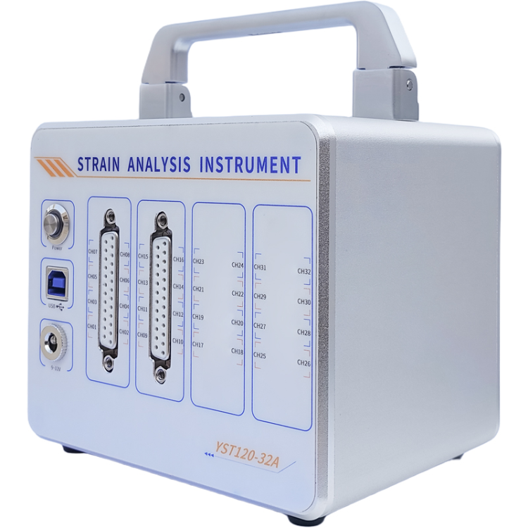

16通道动态应力应变测试仪
一、产品介绍
YST120 系列应力应变测试仪是广州宇华测控科技有限公司专为电子制造、工程检测等领域研发的精密测量设备。设备通过高精度传感器实时捕捉材料受力时产生的微应变,依托 24 位 Σ-Δ 模数转换技术,将形变信号转化为可分析的电信号,支持 8/16/24/32 通道灵活配置,满足不同规模测试需求。适用于 PCBA 制程监控、结构可靠性分析、环境适应性测试等场景,是材料性能评估与质量控制的核心工具。
二、核心优势
◆ 高性价比:源头厂家直供,成本可控,精度≤ 0.5%,价格低于同类产品,兼顾性能与经济性。
◆ 智能便捷:支持一键生成 IPC-9704 标准报表,模块化设计灵活配置 8-32 通道,电脑软件界面简洁,操作高效。
◆ 耐用便携:铝合金机身抗压防摔、抗电磁干扰,手提式设计适配实验室固定测试与现场移动检测。
◆ 定制服务:提供通道调整、软件优化等二次开发,适配多样化场景需求。
