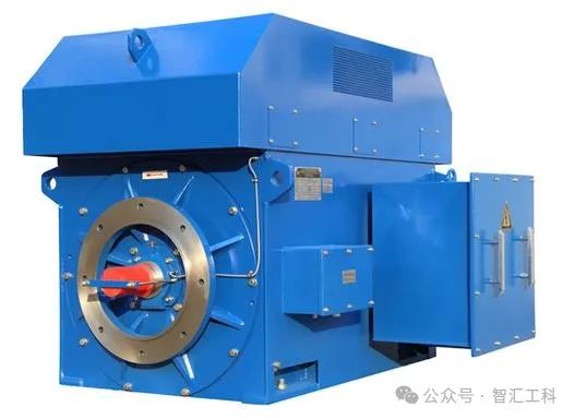

高压电机和低压电机的主要区别在哪?
额定电压不一样,启动和工作电流不一样,电压越高,电流越小;电机的绝缘和耐压也不一样,电机绕组的导线也一样,同样功率的电机,高电压的电机导线比低电压的要少,使用的电缆也不一样。
分享:
好的,高压电机和低压电机的主要区别在于它们设计工作时的额定电压等级,这导致了它们在多个方面的显著不同。以下是关键区别的中文总结:
  1. 额定电压范围不同 (最核心区别):
    • 低压电机: 额定工作电压通常在 1000V (1kV) 交流或1500V 直流以下。在中国,最常见的工业用低压电机电压是 380V (50Hz),以及 660V、1140V 等。
    • 高压电机: 额定工作电压在 1000V (1kV) 交流或1500V 直流以上。在中国和国际上常见的电压等级包括 3kV, 6kV, 10kV,以及更高的如 13.8kV, 15kV 等。
    • 划分标准: 1000V (1kV) 是国际电工委员会(IEC)和中国国家标准(GB)对交流高低压电器的通用分界线。高于此值为高压。
  2. 绝缘结构与材料:
    • 低压电机: 绝缘系统相对简单。主要依靠漆包线的漆膜绝缘,定子绕组槽内和端部主要使用绝缘纸(DMD、NMN等)、槽楔、端部绑扎材料等进行相间和对地(机壳)绝缘。对防晕要求较低或无要求。
    • 高压电机: 绝缘系统极其复杂和关键。绕组导线采用双玻璃丝包线或薄膜烧结线。定子绕组需要进行多层次的严格绝缘处理
      • 匝间绝缘: 导线自身绝缘及匝间垫条。
      • 对地(主)绝缘: 在绕组嵌入铁芯槽后,需要采用云母带(通常为少胶或多胶VPI体系)进行连续包绕多层,然后经过高温、高压的真空压力浸渍(VPI) 或整体浸渍工艺,形成坚固、连续、无气隙的整体主绝缘层,厚度远大于低压电机。
      • 防晕处理: 必须考虑电晕问题(局部放电)。在绕组线圈端部或槽口等电场集中区域,需要采用防晕带(含半导体材料)进行内屏蔽(槽部)和外屏蔽(端部),以均匀电场分布,防止或抑制电晕放电对绝缘造成破坏。
  3. 适用的功率范围:
    • 低压电机: 可覆盖从几十瓦到几百千瓦(甚至接近1MW或更高)的功率范围。但功率越大,采用低压供电的电流就越大
    • 高压电机: 主要应用于大功率场合,通常功率在200kW以上,特别是300-400kW到数千千瓦甚至数万千瓦的范围内具有优势。使用高压可显著降低工作电流
  4. 结构特征:
    • 接线盒与引线: 高压电机的接线盒设计复杂、体积大、厚重,内部绝缘要求极高。连接高压电缆的终端(端子、接线柱)绝缘强度大、结构特殊(可能需要应力锥等),引线也需要特殊绝缘处理。低压电机接线盒相对简单小巧。
    • 冷却方式: 大功率高压电机更可能需要强制风冷(带独立风机)、水冷或其他特殊冷却方式。
    • 轴承绝缘: 部分高压电机(特别是变频驱动)可能需要绝缘轴承或轴承绝缘措施,以防止轴电流。
  5. 配套的启动和控制系统:
    • 低压电机: 启动和控制通常使用接触器、低压断路器、变频器(<1kV)等常见低压电器元件。系统相对简单。
    • 高压电机: 启动和控制需要使用高压开关柜、高压断路器、高压隔离开关、高压接触器(真空接触器)、高压熔断器、高压互感器(PT/CT)、高压电机软启动器、高压变频器(>1kV)等。系统复杂、庞大、昂贵,对运行和维护人员资质要求高。
  6. 供电系统:
    • 低压电机: 可直接由工厂车间/建筑物的低压配电系统(如380V母线) 供电。
    • 高压电机: 通常需要连接到工厂或电站的高压母线(如6kV或10kV母线)。这意味着需要额外的高压变压器(如果电源本身不是高压)和高压配电设施。
  7. 运行电流:
    • 在输送相同功率 (P = √3 × U × I × cosφ) 的前提下:
      • 电压越高,需要的电流就越小。
      • 因此,高压电机的工作电流远小于同功率的低压电机。例如,一台1000kW电机:
        • 在380V下,电流约1500A。
        • 在10kV下,电流仅约58A。
  8. 成本和维护:
    • 制造成本: 高压电机由于复杂的绝缘系统、结构要求和更高的材料(铜线、绝缘材料)成本,其单机制造成本远高于同功率的低压电机
    • 配套设施成本: 高压电机的开关柜、保护装置、电缆(电流小,但绝缘等级高) 等的成本也显著高于低压系统。
    • 维护难度: 高压电机及系统的维护、检修需要更高的专业技能和安全规范(如操作票、工作票、严格的安全隔离),维护成本更高。低压电机系统的维护相对容易和安全。
  9. 安全要求:
    • 高压电机的操作、维护涉及高压电击风险,对安全规程、防护措施、操作人员资质(如高压电工证)要求极其严格
简单总结表:
特性 低压电机 (≤1000V AC) 高压电机 (>1000V AC)
额定电压 ≤1000V AC (常见 380V, 660V, 1140V) >1000V AC (常见 3kV, 6kV, 10kV)
绝缘系统 相对简单,主用绝缘纸/漆膜,无/低防晕需求 极其复杂,多层主绝缘,必须防晕处理
典型功率 几十瓦 ~ 数百千瓦 (≤~1000kW) 通常 ≥ 200-300kW,可达数万kW
工作电流 较大 (同功率下电压低) 小得多 (同功率下电压高)
结构特征 接线盒简单,引线常规 接线盒庞大复杂,高压引线特殊绝缘
启动/控制 接触器、低压断路器、变频器(<1kV) 高压开关柜、断路器、接触器、软启/变频器(>1kV)
供电系统 低压配电系统 高压母线(需高压配电设施)
制造成本 较低 高得多 (复杂绝缘、材料、工艺)
配套设施 较低 高得多 (高压开关、保护、电缆)
维护 相对容易,安全风险相对较低 复杂、专业要求高、安全风险高
典型应用 泵、风机、压缩机、机床、输送带等中小设备 大型泵、风机、压缩机、磨机、轧机等重工业
选择依据:
  • 优先低压: 对于中小功率设备(通常≤200-400kW),首选低压电机,因为系统简单、成熟、成本低、维护方便
  • 优先高压:功率较大(如≥300-400kW)时,虽然高压电机本身和开关柜昂贵,但由于:
    • 工作电流大幅降低,线路损耗 (P=I²R) 显著减少,运行效率更高(尤其远距离供电)。
    • 导体截面积减小,节省大量铜材成本
    • 减小了对上游变压器和配电设备的电流容量需求。
    • 因此,从整体项目成本(设备+电缆+损耗)和系统效率考量,使用高压电机通常更经济。此外,大功率应用本身就需要强大的电力系统支持,高压是最可行的方案。
