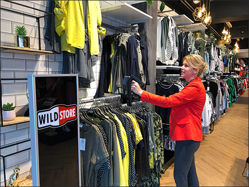

员工使用手持阅读器读取商店内所有标记物品

商店人员使用Nordic ID手持阅读器扫描商店前面的所有标记物品,通常每周一次或两次。当顾客结账时,用于移除每个硬标签的拆卸器也会读取所售产品的RFID标签,并将该产品数据与购买信息相连接,同时Wild Store软件会更新该产品的库存数量。如果销售信息显示该产品的库存已降到最低值,系统就会自动向供应商下达补货订单;同时,阅读器会删除RFID标签中的条形码号,使硬标签可以重复使用。
