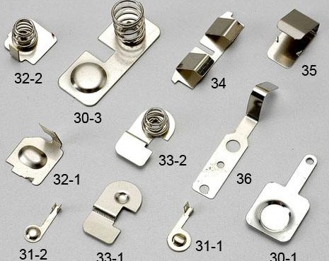

电池弹片属于五金冲压,电子五金材料类目中。又名电池连接片,充电器端子,电池连接接触片,电池弹簧片,五金电池片,电池扣等。
电池弹片是电池上的一个重要组成部分,采用铜,铁,不锈钢等材料制成。电镀镀CT、银、镍。安装在导电膜上的电池弹片受到按压时,弹片中心点接触PCB板形成回路,电流通过。它具有导通性强、手感佳等特点。
一般电池弹片的材质有冷板(即我们说的铁)、锰钢、磷青铜、黄铜。
普通的电池片一般都是采用冷板镀镍,镀镍后效果很好,成本也很低。如果产品使用环境很潮湿那也可以考虑用黄铜的材质做,这样就成本要高好几倍。
弹片式的电池弹簧片一般都是采用锰钢(65M)或磷青铜做,锰钢的材质经过热处理后弹性跟不锈钢的差不多。对于磷青铜的材质也是这类产品常用的,弹性也好,不生锈,电阻低,易焊接,但是磷青铜的成本较高。
通过冲压模具冷冲压加工中,将材料(金属或非金属)加工成零件(或半成品)的一种特殊工艺。冲压,是在室温下,利用安装在压力机上的模具对材料施加压力,使其产生分离或塑性变形,从而获得所需零件的一种压力加工方法。
主要应用于1,2,3,5,7号电池、灯饰、电话机,毛绒玩具、电动玩具。防盗产品、收音机、数码相机、锂电池、电子辞典、点菜机、以及各种小型电子产品中。
