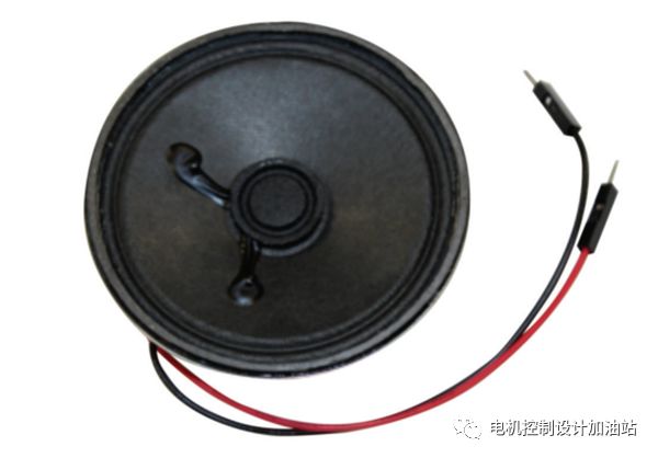

材料:
* ADALM1000硬件模块* 无焊实验板* 两个100Ω(或任何类似值)电阻* 来自ADALP2000套件的一个扬声器(如果扬声器的纸盆直径大于4英寸,则其谐振频率相对较低)
图2. ADALP2000零件套件中的小扬声器。
