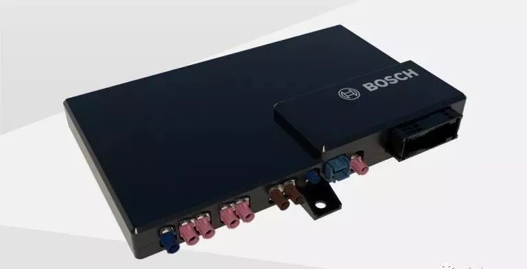

博世
博世最受欢迎的V2X产品是混合连接控制单元(CCU),它将V2X功能与远程信息处理数据共享结合在一个设备中。它将车辆连接到其他车辆、基础设施和云。它可以在DSRC、C-V2X、Wi-Fi和LTE之间无缝切换。博世与美国的Veniam合作,使用后者的软件,不断寻找最适合特定要求的传输技术,并在可用的替代品之间自动切换。
V2X CCU

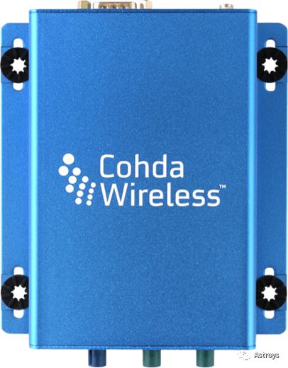

Cohda Wireless
Cohda的V2X硬件阵容包括:
MK5OBU支持DSRC(IEEE802.11p)及Wi-Fi(802.11a/b/g/n)无线标准的第五代OBU。它采用Cohda固件的NXP芯片运行,并集成了安全性。
MK5RSU采用与MK5OBU相同的芯片组,专为智能城市部署而设计,并集成了双天线,安装在符合NEMA4标准的防风雨外壳中。
V2X-Stack这些是与硬件无关的V2X应用程序,部署在通勤项目、卡车列队计划和防撞系统中。它支持无线802.11p和5G移动网络。
MK5 OBU

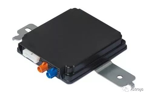

Ficosa
Ficosa是松下公司,开发了基于分形技术的集成天线的V2X系统。该模块配有最少的HMI接口(一个LED条和一个扬声器),可以警告驾驶员潜在的危险。该公司还生产基于C-V2X的OBU,具有V2X Stack和应用程序、基于Android的用户域、4G LTE和Wi-Fi、以及GNSS高精度位置信息。另一款产品Ficosa Retrofit V2X Unit(FITAX)支持V2V和V2I通信、Wi-Fi和定位服务。
