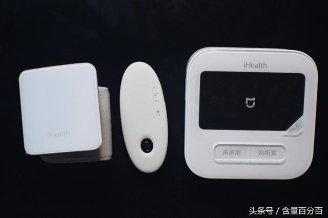

虽然智能产品能够实现测量,在功能上会多一些,但一个现实的问题是测量数值准确吗?其实在测量精准度上来说,大厂的智能电子血压计与传统电子血压计差异不会很大,误差会有。下图从左到右依次是iHealth BP7S腕式血压计,幻响指压式血压计和iHealth手臂式血压计。
本次体验的主角是上图最右侧的米家iHealth BPM1智能手臂式电子血压计,既然涉及到米家,那么肯定是跟小米有关系了。这是一款全自动的臂式电子血压计,依据示波法测量原理测量血压和脉搏的医疗器械,可以WiFi连接网络将测量结果上传至云端。此外这款血压计带语音播报功能和室温测量功能,对于数据测量测量完毕后无需去看测量结果,听播报即可。

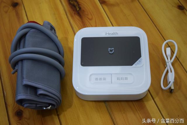

包装主要包括便携式主机一台,袖带一个,Micro USB电源线一根。袖带与主机采用分离式设计,易于收纳。

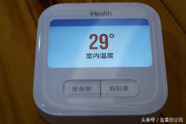

4.3寸中文色彩大屏显示占据了正面的主要面积,按键有两个,一个是爸爸测,一个是妈妈测,按键清脆力度小。之所以分为爸妈两个按键,是因为测量数据会自动上传到云端并自动归类,便于分清与统计。未连接网络和袖带的情况下,按下任意一个按键开机默认是显示的室内温度情况。

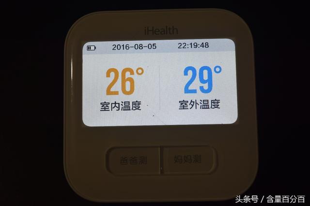

而设置WiFi网络连接后,显示的内容则会更多,不仅有室内室外的温度情况,还有电量、时间日期的信息会显示出来,可以作为温度计和电子时钟使用。内置的2200mAh可充电锂电池,待机时间更长。

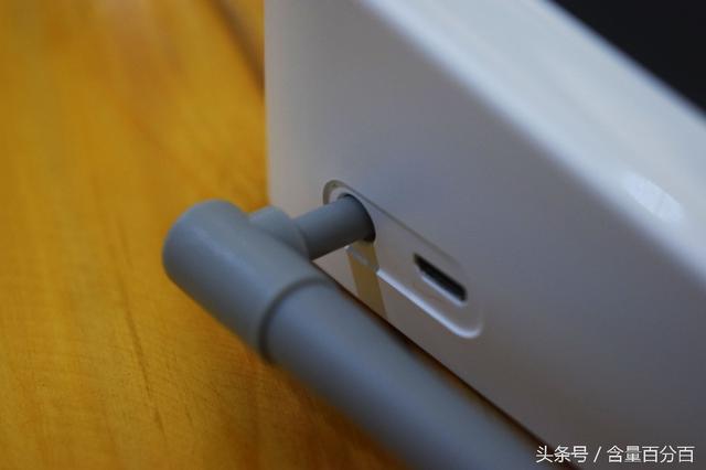

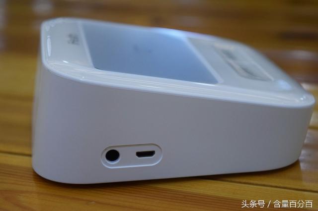

机身采用的磨砂材质,防滑易于手拿,整体采用梯形式设计,便于直接观看。机身较重,大约350g,稳定性高。侧面可以看到表面覆盖的一层光滑较亮的类似2.5D玻璃的材质。接口只有两个,一个是用来插入袖带的专用接口,一个就是用来充电的MicroUSB接口,如果可以设计有皮塞一类的来保护接口会更好些。

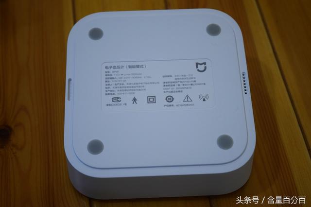

底部四周的四个防滑垫虽小但是防滑性能很好。左右两侧边缘的长条圆形孔,左侧为喇叭,右侧应该就是用来测量温度与进气孔了。

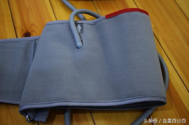

袖带有两种规格可选,一种是22cm-30cm,一种是30-40cm,手头的这款是后一种,很大,兼容下家里人所有的胳膊类型。
安装上唯一要注意的点就是就是一定要把气插嘴插到底,插入的时候会费力一些,但会很牢固,不会容易松动而加大测量上的误差。

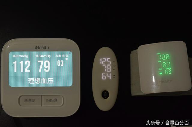

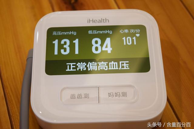

下图是同一时间段同时进行测量的结果,心率上数值基本接近。三个仪器在高压和低压上差异有些不同,那么三种设备在数据哪个最接近哪个实际值?我也不知道(不会不会被打死?)。

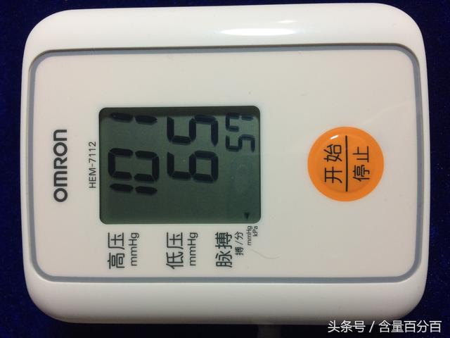

下面对比欧姆龙HEM-7112血压计,以此为基准进行测量数值对比,一是因为在测量方式上相同;二是这是去专卖店调校过不到一个月,数值测量上更具可靠性。这里选择了三个不同的人群进行测量,青年、中年人和老年人,在平和的环境下在同一姿势下进行测量,数据真实但仅对当次测量有效。
这组图有两个需要说明的地方:

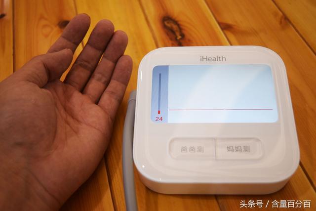

1.请仔细阅读说明书,要注重测量方式、测试时间,测量的姿势很重要,会直接影响到测量结果。
以第一组图为例,有两款产品的误差超过了10,这有些偏高,因为在测量中有活动手臂反观过来下面的两组数据在误差上没有太大就是严格保持了测量姿势的准确。这也是某些测试人员经常大喊“哎呀,测量数据不准,偏差太大”“我的数据怎么可能这样”,请问你们的测量姿势准确吗?有对比的仪器吗?没有就不要随意下准不准的结论。数据上的测量最起码要保证你的测量环境,不管是人还是物。
2.测量误差肯定会有
误差最小的是心率,这种不是关键,只要高压和低压误差在5以内,个人是可以接受。但是如果超过10,即使是在正常或是合理范围内,个人感觉还是有些不靠谱。
