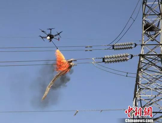

记者15日从国家电网西宁供电公司获悉,该公司在西宁电网110千伏输电塔用喷火式无人机成功完成带电导线地膜塑料搭挂物清除作业。此举为青海电网首次应用喷火式无人机清除异物搭挂导线作业,对青海高原电网运维具有重要意义。
当天上午国家电网西宁供电公司输电运维人员在110千伏黄柳线巡检时,发现一条地膜塑料飘挂在塔间线路上。
由于地膜塑料飘挂缠绕的位置不佳,位于距离铁塔较远的导线上,常规带电作业困难。为此,运维人员决定采用无人机喷火装置清除导线异物,短暂的安装调试后,作业人员控制无人机升空定点悬停,与异物、导线之间保持两米左右的安全距离。
无人机上的喷火装置喷出一道约两米的火苗,缠绕在导线上的异物瞬间燃烧并脱落导线,全程仅耗时5分钟。
“输电线路本身具有较高的耐高温性,无人机单次喷火时间短,瞬间温度其实并不高,输电线路不会受到影响。”国家电网西宁供电公司输电运检室负责人星生智介绍。
据了解,采用无人机喷火清除带电导线异物的作业方式,在减轻作业人员工作量、提高工作效率的同时,更加有利于确保现场人员和设备的安全,具有快捷、方便、高效的特点。
星生智说,“带电导线上缠绕异物,如遇大风、下雪天气或者异物本身是导电材质,极容易造成相间或对地放电故障,影响输电线路安全运行。以往处理异物缠绕输电线路缺陷,需要对线路进行停电,由2至4名检修人员登杆后在空中协作处理,处理过程至少需要几个小时,费时又费力不说,还存在一定的安全隐患。”
