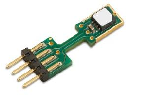

(2019年1月,中国)环境传感器解决方案专家盛思锐近日推出新款针型相对湿度传感器SHT85,这款传感器具有易于更换、应用范围广的优点。数字湿度传感器SHT85在盛思锐公司同类产品中实属最佳,它配备针型连接器以确保便捷集成与更换。它以高精度 SHT3x 传感器为蓝本打造,可长期稳定地工作,在盛思锐的新湿度和温度平台中居于核心地位。其与众不同的封装设计可实现与环境的最佳热耦合,并可最大限度消除来自主板上的潜在热源的影响。
根据 IP67 标准,SHT85采用 的PTFE 膜专用于保护传感器开口免受液体和灰尘的污染,同时不会影响相对湿度信号的响应时间。它确保了此传感器可用于暴露在灰尘等恶劣环境下使用。出厂前最终精度校准测试确保了最佳性能,也使 SHT85 成为各种严苛应用的理想选择。
盛思锐的CMOSens®技术能够在单个芯片上提供完整的传感器系统,包括电容式湿度传感器、带隙温度传感器模拟数字信号处理、A/D转换器、校准数据存储器和支持I2C快速模式的数字通信接口。传感器覆盖的湿度测量范围为0至100%相对湿度,温度测量范围为-40°C到105°C,精确度分别为±1.5% RH和±0.1°C。SHT85的电源电压范围是2.15 V至5.5 V,使得其可适用于各种应用。
总而言之,得益于盛思锐超过15年专注于数字传感器领域的专业知识和经验,让这款SHT85在质量和性能方面均能满足要求严苛的众多应用。
