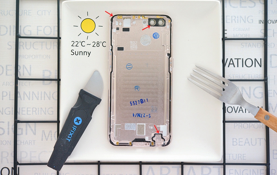

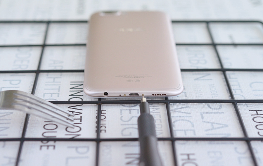

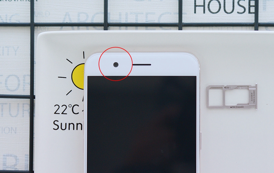

拆解开始,首先得卸掉这两颗螺丝,因为边框的面积变小,这次梅花螺丝也是用的最小号。

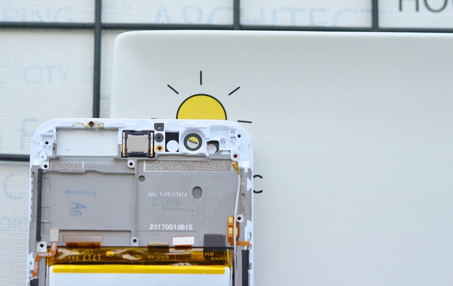

不要忘记卸掉的还有卡槽,图中标记的就是OPPO R11的距离/光线感应器的位置,一般手机是要看到开孔的。

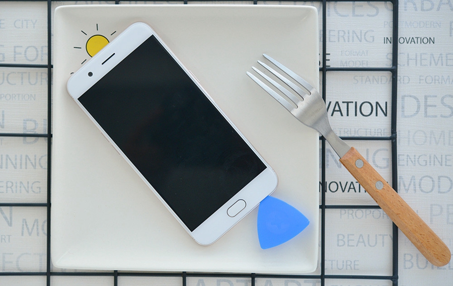

前面板与金属机身的结合非常紧密,在洗盘和弹片一拉一撬的组合技下,才把OPPO R11的机身分解开来。
首先看到金属机身是整块金属打磨出来的,而沿着机身边缘、摄像头、数据线接口处均有泡棉,其中边缘部分还带有粘性。这些泡棉填补了金属机身与面板之间的缝隙,起到了生活防水的作用。
与一般手机的塑料卡扣不一样,OPPO R11的卡扣是由金属中框延伸出来的,硬度更高结合也就更紧密了。至于生活防水有啥用,就是水杯倒了、自来水冲一下之类都没有问题,当然你说掉河里那就看运气了。

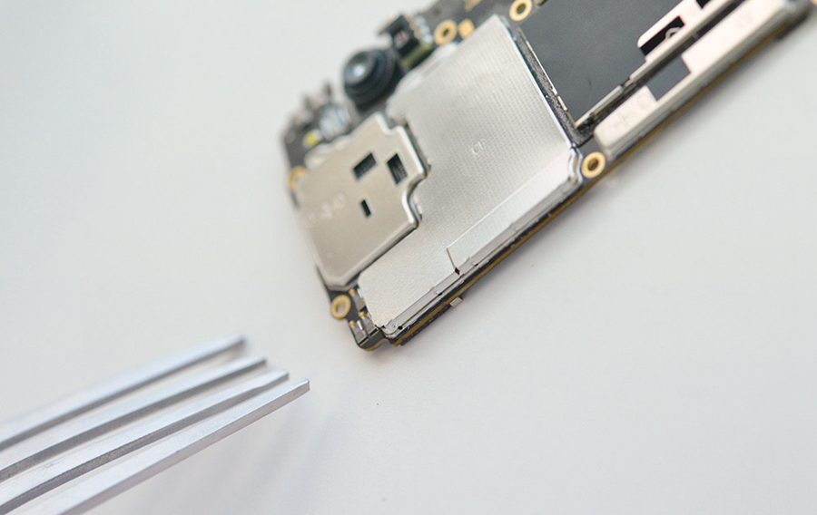

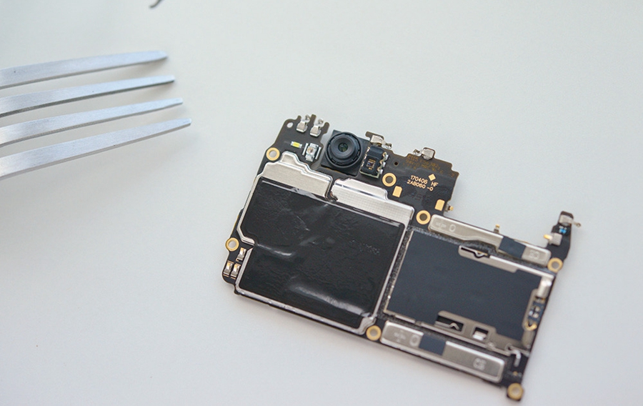

卸下来的主板,可以看到与背面一样紧凑,金属屏蔽罩上都占有石墨导热片。
全部的贴片元件均覆盖了金属屏蔽罩,屏蔽罩为卡扣式,可以单独拆卸,做工非常细腻。
OPPO R11主板的布局确实考究,背面主要是性能元件,例如骁龙660移动平台和闪存芯片。其中三星的内存和存储芯片采用eMCP封装在一起,这种技术优点是厚度更薄。
主板的正面主要是信号处理的元件,细心的小伙伴肯定会留意到屏蔽罩下都有硅胶片,让热量通过金属屏蔽罩更快传递机身上。
前边说到的距离/光线感应器开孔问题,大家可以留意到摄像头开孔是透明的,但其他开孔经过了特殊涂料的处理。而且两个开孔的厚薄度也不一样,光线感应器位置的黑色部分应该是关键所在,而距离感应器似乎是打磨至红外线能穿透就停止,看上去稍微有点透明,但外观看不出。

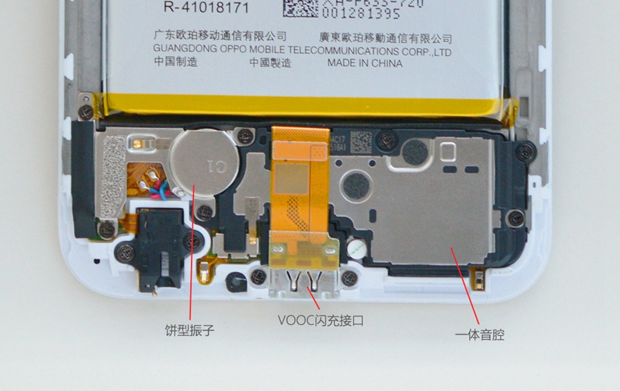

副板上的振子与一体音腔占了大部分位置,而这个紧凑程度与主板不分上下。
