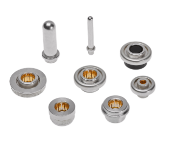

(新加坡 – 2018年8月24日) Molex提供创新的Coeur CST高电流互连系统,具有独特的新浮子设计,可调整不对齐的插针与插座之间的距离,方便PCB与PCB、PCB与母线棒,或母线棒与母线棒之间的接插,而在此过程中并无过度应力对插座造成损害。
Molex 全球产品经理Jeff Gaumer 表示: “当连接两个刚性PCB板或母线棒时,插针与插座很难完全对齐。在Coeur CST高电流互连系统中,我们的设计允许整个核心插座组件在外部外壳内移动,防止潜在的压力过大对触点造成损害。“这使得Coeur CST成为需要浮子对配电机械包装应用领域的理想选择。”
除了这种独特的浮子设计提供1.00mm的轴向浮子外,Coeur CST高电流互连系统在尺寸上也很紧凑,使得板对板的交叠轮廓低至5.00mm,不需要在交叠板上方或下方有一个大突起。系统还提供两种型号的插座分别是带或不带浮动功能。
灵活的、可扩展的Coeur CST高电流互连系统提供30.0到200.0A的电流,并提供广泛的配置,以适应PCB,总线棒和电线解决方案。多接触点能优化电气性能。所有CST形式因数插座(3.40、6.00和8.00mm)都采用相同的通用触点设计。
线对板和线对线Coeur CST解决方案将包括公、母压接端子,单排和多排外壳,具有触摸安全、配对先到后断选项、自动闩锁、面板安装选项、垂直和直角配置,以及PCB和总线棒安装标头选项。
