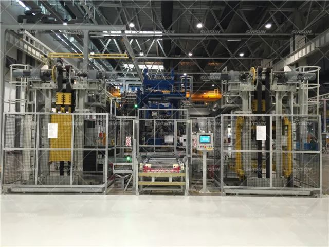

移动机器人取货

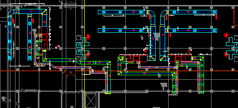

砂芯区域布局图
宝马规划团队找到新松,希望借助新松智能制造经验帮助解决砂芯存储区域的温湿度问题。此时距离7月份的雨季时间只剩下三个月的时间,工期非常紧张。技术团队经过现场考察发现现场车间情况也是十分复杂,使项目达成和湿度控制都十分艰难。温湿度效果控制较好的空间需要的是相对封闭,但是宝马车间分为60U区域和90U区域,面积2900㎡,层高6米,大型运输孔4个,机器人运输砂架到用户及充电等动作导致10㎡两道开关门经常开启。还存在原有设计的通风系统存在大量实时湿负荷(40000m³/h两台机组),砂芯本身存在散湿,现场配电没有足够的预留电源容量,根据宝马及消防标准通风系统需要引到20几米屋顶,系统需要的冷冻水(14℃~20℃)没有预留水量等多项难点。

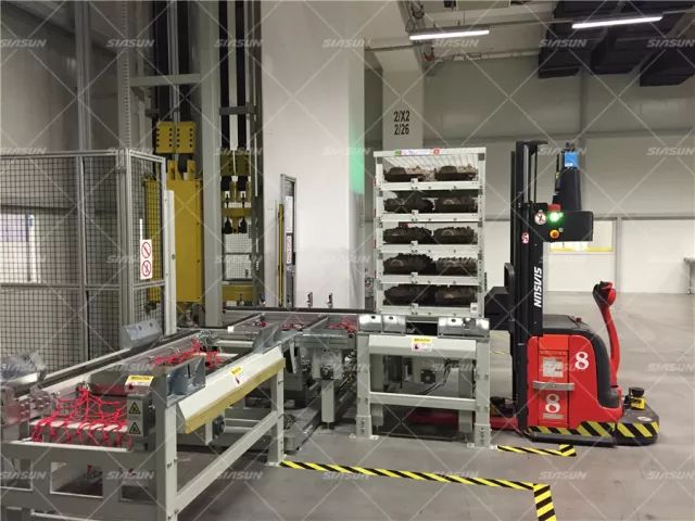

此外,厂区物流全部采用新松公司的 AGV 系统,该系统采用激光导航技术,并通过 WCS 系统智能控制,完成整个厂区砂芯的智能供应。系统能够预测即将使用的沙架并提前行驶到指定点位,以减少供应时间。
