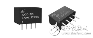

当遇到系统启动失败的问题时,请先使用示波器检查器件的供电引脚是不是存在上电缓慢,掉电缓慢,不彻底的情况。当遇到该情况时,可以选择在电路中搭配使用广州周立功单片机科技有限公司研发的小体积、低内阻的电源调理模块:QOD-ADJ。
该模块可以保证在系统上电时,当电压达到额定电压的约70%-75%左右才开启输出,此后输出跟随输入,相当于给系统一个极快上电的电源。下电时,该模块可以对电容残存电压自动放电,可以在极短的时间内到达100mV以下,从而解决短时间内再次上电时系统处于锁死状态的问题。正所谓是上电下电两不误!使系统上下电都能稳定可靠。
图3 QOD-ADJ模块
QOD-ADJ具有以下功能:
在系统电源开启时的快速上电,提升上电斜率;
电源关断时使容性负载快速放电到近0V的状态;
可外部控制的单通道负载开关
使用简单方便,串入需要控制的电路中即可。
