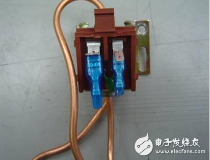

在判定双稳态电磁阀能否正常转换时,可强制给驱动电路施加触发信号,观察电磁阀工作是否正常,具体方法如下:用一根短导线,一端接在电源的负极上,另外一端对A点进行瞬间触发,细听电磁阀是否有连续强烈的“咔嗒”转换声,如果有,表示电磁阀无故障;如果没有,表示电磁阀阀芯卡死或线圈断路。

双稳态电磁阀快速检测
由于双稳态电磁阀采用的是脉冲控制,信号控制时间短,不易检测。当主控板或电磁阀出现故障后,用万用表不能准确的判断出究竟是哪部分出现故障。采用以上工装,如果是主控板故障,则LED灯没有一个会发光;如果是电磁阀故障,当主控板发出脉冲控制信号时(假如正脉冲),其中一个LED灯会间断闪亮,改变主控板的脉冲控制信号(假如负脉冲),另外一个LED灯会间断闪亮。
由于很多维修人员不清楚我们带电磁阀的电脑冰箱哪些是单稳态控制、哪些是双稳态控制。因此,应用此工装,还可以检测出电磁阀的控制信号是单稳态还是双稳态。如果是单稳态信号,理论上两个LED灯会交替闪亮,但由于人眼有视觉停顿,所以我们视觉看到的是两个LED灯同时亮。
