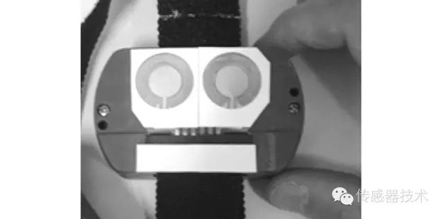

一种基于反离子电渗透原理的电化学生物传感器能够实现无创检测血糖。该方法采用银/氯化银环形电极透皮抽取皮下低浓度葡萄糖,之后用电流型三电极电化学生物传感器进行。
酶与电极之间进行电子传递的媒介体采用含锇离子的氧化还原聚合物,降低工作电位的同时提高了灵敏度。电化学生物传感器的敏感膜是葡萄糖氧化酶,与戊二醛交联固定在聚环氧乙烷水凝胶中。
反离子电渗透原理如下图所示。在皮肤表面施加一个小小的恒电流(<5mA是不会痛哒),形成一个从表层经皮下组织构成带电离子流后再回到表层的恒电流通道。反离子电渗透技术正是利用这个离子流将皮下组织液中的葡萄糖携带到皮肤的表面。
反离子电渗透原理
通过MEMS (Micro Electro Mechanical Systems) 技术中的溅射工艺可以制备电化学生物传感器基础电极。
首先在带有保护膜的聚碳酸酯板上刻出所需要的电极图形,然后揭去保护膜,留下掩膜,再利用溅射工艺将NiCr/Au合金溅射到聚碳酸酯板上,最后去掉掩膜即可得到所需要的金电极阵列。
然后采用丝网印刷工艺在参比电极和对电极上丝印银/氯化银浆,在120℃干燥箱内干燥5分钟后,即可得到传感器的基础金电极。
配合集成有反离子电渗透电极的葡萄糖生物传感器的便携腕式仪表,可以实现随时随地的血糖无创检测。在仪表中集成有无线通讯模块,可以发送检测结果到患者佩戴的胰岛素泵调整胰岛素注射剂量,形成针对糖尿病的闭环无创胰岛素治疗系统。
