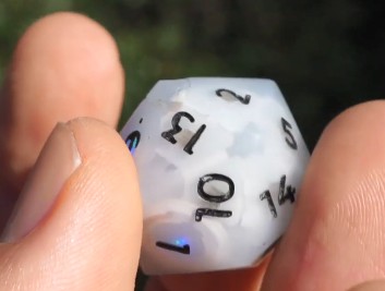

该项目所设计的骰子,可通过蓝牙进行配置、可搜索你需要的曲目并通过手机播放、还可用来在线播放DND,由于其独特的结构和功能,它给人感觉就像普通的骰子一样,实际上它非常坚固,而且还防水。
目前我只有D6和D20的原型,但我计划在项目进行众筹时提供完整的DnD集。
骰子是通过蓝牙微控制器控制的,将加速计和不同颜色的RGB LED焊在柔性的PCB上,然后将PCB折叠成每个管芯的多面体形状。最重要的是,它们包括可充电电池和用于无线感应充电的小线圈。
尽管骰子的主要目的是在现有的游戏中添加有趣的视觉效果,但如果您愿意,您将有机会充分利用所有集成技术。从跟踪统计信息到可访问性或在线滚动播放集成,将这些小型设备连接到手机或计算机后,它们就有许多可能性。
骰子已经在Maker Faire和Gen Con上展出过,并获得了令人难以置信的欢迎,所以我现在正在努力使它们变得栩栩如生!
