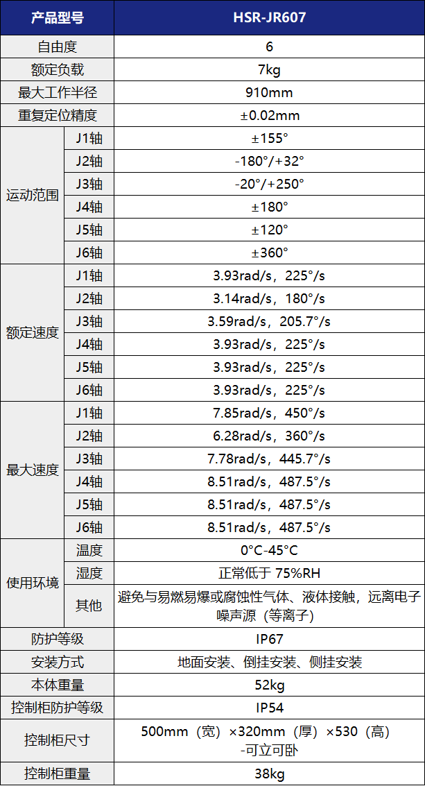

HSR-JR607是华数机器人打造的另一款小型多用途六轴机器人,定位为3C行业高速、高精、高防护装配型机器人,有效负载7kg,半径可达910mm,重复定位精度±0.02mm。具备结构紧凑、体积小、重量轻、关节速度高、动态响应快,整机防护高达IP67,轻松应对各种有水有油环境,并可轻松应对码垛、装配、上下料等工序作业。

1、超高防护等级:经过机构密封设计,整机防护等级高达IP67,可轻松应对码垛、装配、上下料等工序中的有水有油环境。
2、超高精度:除了精密的设计外,采用高精密减速机和电机,末端重复定位精度高达±0.02mm。
3、高平滑性:采用先进控制系统及伺服驱动系统,实现高速而平滑的动作性能。
4、高集成度:本体内置信号线与气管即插即用,无需繁琐接线,内部线缆无滑动,可长久保持无故障率。
5、高加速性能:采用低速比高精度减速机,拥有超快的加速性能。
6、高性价比:低成本购置,可重复编程用于其他搬运、装配作业,一年可收回成本。
