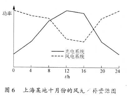

风光互补独立电源系统已实际应用于中小功率用电系统,如路灯、家用照明等。由于太阳能、风能供电的独特互补优点(如图6所示),近年来风光互补独立电源系统得到迅速发展。
如需满足4对55W低压钠灯的供电,每盏灯光通亮7800lm,按实地情况采用l000W太阳能电池板,300W的小型风力发电机,两组.400A·h左右的铅酸蓄电池,可满足所需照明.若需加长在无风、阴天持续状态下的供电天数,可适当加大铅酸蓄电池的容量。这里所选的具体参数是结合了当地天气状况、负载需求状况而选取的。
